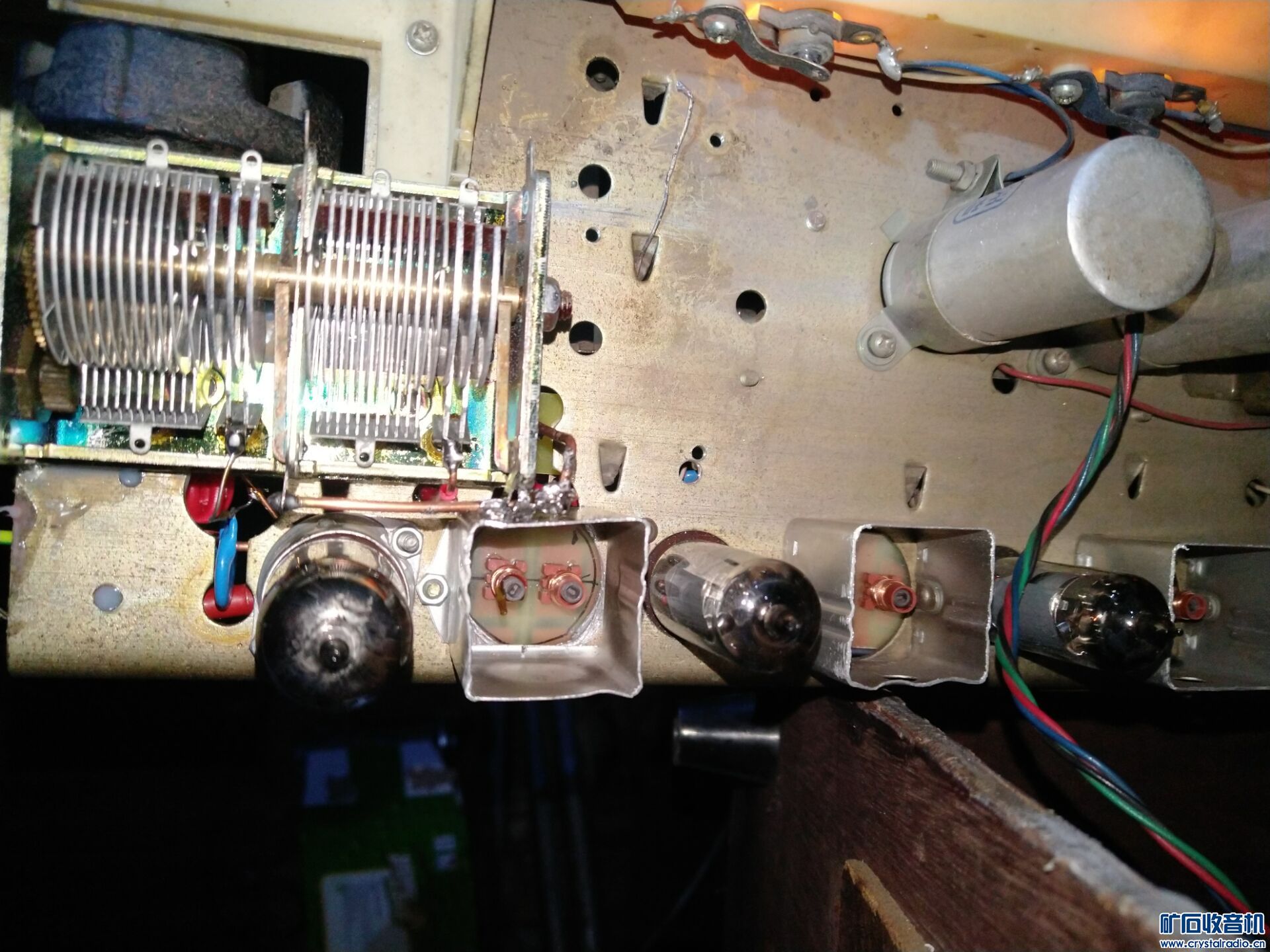

感谢大家的资料。这次之所以成功。全靠大家提供的资料。谢谢
新四联
新四联
做工图
做工图
侧视
侧视
后视
后视

调频收音机?
发表于 2019-9-10 06:28:16 | 显示全部楼层
是调频机吗?再详细介绍一下吧!电路、指标、性能、音质、听感!
发表于 2019-9-10 06:30:36 | 显示全部楼层
楼主做的是调频收音机,混频用了一只双三极管,看不出型号,三个中周是自制的,不知道性能怎样。值得一提的是,楼主做的机子是用老的调幅接收机改制的,就是不知道接收质量好吗?

 楼主| 发表于 2019-9-10 19:29:15 | 显示全部楼层
高频头部分是lstvcss老师的一体化AM/FM二波段四空气联双灯高频头电路。原贴是这个http://www.crystalradio.cn/forum ... ead&tid=1693258
只要做工仔细。一定没问题的。
 楼主| 发表于 2019-9-10 19:32:13 | 显示全部楼层
100m以上收不到台。不知道为什么。本振线圈拉长频率覆盖能上去。但是收不到台。郁闷了。

发表于 2019-9-11 09:13:57 | 显示全部楼层
这与电子管的频率特性有关,大部分常见的收信电子管在100M以上工作起来相当吃力。
 楼主| 发表于 2019-9-11 12:58:32 | 显示全部楼层
换6n11就完全没问题了吗?如果是。马上换掉。6f1能用在这吗
发表于 2019-9-11 13:20:28 | 显示全部楼层
378667894 发表于 2019-9-10 22:17
高频头部分应该屏蔽起来。
使用的晶体二极管鉴频吧?
晶体二极管(1N60)鉴频和6H2相比,前者效率高多了,我实验过了。
