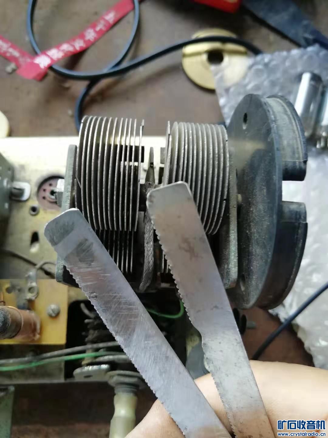

收音机的空气双联严重变形,用小锯条慢慢修复!快修好啦!
上照片!

钢板尺用途打,曾用它板正CPU针脚,对光验证。
发表于 2019-9-10 16:38:54 来自手机 | 显示全部楼层
买两把钢板尺就得。钢板尺厚度比空气可变电容极片距离薄一些。两把尺把弯曲的动片夹住,掰正。就修好一片。整体弄好以后缓缓旋转,仔细听听是否有蹭片声音。如有,再认真调整蹭片的动片位置。定片弯曲变形,想调整比较麻烦。钢板尺伸不进去,只能用断锯条。断锯条容易弯曲,不太“得力”。

 楼主| 发表于 2019-9-9 17:36:27 | 显示全部楼层
用砂轮打磨锯条的牙齿,不能划伤叶片!

发表于 2019-9-9 20:50:13 | 显示全部楼层
壁纸刀 不也行吗?
发表于 2019-9-9 21:10:30 | 显示全部楼层
用钢皮尺也行啊。
发表于 2019-9-9 23:52:30 | 显示全部楼层
旧的银行卡塞进去,我还有两个空气连,

 楼主| 发表于 2019-9-10 19:19:45 | 显示全部楼层
昨天谁说啦?
我今天准备了一打 银行卡!厚度 刚好,略微 薄点。
片平啦,但是整体 偏斜啦,想把 定位板 摘啦,怕散架!
