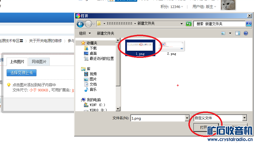

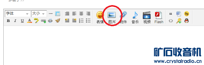

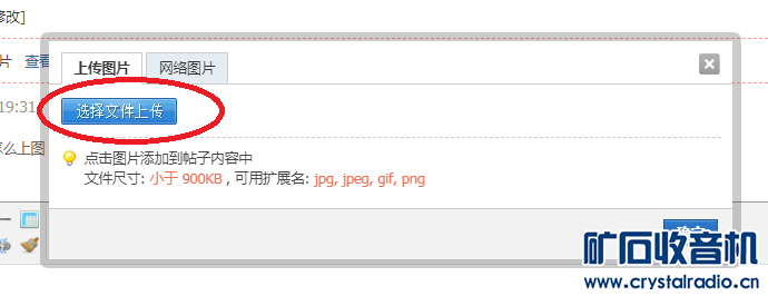

发表于 2019-9-9 20:31:09 | 显示全部楼层
XCH 发表于 2019-9-9 19:31
不会上图呀。
也麻烦各位朋友教一下怎么上图
多谢了
1、在帖子编辑窗口点击“图片”图标
2、弹出的窗口点击“选择文件上传”
3、在打开的文件浏览器窗口选择您要上传的本地文件,再点击“打开”
4、图片上传完毕后,点击你要加载到帖子里的图片的缩略图,帖子中图片链接出现的位置即为图片显示位置。
