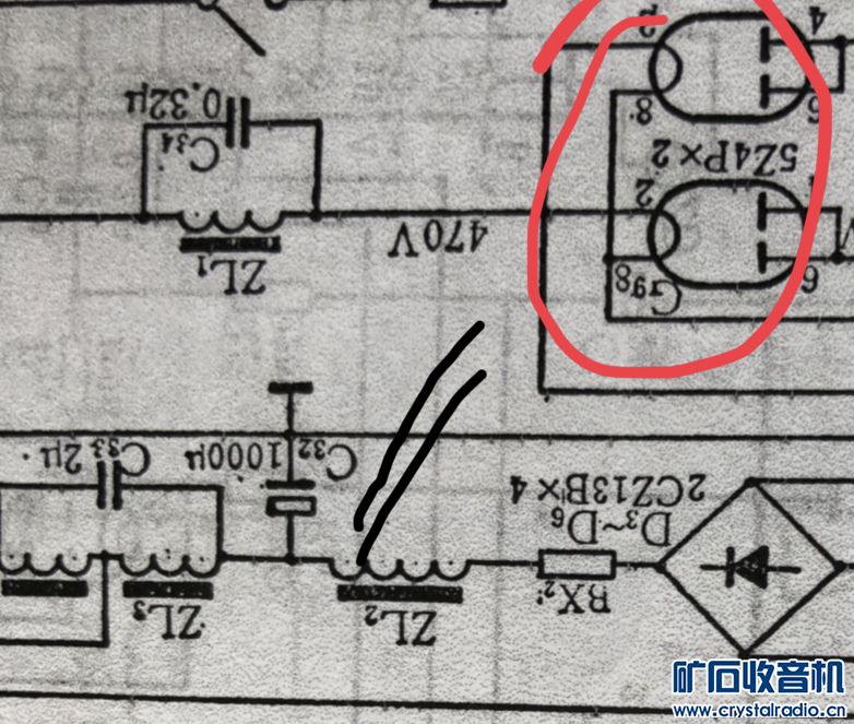

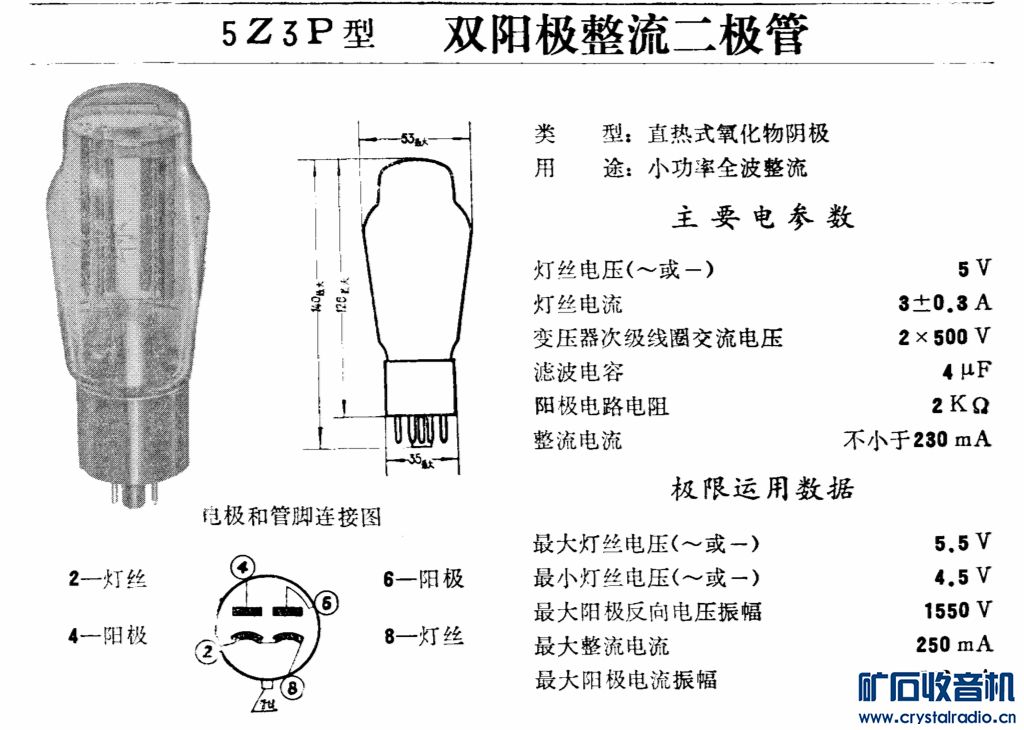

淘了一电影还音机,南京牌的,原机是5z4p,灯丝是交流5.3v的,3a灯牛,手里刚好有一对5z3p,查资料可以代换,
5z3p是250mA 5z4p是125mA ,到可以代换,可是输出电压变了3P的是450 4p是470 不知道会不会对后级管子有影响啊,请各位大神看看

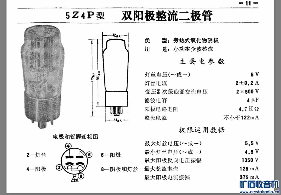

用5Z3P输出电压低于5Z4P是因为5Z3P阴极是直热式而5Z4P是间热式,5Z3P管压降大。
4个FU-7应该是两路AB2推挽电路,每路无信号阳极电流100MA,最大输出时240MA,用两个5Z4P是不够的,应该用两个5Z3P。

如果功放管是一对6P3P或一对FU-7。整流管只能用5Z3P。不是看输出电压。要看负载需要的电流。明白吗?

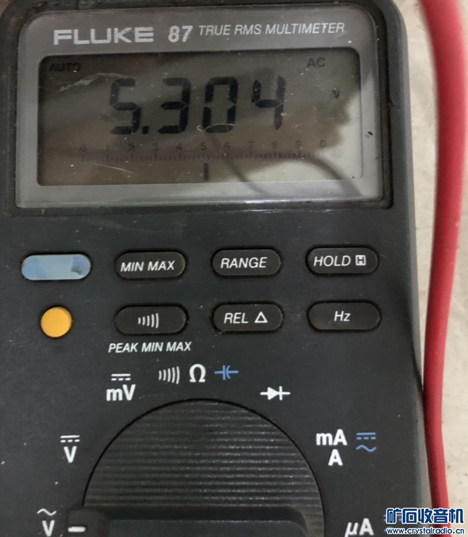

灯丝电压没变,还是5.3v交流

如果原机用5Z4P两只。灯丝需要5V 4A。与你说的一组5V 3A灯丝合不上。请自己结合实物判断。
谢谢,我还是换回4p安全点

原电路图上也是5z4p啊

你这是以大代小,输出电压有点降低,没有影响,只是5Z4P灯丝电流2A两只是4A,5Z3P灯丝电流是3A两只是6A,这就要看电源变压器(有可能是独立的灯丝变压器)其5V(不是5.3V)是否够用,一般都留有余量,就是没有余量也有安全系数,问题不大,可以直接代用。
如果整流管衰老了或者要节省能源就淘两只5Z3P硅代管插上就能用不消耗变压器灯丝绕组电流,输出电压会略高些,输出功率大点,其他不会有影响。
