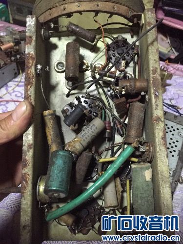

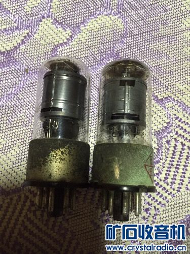

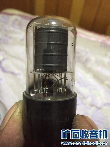

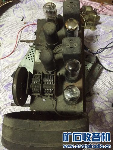

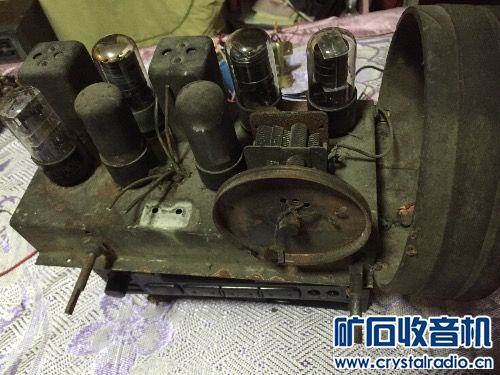

刚入手的串丝机 6个GT管 只能辨别4个管 35Z5日本管 50L6美国管 12SQ7美国管  12K3P南京 还有一个也是美国管 结构基本跟12K3P相同 还有一个完全看不出 坛里老师指点
发表于 2019-9-6 00:33:19 | 显示全部楼层
少个变频管
 楼主| 发表于 2019-9-6 05:30:50 来自手机 | 显示全部楼层
看来这机心应该是带高放的了
发表于 2019-9-6 12:48:49 | 显示全部楼层
给你一个参考电路图,图中35L6(灯丝35V)你的串丝机用的是50L6。、

提醒一下仁兄,串絲加起来110伏,原机那根电源线也是110伏,不可少。整流管上并连6一8伏灯珠不可少,开机灯絲一闪,叫人当心死了。

发表于 2019-9-6 16:55:55 来自手机 | 显示全部楼层
早年指示灯是6一8伏,一定是并在整流管灯絲一段上,别并错了,加隔离也行。开机灯絲一闪,是不是有点档芯。好好玩,都是进口管,美国珠多。
发表于 2019-9-6 16:59:27 | 显示全部楼层
鼓捣着玩 发表于 2019-9-6 16:46
谢谢您 我试一下哈 灯珠是不是找一个6.3伏指示灯就行呀 110伏隔离变压器伺候
不是随便找一个6.3V灯泡就可以,那个指示灯的电流比较小,是特配的,与2---3脚灯丝并联,加起来电流0.15A。

2一3脚现已跨接电阻 是不是就不用指示灯了
