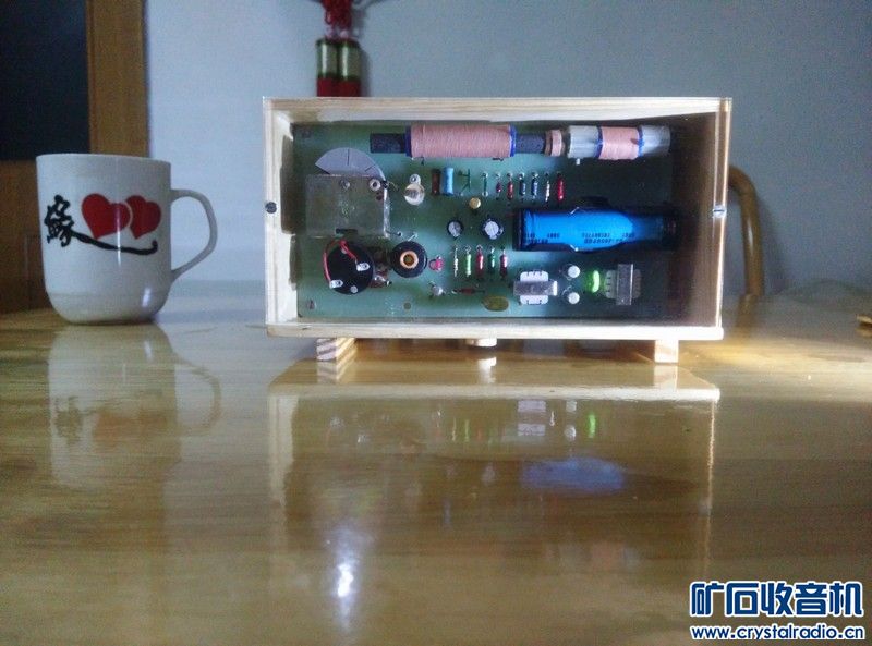

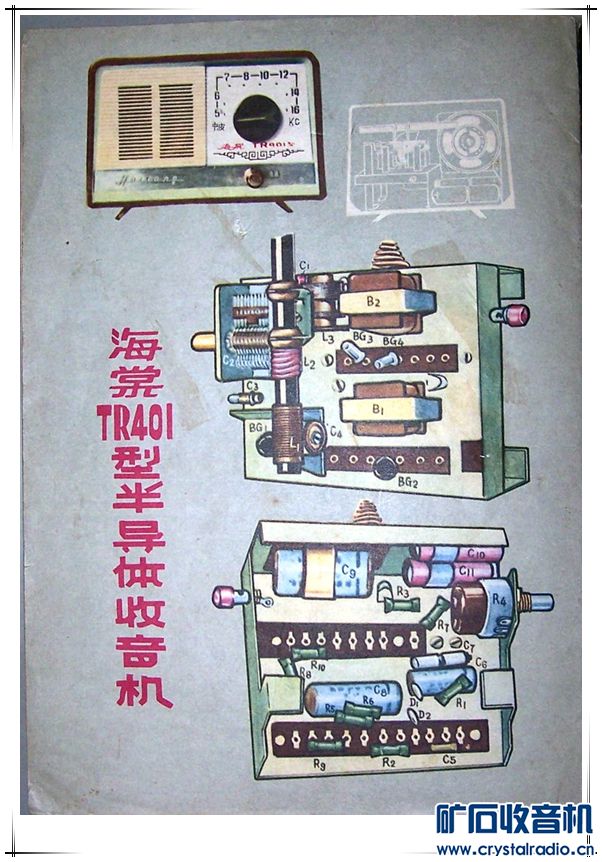

谢谢老师补图,能否拍个内部照片?计划按原机(铆钉+褐色板)仿造一台,原来做过一台不伦不类的。 Image00001.jpg Image00002.jpg
发表于 2019-9-6 09:11:06 | 显示全部楼层
        记得这个电路图有一个相应的底板,是个铆钉板,但一时不知在哪里见过。
发表于 2019-9-6 09:12:44 | 显示全部楼层
内部图
 楼主| 发表于 2019-9-6 09:16:39 | 显示全部楼层
谢谢您的大力支持,金属钣金底板+搭棚收藏了!
