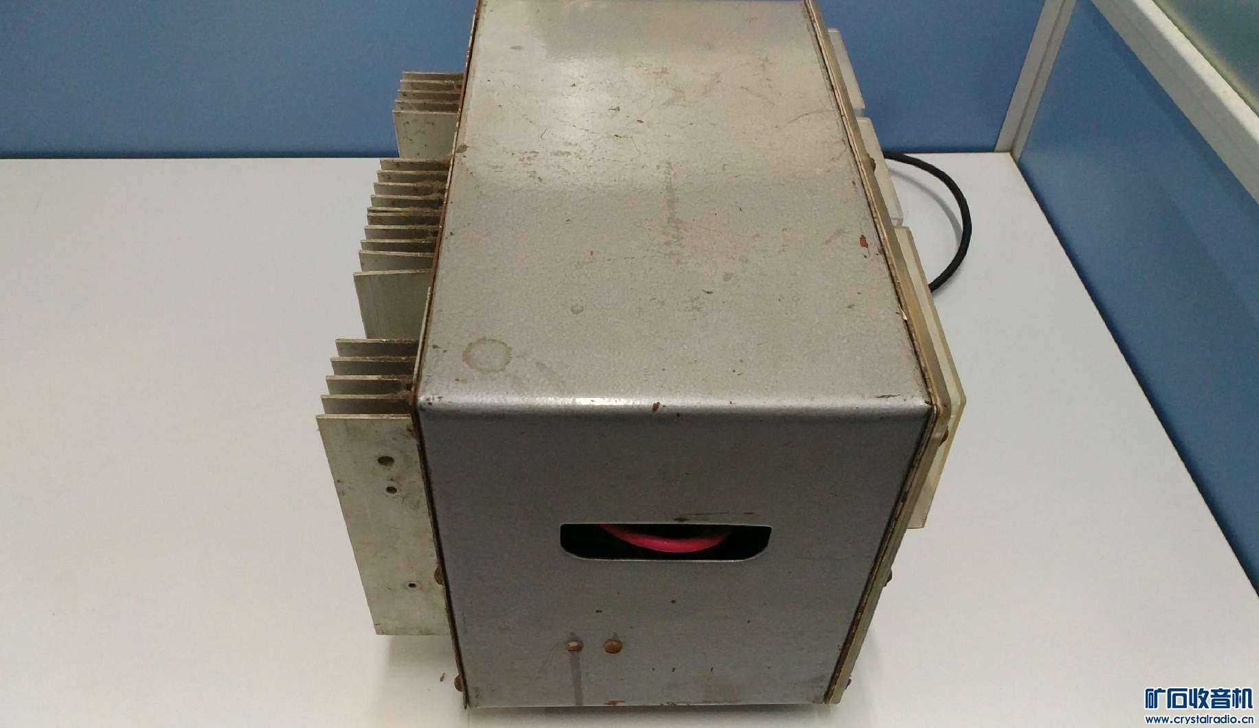

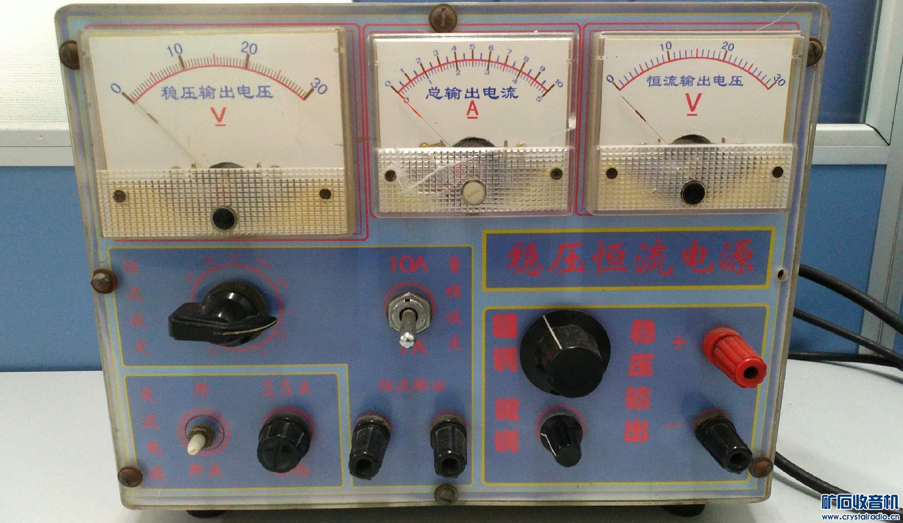

这台电源是十多年前做的,主要为方便做大功率电路实验。壳子是报废电裁刀电源的外壳,铁芯工频变压器300W左右。稳压电路用的是拆机品Lucent高频开关模块FW250R1,接成 3~28V可调输出方式,最大电流8A;恒流部分是基于LM338的(后面照片上可见),用波段开关分档设定,最大输出电流3A。
加盟公司后,自己用过的许多设备仪表工具都处理掉了。由于公司在起步阶段试验条件不齐全,这台电源在最初几年内就随身卖力,为公司起步付出不少。后来各种仪器仪表逐步购置齐全,它也就被替换下来弃置在废品库中。本以为早已处理掉了,没想到又重见天日。
贴几张照片,分享一下怀旧之情。估计矿坛很多坛友都做过吧。
当时数字表头还比较难找,所以用的是指针式表头
侧面观,箱体尺寸很适合试验电源的接哦故布局
面板和表盘是用PHOTOSHOP画出来的,托做影楼的朋友用彩喷打印。面板前衬一张5mm厚的亚克力板
