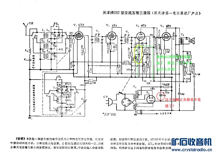

求助帖:老师们给看看这个图纸是不是印错了,我拿不准?

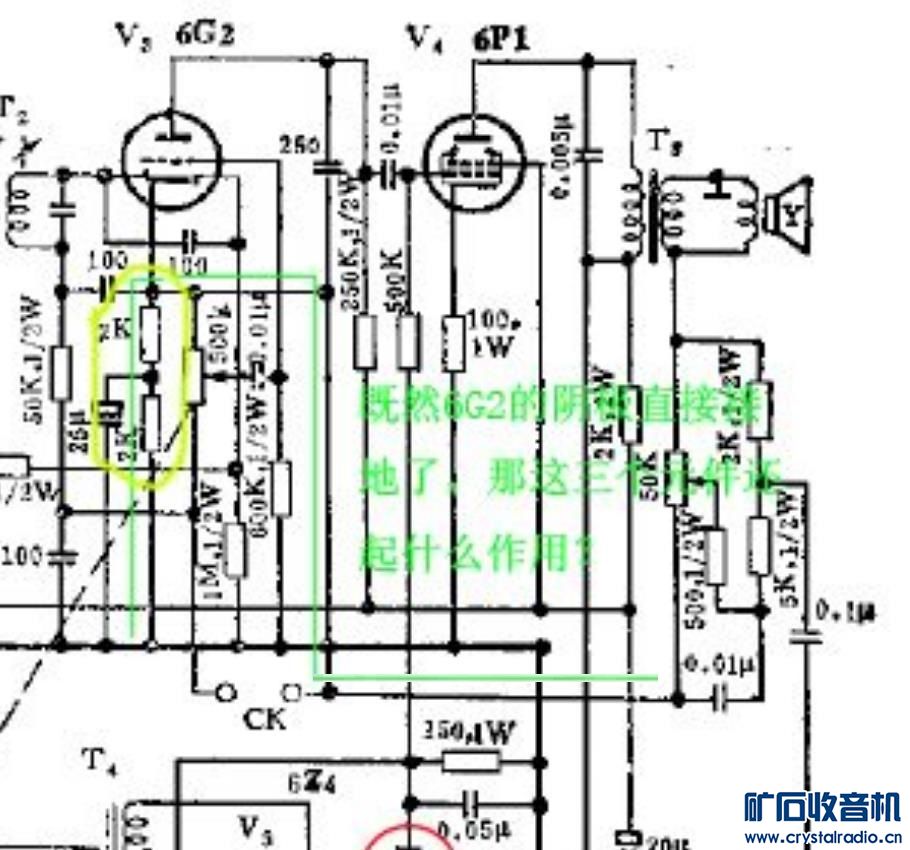

发表于 2019-9-3 15:58:56 | 显示全部楼层 |阅读模式
有点看不懂,请老师给讲解一下或更正
发表于 2019-9-3 16:02:21 | 显示全部楼层
是正负极错了。
 楼主| 发表于 2019-9-3 16:18:47 | 显示全部楼层
谢谢,那6G2的阴极电路哪?
发表于 2019-9-3 17:27:00 | 显示全部楼层
两个2K电阻和一个15uF电解电容,这三个元件可以不用,6G2电子管阴极直接地电位。

 楼主| 发表于 2019-9-3 19:06:35 | 显示全部楼层
电真空 发表于 2019-9-3 18:41
以实物为准。但6G2的阴极电阻用到4k(两个2k串联),好像有点少见。最好找到原厂说明书附带的电路图。
按照实物电位器冷端没有直接接地,有两个2K的电阻中点对地连接25uf电解,声音没有变化。(嘶哑失真,音量小)
    把电位器冷端直接接地,音质音量马上有很大改善。
个人只是对这电路图看不懂,疑惑

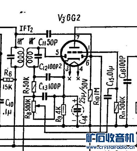

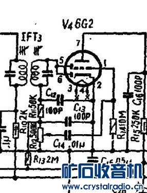

6G2取得栅偏压的形式不同,常见的是大栅漏电阻取得栅偏压(图1),也有阴极电阻取得自给栅偏压的(图2)
看来天津352的这个图纸是错误的

除掉第一滤波电容符号标反以外其他都没有错。6G2阴极电阻2K+2K也对。看看第2图阴极电阻用4K,也就是说天津352用的是自偏电路,而不是常用的大栅漏(10M)电路。
 楼主| 发表于 2019-9-3 21:55:16 | 显示全部楼层
于海旺 发表于 2019-9-3 21:42
除掉第一滤波电容符号标反以外其他都没有错。6G2阴极电阻2K+2K也对。看看第2图阴极电阻用4K,也就是说天 ...
于版你好,那图纸6G2阴极已经直接地线了!再串俩2K接地怎么产生的压降啊?
 楼主| 发表于 2019-9-3 22:13:53 | 显示全部楼层
老师给讲讲6G2怎样获取的偏压,俺真的很愚钝。

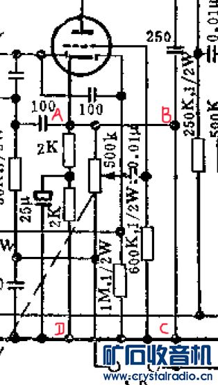

发表于 2019-9-3 23:04:04 | 显示全部楼层
6G2 阴极沅绿线走线,并不与地线相连。仔细看那条线与地线的交叉点,与其他交叉点比较,可以看出是空心点。也就是“与地线不相交”!
不过,6G2阴极2K+2K电阻,与地线的结点也是空心的?应该也是错的吧!
发表于 2019-9-4 00:16:19 | 显示全部楼层
来看吧,正确的应该是这样的。
