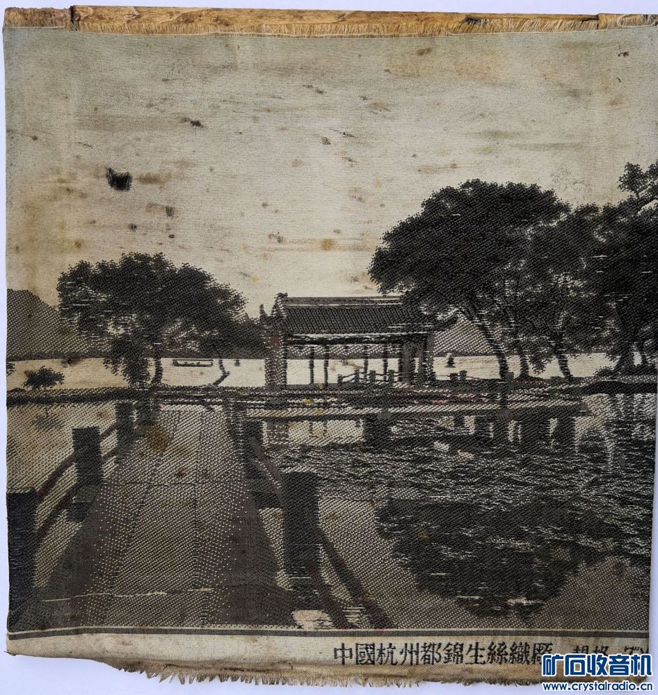

 楼主| 发表于 2019-9-4 12:50:10 | 显示全部楼层
发表于 2019-9-5 12:41:45 来自手机 | 显示全部楼层
zhengjj58 发表于 2019-9-4 12:50
机子喇叭布左侧靠上方的地方有一小洞,请教怎么修复啊?
不要动它就算了。这么个小洞不碍事的。
发表于 2019-9-5 12:45:59 来自手机 | 显示全部楼层
不要试图去“织补”什么的,你也不是晴雯,会补孔雀裘。
更不要去换喇叭布,换喇叭布的机器收藏价值大降。
 楼主| 发表于 2019-9-5 13:32:54 | 显示全部楼层
明白了,谢谢。这个喇叭布的图原来准备追发到另一个帖子的后面,发错了。
