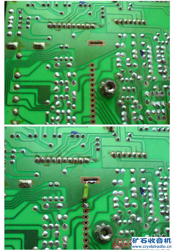

刚到手一台二手Yaesu FRG-9600 VHF/UHF 宽频接收机,扩频前正常接收频率:60MHz-905MHz。
到手刚几天,还不太会用。就急不可待地开膛进行了扩频,扩频后接收范围:47.25MHz-950MHz
闲话少说,上图。这张外观图是从网上借来的:

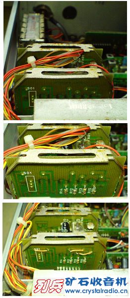

扩频需要改两个地方,先看第一个地方:连接三根线
这是第二个地方,外加一只1千欧姆电阻:

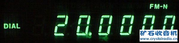

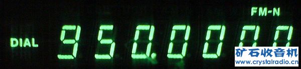

这是扩频后的频率显示效果:
我参考的国外扩频文章原版: http://www.qsl.net/ve7lgp/yaesu/FRG-9600.htm
来一张拼图:
