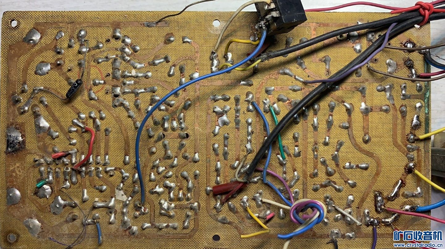

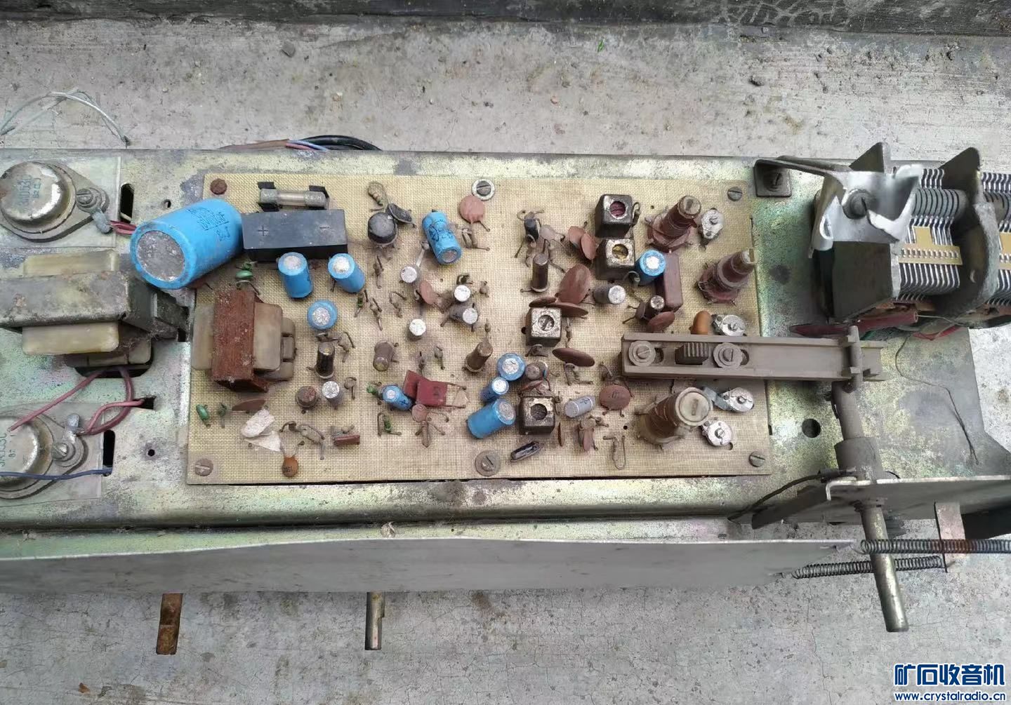

捡到一块残余的收音机主板,因为断线及少件。特求坛里高手给予看看:能不能查到其的品牌及型号,从而找到它的电路原理图,进而修复它!谢谢。。。

大变压器是电源,小变压器是输入变压器。3AD53C是OTL输出管。画出电路图应该不难吧?

图中大的变压器是输出变压器,不是电源变压器,电源变压器被拆了!因为少件而且断线太多,所以想知道其型号,能找着图纸那修复就简单多了。

多拍一些照片 正面的 收扩机
发表于 2019-9-3 13:50:30 来自手机 | 显示全部楼层
可以参考红灯784电路图。

特别感谢高手提醒:这板子就是红灯784的,已修复!再次表示感谢了。。。
