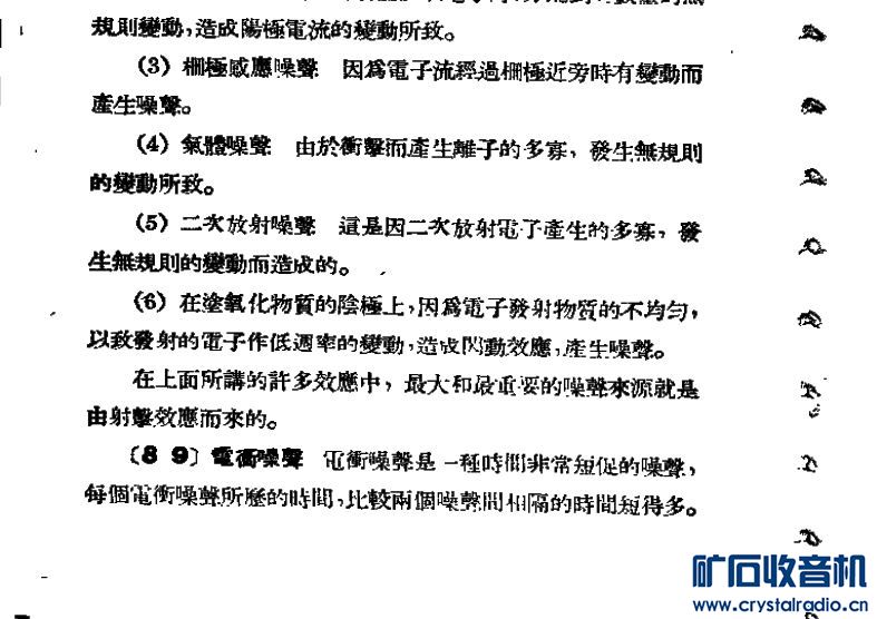

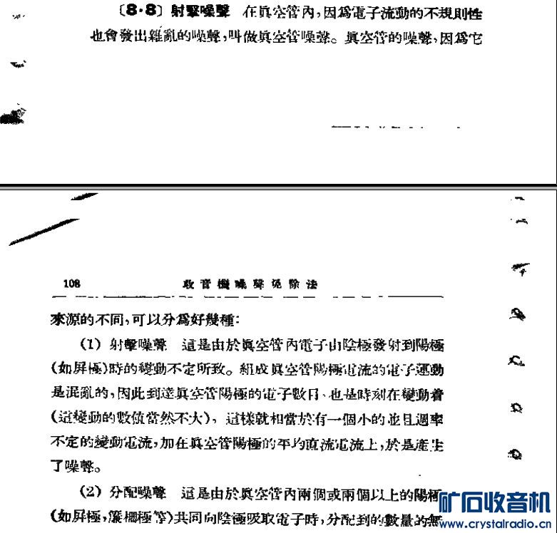

       放大器不仅仅是信号放大同时也放大了干扰噪声,放大倍数是与电子管的放大因数(μ)成正比,6N2是高放大因数双三极管,6N1是中放大因数三极管,相同电路相同元件相同工艺情况下,前者对噪声放大的就相对较大。问题也不是绝对的,还与电子管的质量也有关系,大的栅漏电阻会在高放大倍数的电压放大器中拾取噪声电平。
        电子管除掉微音效应外,
         还有如下内部噪声。
