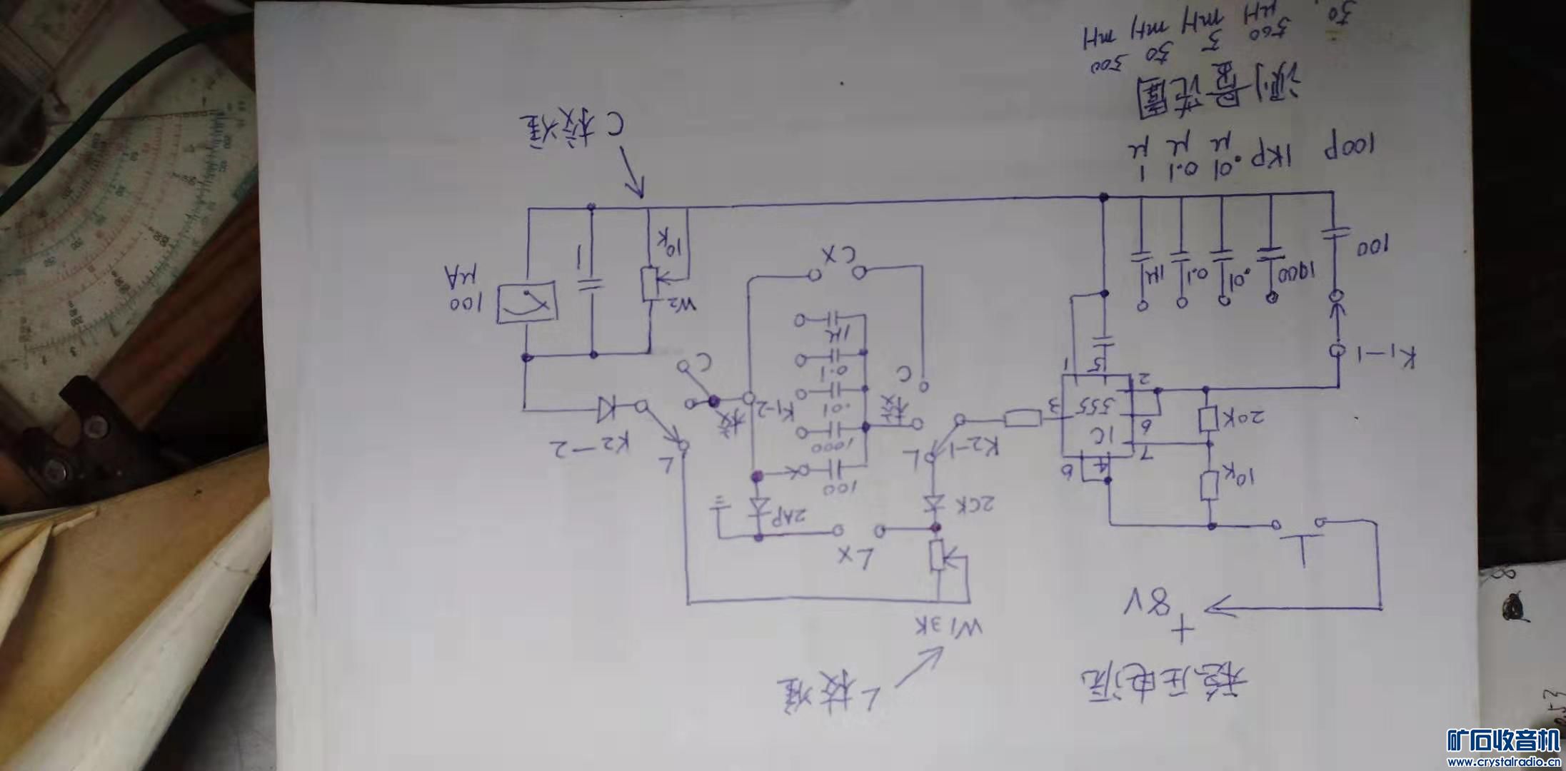

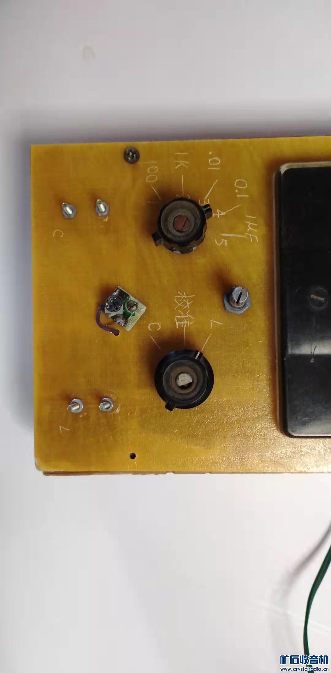

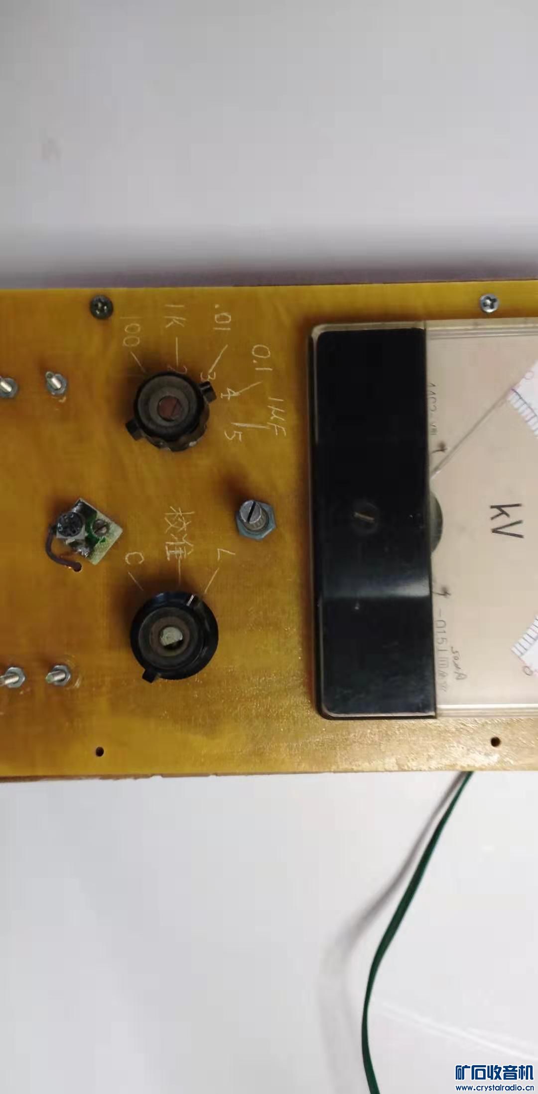

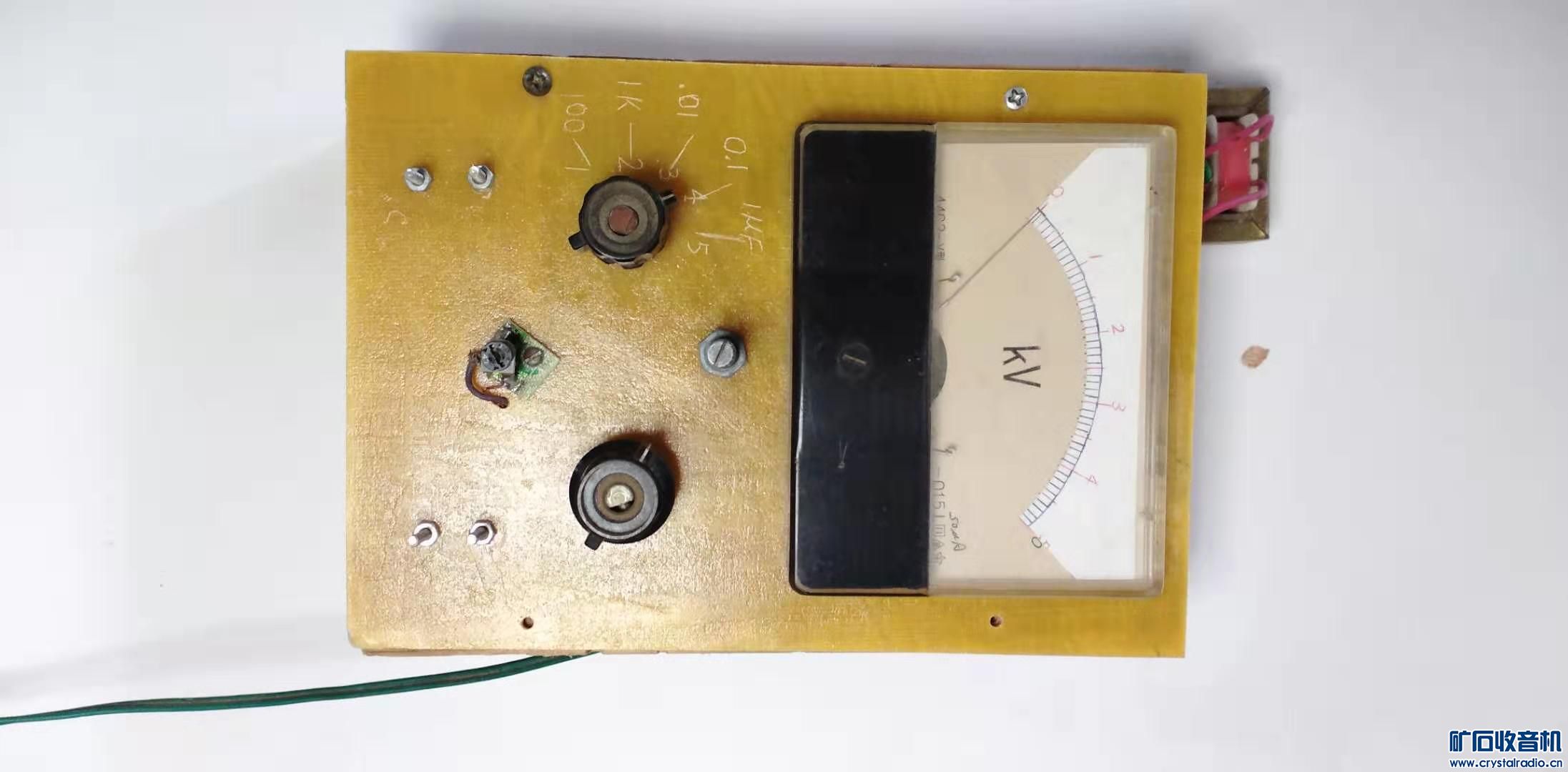

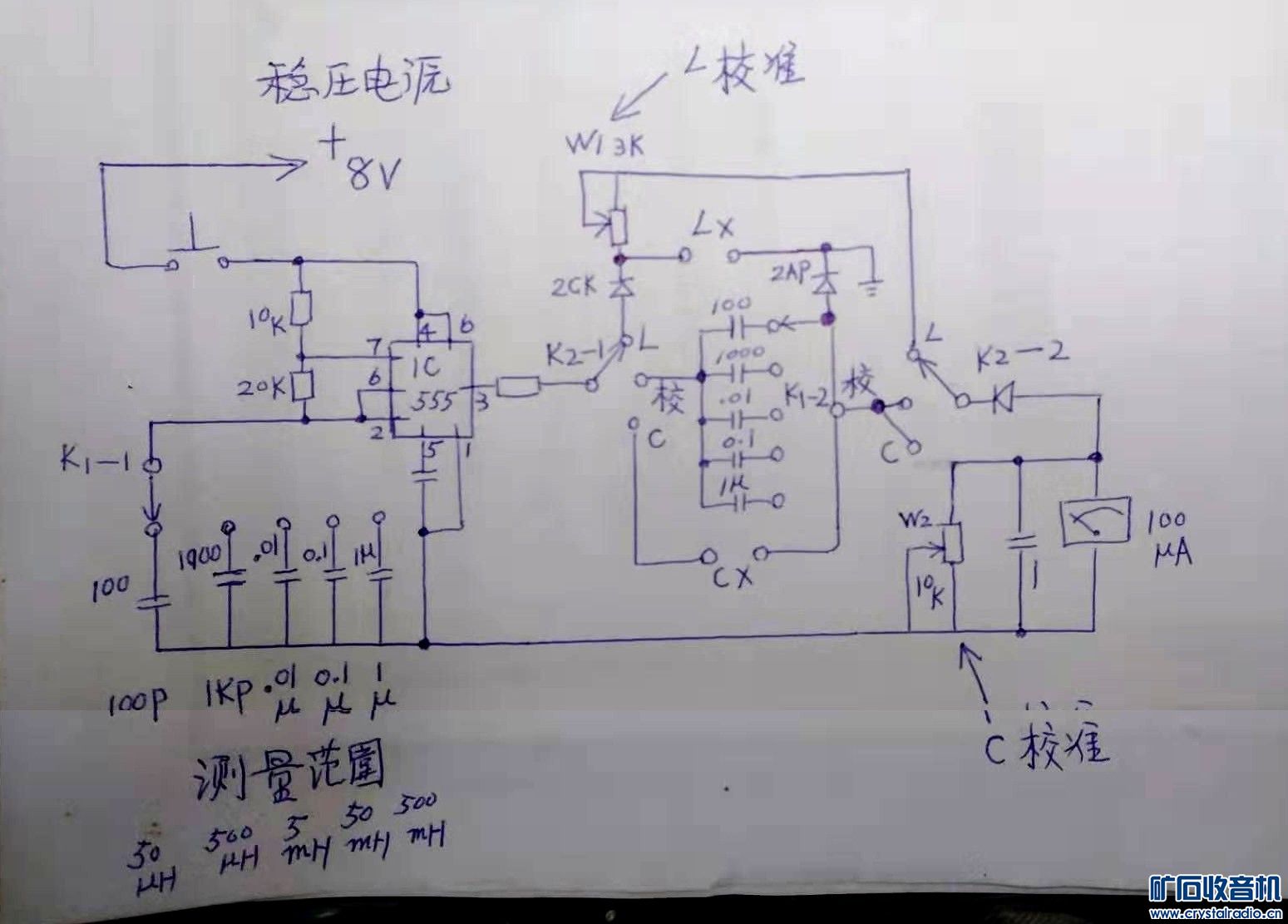

原本这个仪器是二十多年前制作的。但是很实用。近日重新整理一翻。介绍给大家,希望能给有此种需要的坛友提供方便。
一,在制作调諧式高放的来复式晶体管收音机中,可以准确测定调諧线圈的电感量。极大的放便了统调的手续。提高了选择性。
二,在制作调谐式高放的电子管再声式收音机中,可以放便的匹配高放节调谐线圈与再生级调谐线圈的匹配量。简化了和方便了统调的难度。
三,可以比较准确地测量一些小容量电容的数据。放便维修时准确选择使用。
四,能够比较放便和准确的测量一些电感的数据。
五,根据自己的经验,还可变通使用。看各大高手的本领了。
声明:不是本人发明的。原登于94年电子报上册。因为在使用中确实感到有实用价值,所以介绍给大家。希望能给大家带来方便。

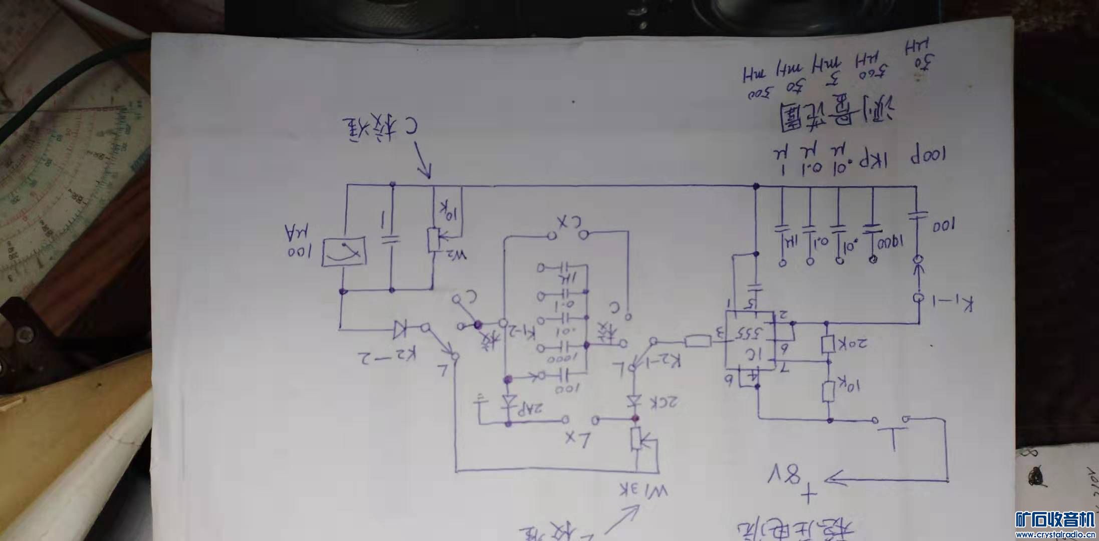

 楼主| 发表于 2019-9-2 12:48:43 | 显示全部楼层
䃼上剛才少发的一张电路图。因为是新手不知道为什么图片上下反的。很抱歉。我还要好好学一下怎么改进。
发表于 2019-9-2 13:49:51 | 显示全部楼层
现在的数字万用表,都有这些功能,没必要再去纠结这些玩意。
发表于 2019-9-2 14:31:14 | 显示全部楼层
脖子都看疼了。。。
发表于 2019-9-2 14:35:51 | 显示全部楼层
想看图,要先学会倒立!

 楼主| 发表于 2019-9-3 08:20:07 | 显示全部楼层
补充一下测量范围与调试方式:
测量范围电容
:共五挡。100PFF,1000pF,0,01uF,0,1uF,1uF。
电感:50uH,500uH,5mH,50mH,500mH。
调试方法:
将K2拨到校准挡,K1对应所测挡位,如O,O1uf。接通电源后。调整W2,到滿度。
再将K2拨到测电容挡。在CX处插入被测电容。表头显示的就是被测电容的数值。测量范围为0至0,01uF。其余类推
电感挡调整:
找到一只标准电感:例如360uH。插入LX。然后将K2拨到校准挡。
k1拨到500uH档,接通电源。调整W2至表头滿度。再将K2拨至测L挡,因为360uH己在电路中。调整W1便指針指在360uH时。封死W1以后𣎴再调节。
其余各挡以此为准。测试电感时只要按照测试电容的方法,先校准滿度即可。
机内电容精度要高一些。选择时匹配一下。
表头是100uA的。用200uA也可以。满度时测量范围增加了一倍。试过,精度一样,只是刻度密了一些。
2CK可以用4148代
8V一定要稳压!
各接线要求尽量短。
