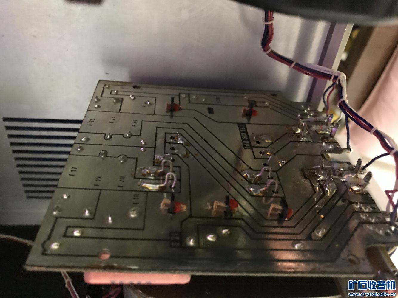

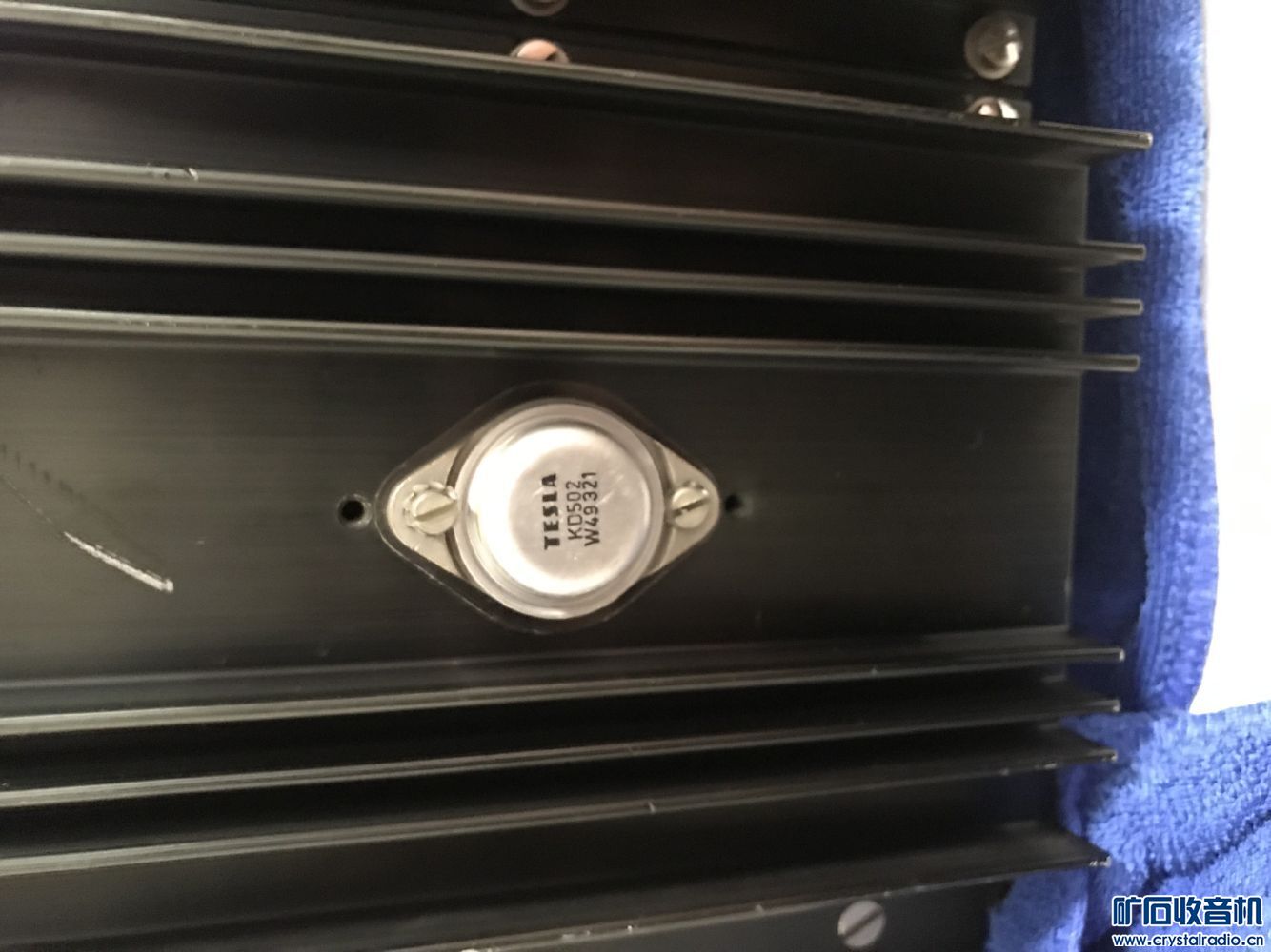

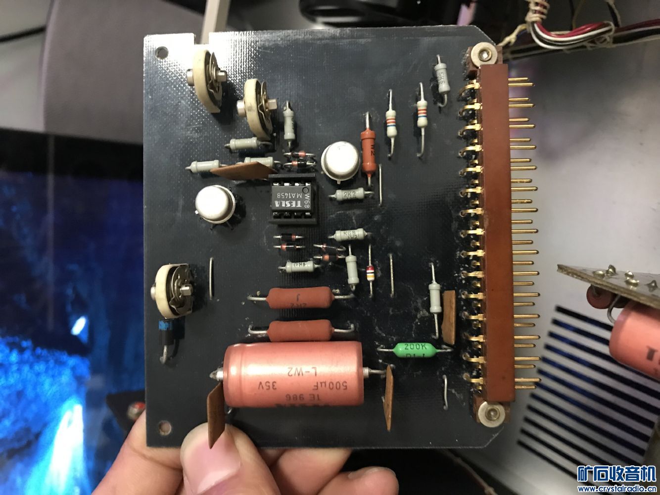

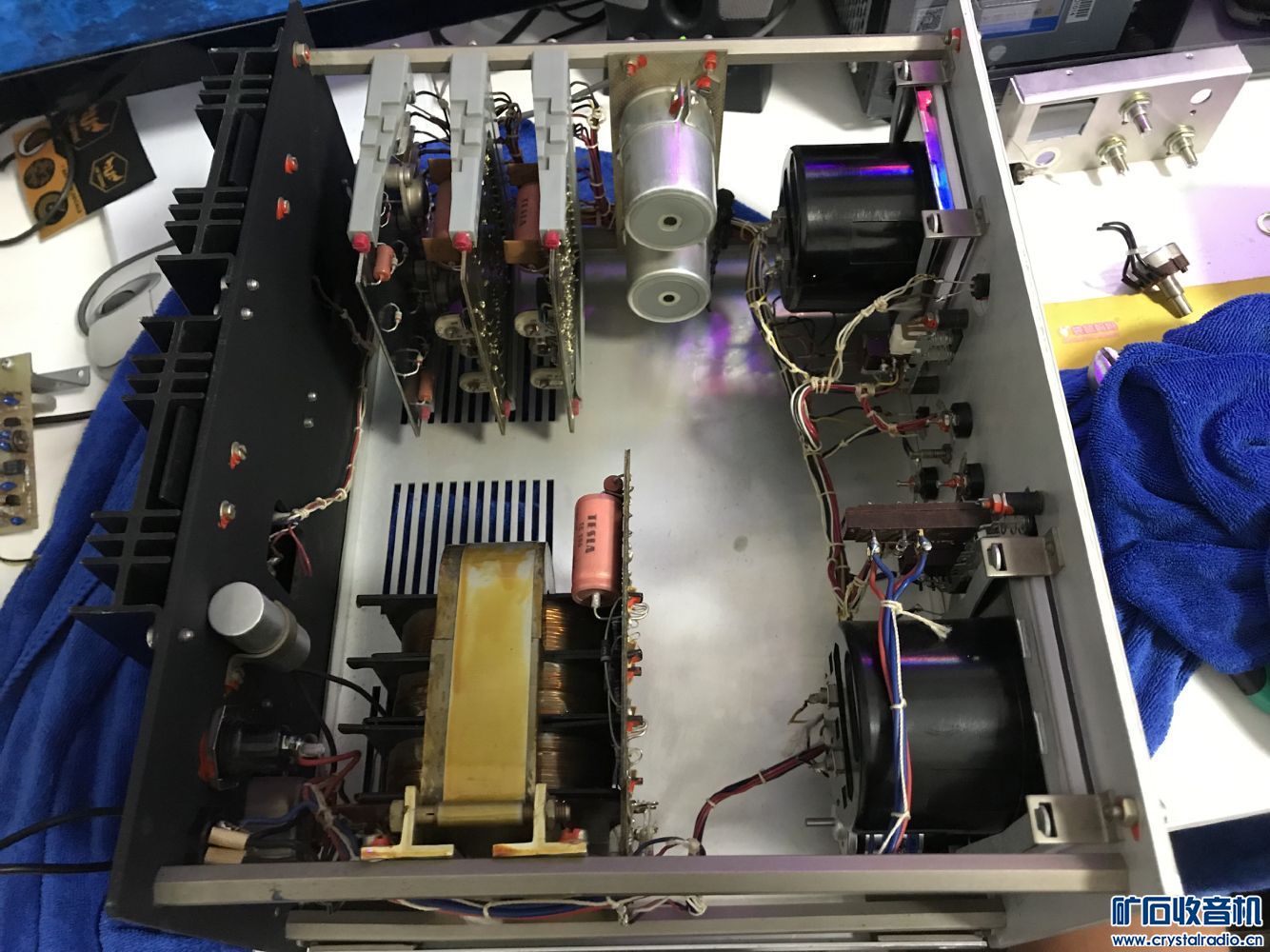

发表于 2019-9-2 10:10:47 | 显示全部楼层 |阅读模式

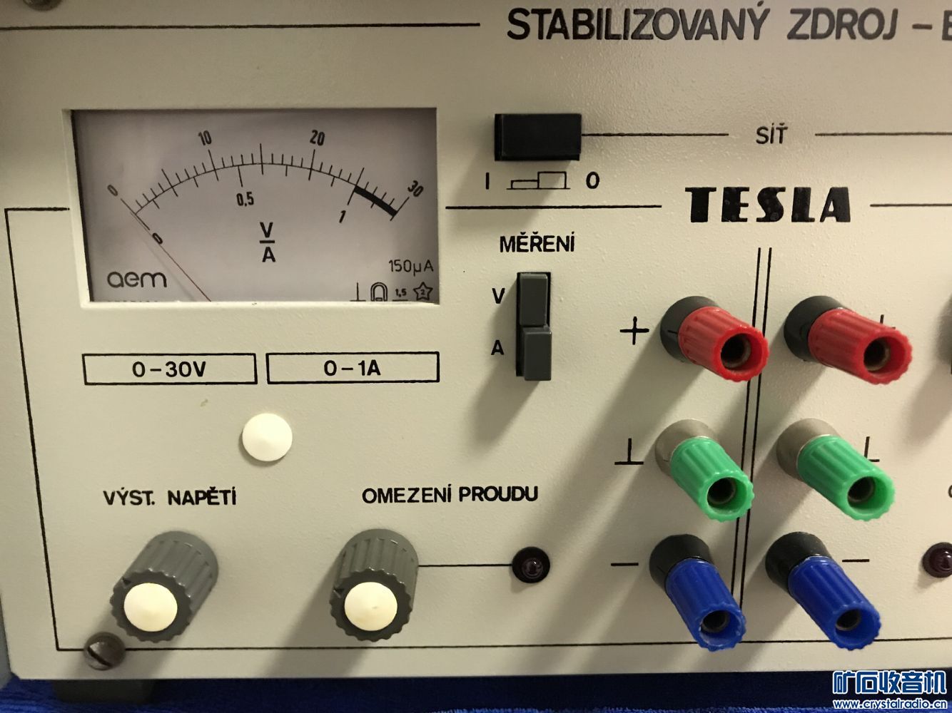

不得不佩服欧洲货的工艺 用料
4

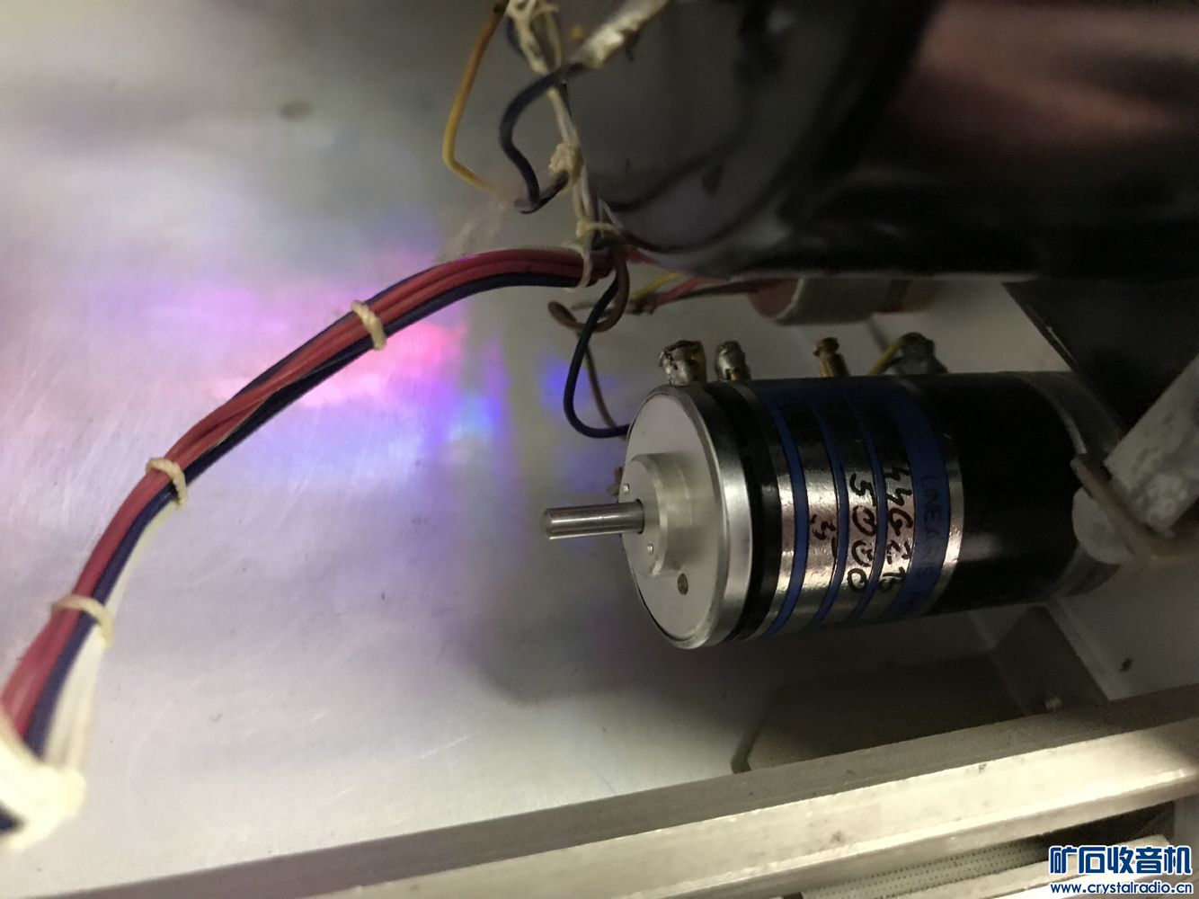

 楼主| 发表于 2019-9-2 10:12:47 | 显示全部楼层

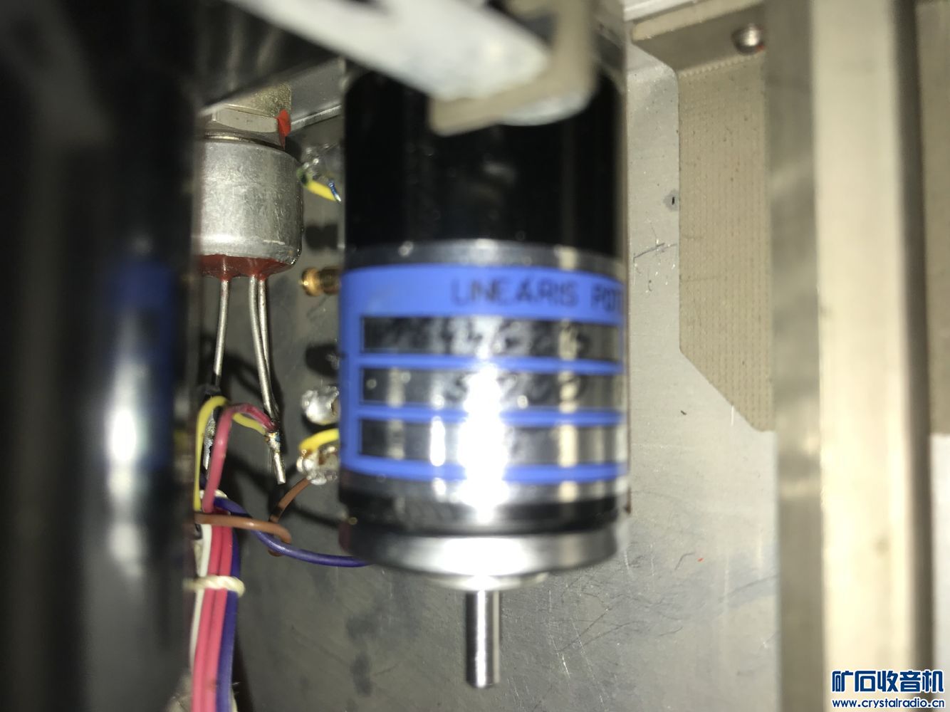

张丝表头  电压调节多圈电位器 镀金 电位器内部滑动触点纯金    输出电压精准

特斯拉,捡到宝了!~     美国有爱迪生,欧洲有特斯拉,曾经看过尼古拉斯特斯拉的自传,他和爱迪生是同一个 ...

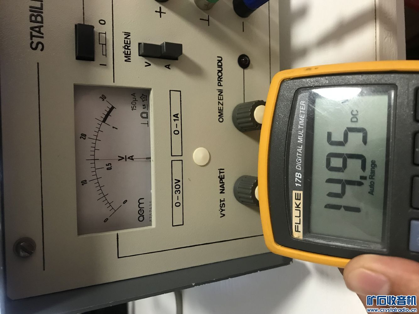

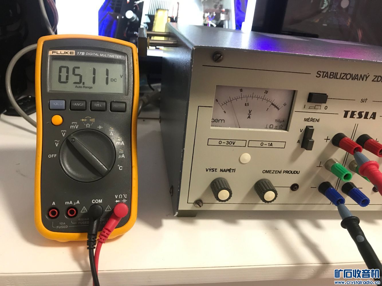

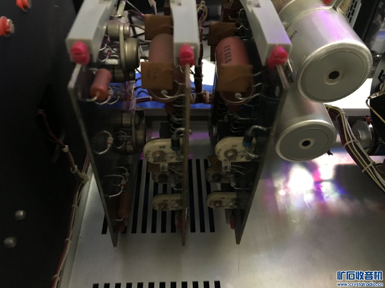

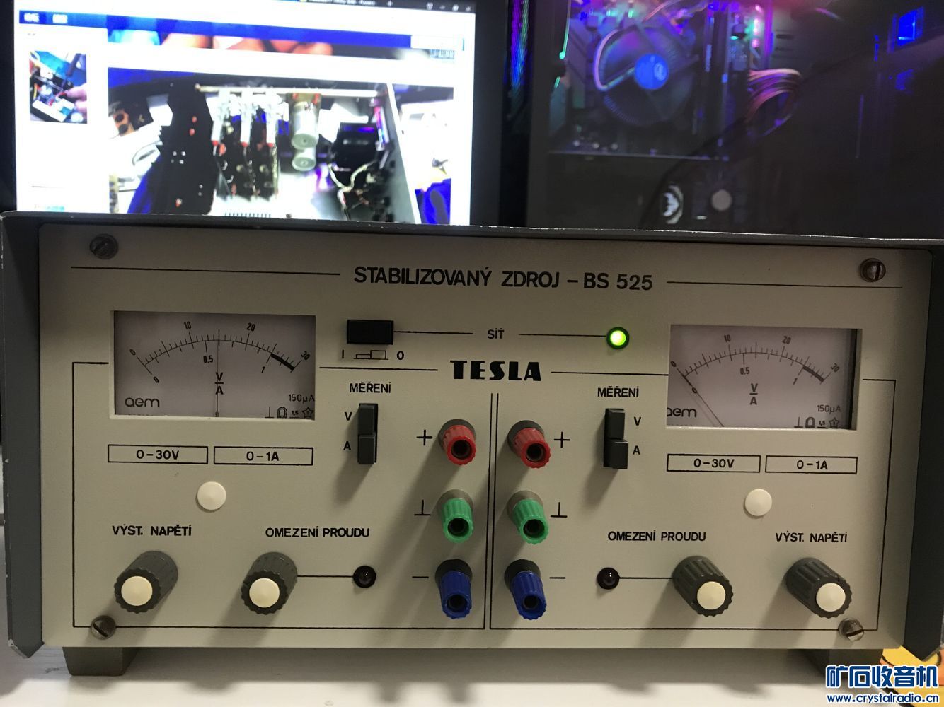

东西到手是故障机  两路输出都不稳定  经查 电位器的问题  拆开清洗后 故障排除   输出电压精准
 楼主| 发表于 2019-9-2 13:17:59 | 显示全部楼层
论坛权限问题 一天只能上10图   明天发上电图

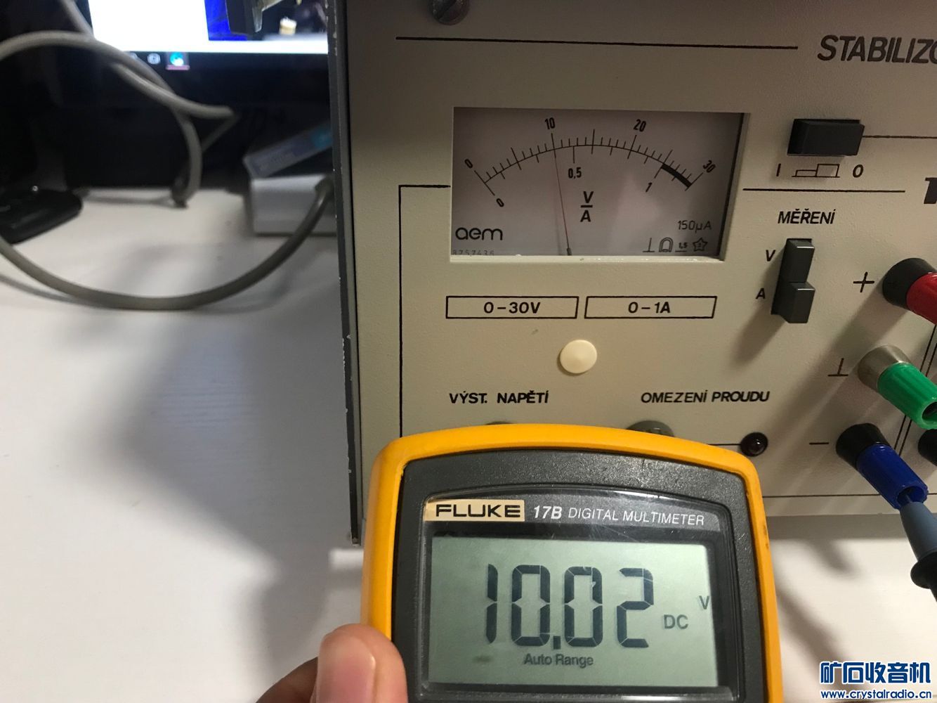

 楼主| 发表于 2019-9-3 10:50:45 | 显示全部楼层
上电 表头还算精准
