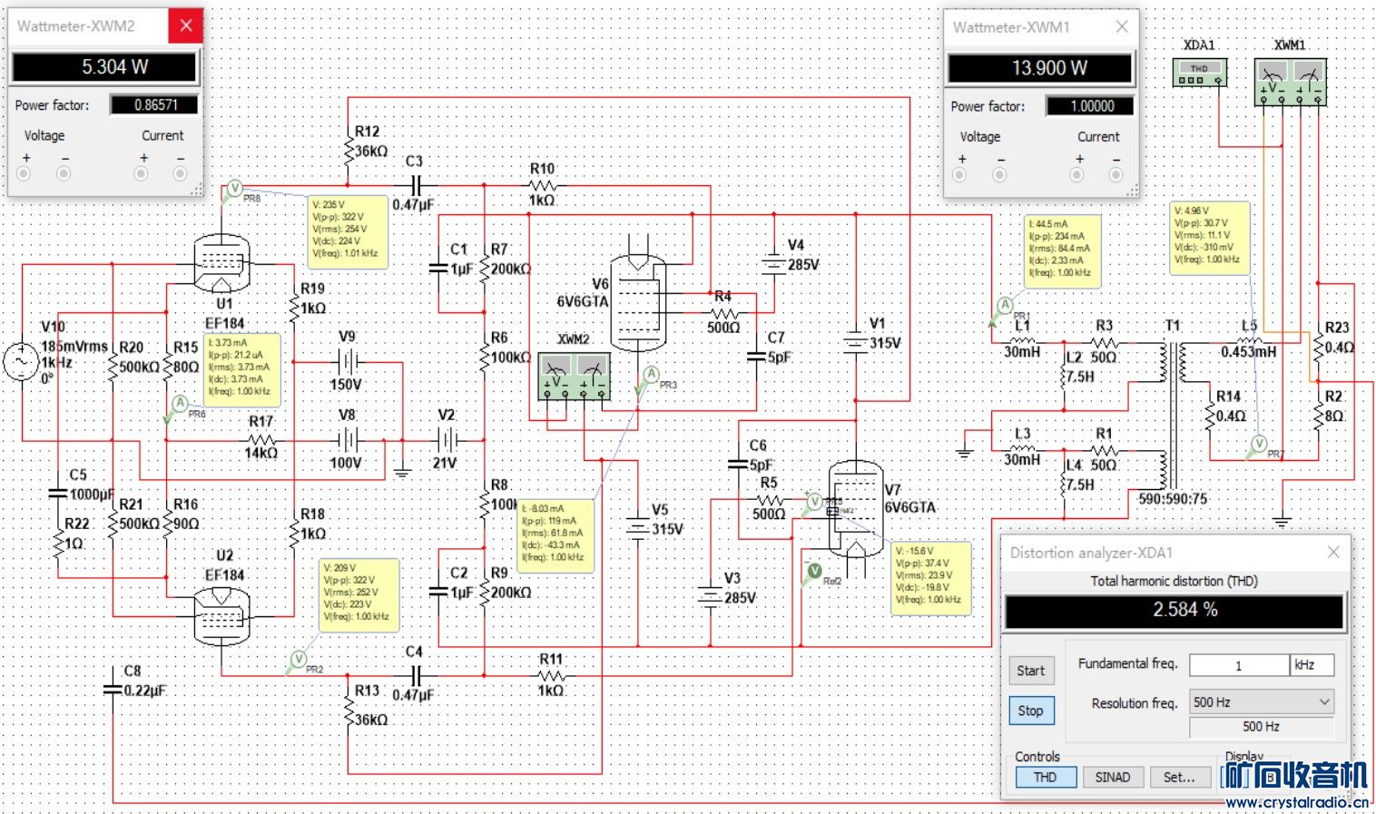

大家晚上好,对反相并联推挽进一步折腾。求指点,求参考,求支持。
纠结了几周后终于决定用长尾倒相兼推动级的方法,仿真结果请看下图。
而且由于自举电路交叉连接的关系,长尾倒相和强放级配合,调整长尾倒相阴极电阻,就能得到平衡。
负压提供给长尾部分,为了获得最大的电压摆幅。
由于电压摆幅实在太高,工作点选取还要兼顾静态电流,阳极负载电阻等等,选择范围狭窄。
好消息是,长尾其实是差放,那么另外一个输入端就是一个良好的反馈输入端,属于买一送一。
由4管组成的倒相,自举推动,反馈,和强放级紧密结合,因此将他们看作整体,定义为输出级。那么前面电路设计就显得明确。

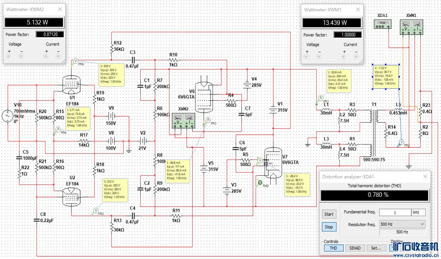

下面是引入喇叭电流负反馈到差放后的图:
上图将会作为一个整体。 前面将是作为主增益的放大级,然后喇叭电压反馈到主增益级作为环路反馈。
总体就是电流内环,电压外环的结构。电流环改善输出变漏抗影响和电路相位失真。希望电路特性硬。
