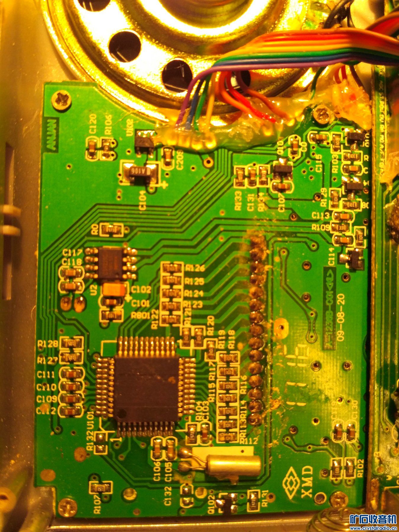

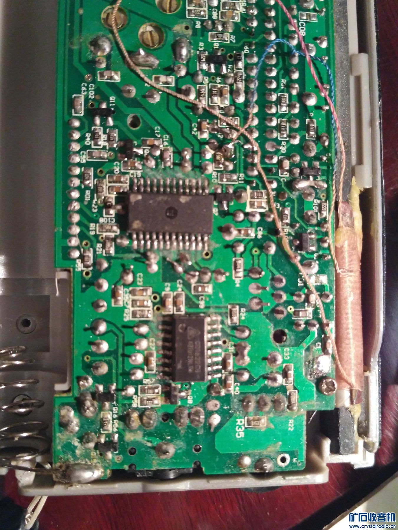

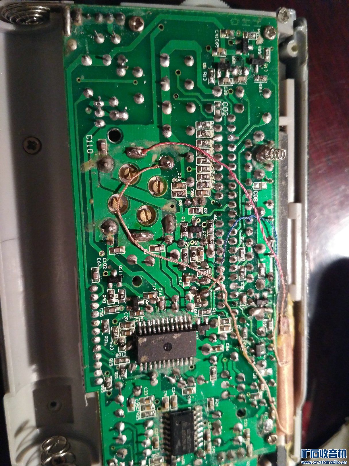

     最近网购一台安键短波二次变频收音机,查看机器收音芯片和TA2111一样,功放电路是CD1622,这个机器收音电路和德生9710类似,都是使用了2SK544和石英晶体振荡器,者个机器用料还算舍得,效果还行,底噪略大,机器送外接天线和耳机。当然,二次变频的机器还是存在啸叫现象,做工真的很一般,电路板比较脏,无法和索尼相比,优点是价格较低。

底噪大,用的芯片不行,线路板凌乱,接收感觉一般,不建议购买。

和德生911差不多,没啥意思,不建议购买。

我有这个安键A-1236一台是50元包邮从广坛购到的二手机子,该机短波灵敏度很高,可接收到好多电台信号。但中波和调频灵敏度一般,毕竟该机背景底噪很大的。中波段白天只能收到本地发射的3个台,调频也只能收到本地发射的3个台,远地电台无法接收到。
