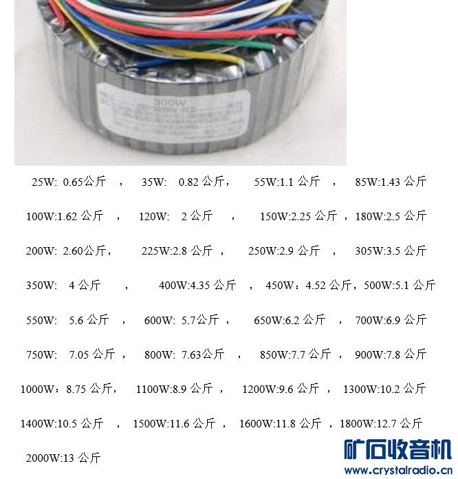

楼主: 电子初学者
师傅们看看这个环牛是不是假的

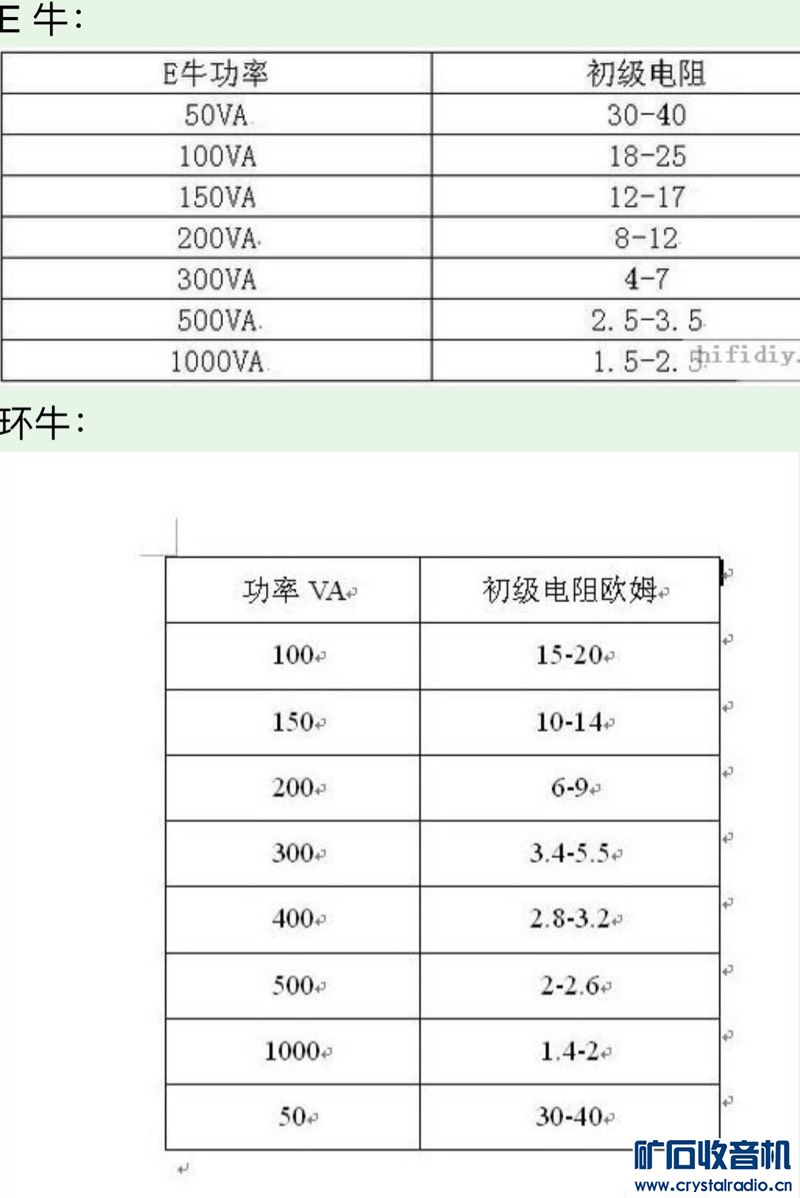

发一张变压器初级绕组直流电阻和功率,自己对比看看吧。
在发一张环变的功率重量表,自己配合功率重量+初级直流电阻大小,就能够准备的知道手里的变压器是什么情况了。
 楼主| 发表于 2019-9-4 14:53:43 | 显示全部楼层
金杯磁棒 发表于 2019-9-3 17:14
个人认为100W环变的铜阻应在14欧以下,空载电流小于20毫安,这样才算合格。
我这个空载电流10MA,初级线阻值23欧姆
发表于 2019-9-4 17:50:29 | 显示全部楼层
看你那牛目测不是特别壮实,即可能初级圈数够了但线径不够粗,阻值稍大。或为铝漆包线。
发表于 2019-9-7 22:57:28 来自手机 | 显示全部楼层
估计60W左右,24v是主输出,接一个7欧负载测试下输出电压与空载电压差别不大则足功率,最好逐渐加大负载以防功率不足烧∴坏。
