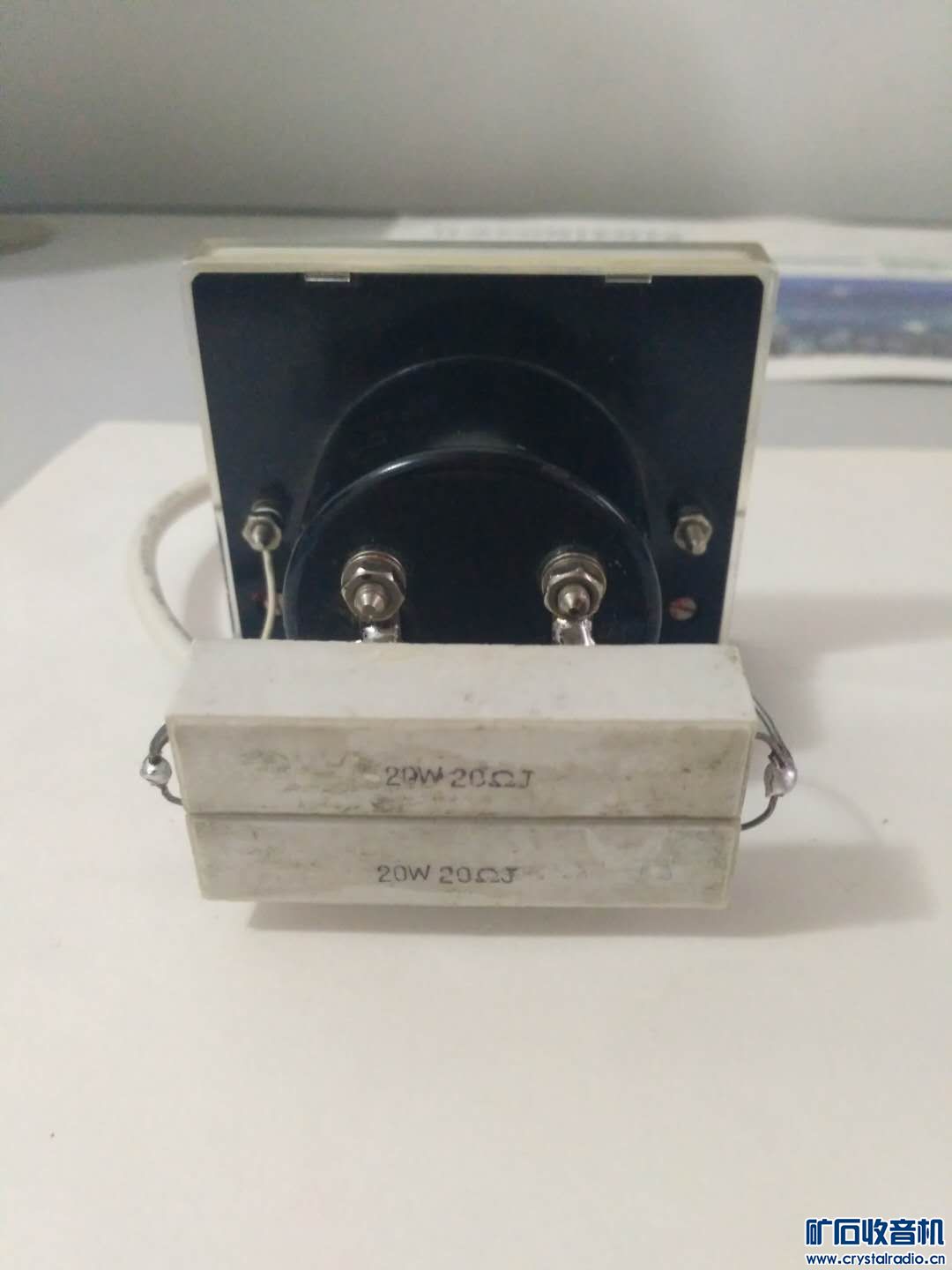

充电宝换下来的4节18650,充电座里有保护板,电池充满,然后接10Ω电阻放电,电压表监测电压,4V降至3V,电流400mA降至300mA,低于3Ⅴ停放,记录放电时间,分别1~2小时,估算容量只有300~600mAh。

不恒流也只能看时间估摸着啦

绿皮的18650,拆自笔记本,能放电6小时,2000mAh,紫皮的放电4小时,1400mAh,标称却是2800mAh。

这个负载不是恒流负载啊,只能测个大概。
