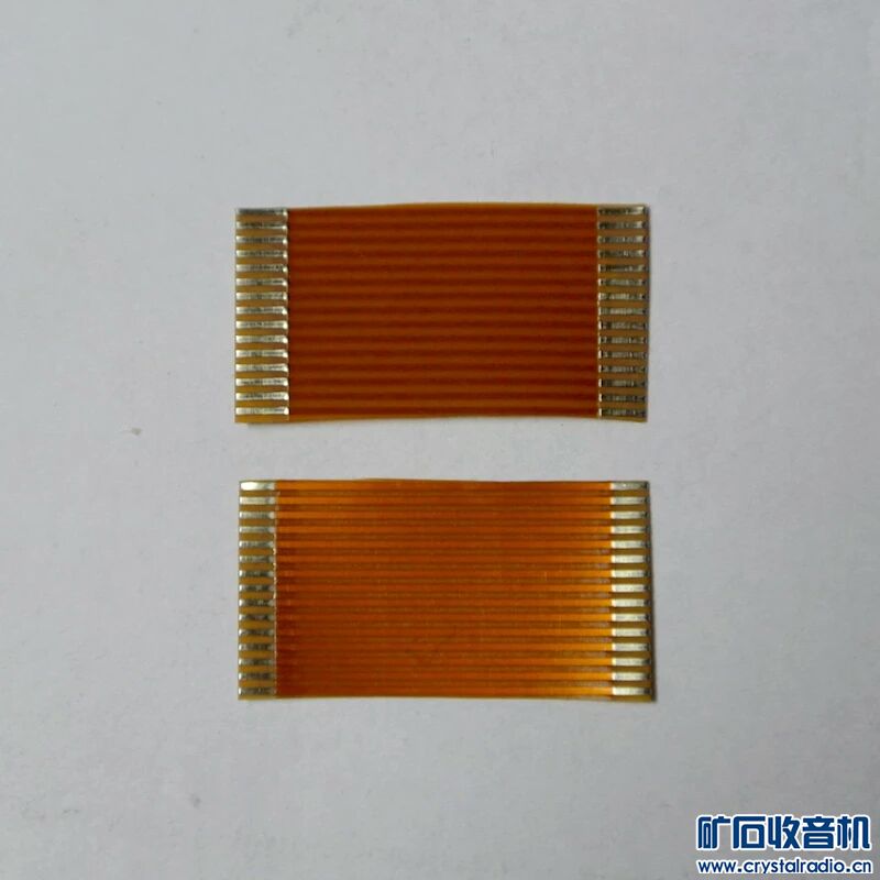

我想把这种fpc排线的棕黄色涂层去除,让内部铜箔裸露,应该用什么方法呢?目前已经排除砂纸,锉刀。最好是用化学药剂之类。

聚酰亚胺,没东西可以溶

直接去打一些,不要覆漆的板。
发表于 2019-9-1 08:22:03 | 显示全部楼层
关键是耐不耐烙铁温度,要是耐尝试纯阿司匹林药片。因为热熔状态阿司匹林很容易去除漆包线漆皮。

这个好像是热压的,试过可以用小刀将其分离薄膜层,最后用小刀刮或洗板水擦
 楼主| 发表于 2019-9-1 19:08:33 来自手机 | 显示全部楼层
我也说一句感谢诸位前辈指点,看来最简单的办法就是用刀片物理去除了,我的目的是把这种拍线做成触点,给某些触点设计不科学的游戏机手柄用
