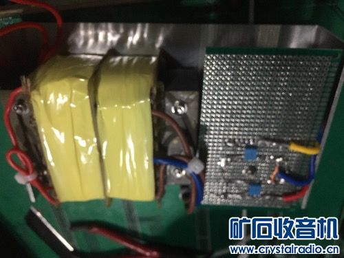

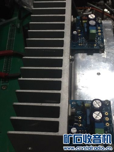

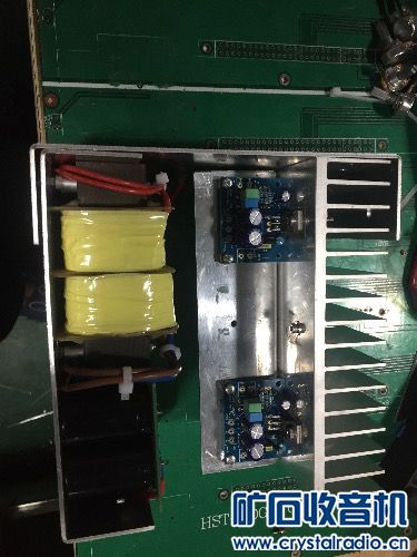

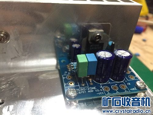

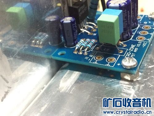

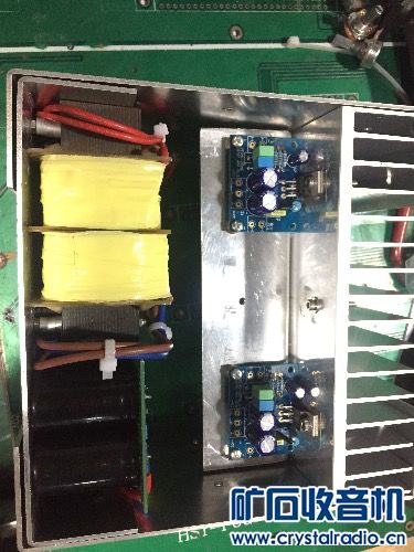

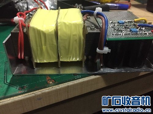

准备半年的功放开工了,各位老师指导一下
 楼主| 发表于 2019-8-31 17:19:01 来自手机 | 显示全部楼层
电源变压器150瓦,35A桥堆,4万微法电容,变压器空载45伏,5A电流时40伏
 楼主| 发表于 2019-8-31 17:21:21 来自手机 | 显示全部楼层
散热片高十厘米,长18厘米应该不小

发表于 2019-9-2 14:17:45 | 显示全部楼层
1875用不了这么高的电压。
 楼主| 发表于 2019-9-2 14:32:27 | 显示全部楼层
潇湘子 发表于 2019-9-2 14:17
1875用不了这么高的电压。
我表达错误,正负22.5伏
发表于 2019-9-2 14:38:56 | 显示全部楼层
666777888999 发表于 2019-9-2 14:32
我表达错误,正负22.5伏
那是可以的,我也刚做的1875,感觉一般般。

发表于 2019-9-2 20:11:34 | 显示全部楼层
1875中规中矩,很早以前做过,1875静态时发热也很高,直到把散热片轰热到接近40度就恒温了,如果不热就是假的
发表于 2019-9-2 20:26:44 | 显示全部楼层
1875用E牛好声还是环牛
发表于 2019-9-3 09:29:35 | 显示全部楼层
40度,这么高温度。
发表于 2019-9-3 10:15:43 | 显示全部楼层
静态电流高,近似于甲类了,声音当然好听
