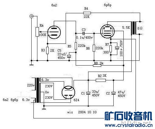

感谢群里老师提供下6N2推6P6P的图纸
发表于 2019-8-31 15:58:54 | 显示全部楼层
仅供参考啊。

谢谢   想问下  图一整流管6Z4能够胜任吗?还是要两个并联起来更合适。
发表于 2019-8-31 21:08:19 | 显示全部楼层
两个并联,气势大还漂亮

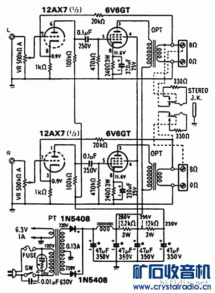

参考一下这张图,6G2P可以用半只6N2代替,注意对应一下管脚就行了。
http://www.crystalradio.cn/forum ... =1784997&extra=
发表于 2019-9-1 02:55:40 | 显示全部楼层
恩,要么两个,要么改4007或桥堆吧。
