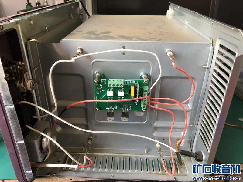

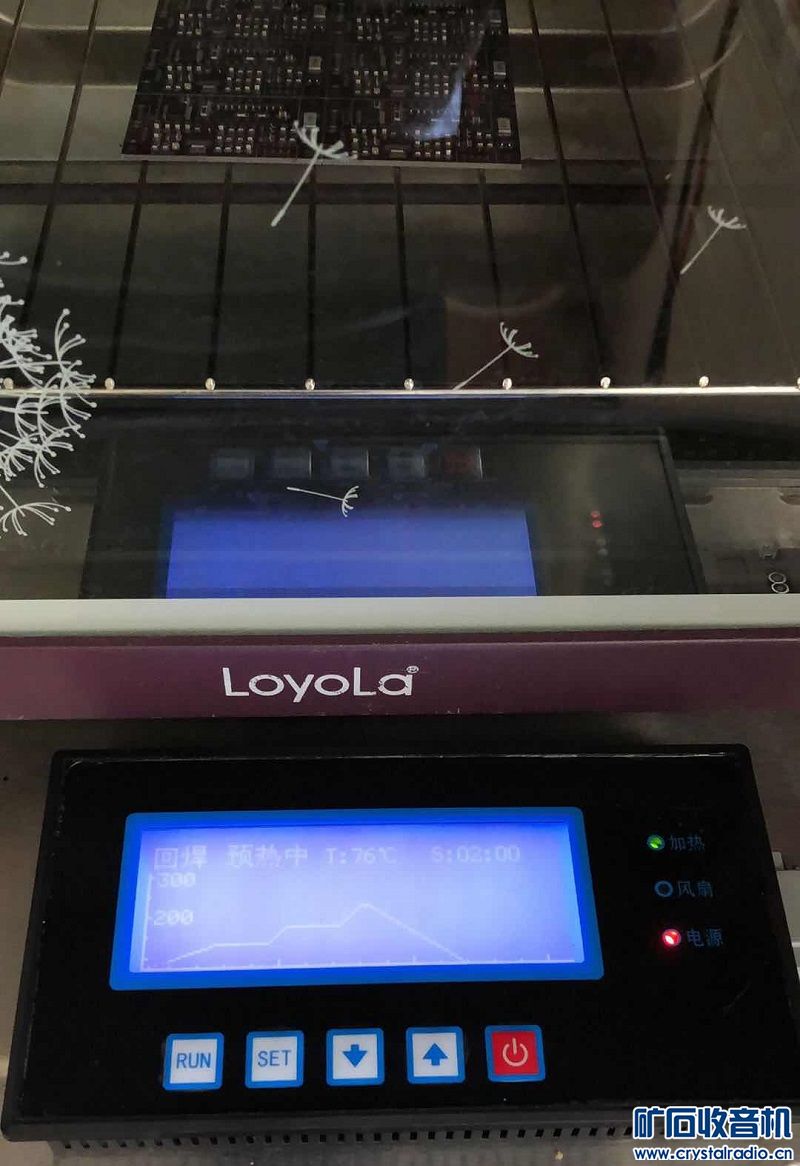

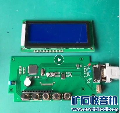

在焊接板子时没有回流焊,买一台回流焊也不便宜,很多人用烤箱来焊接,但烤箱没有曲线温度,掌控不好焊接效果,要么时间短了焊接不良,要么焊接温度过高,板子糊了,之前也用过烤箱焊接,但要人工看着,于是乎做了个控制器,仿照回流焊的曲线来焊接,效果还是很不错的,不用人工开着。
烤箱是上下加热,加热效果还是很不错的。
控制器采用19264液晶,5段加热控制,(预热,加热,焊接,保温,降温)
打样了5片
先上图看看

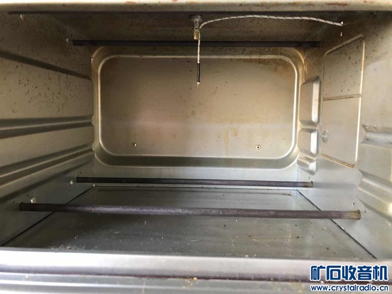

找了一个小烤箱,15L的,建议用30L左右的

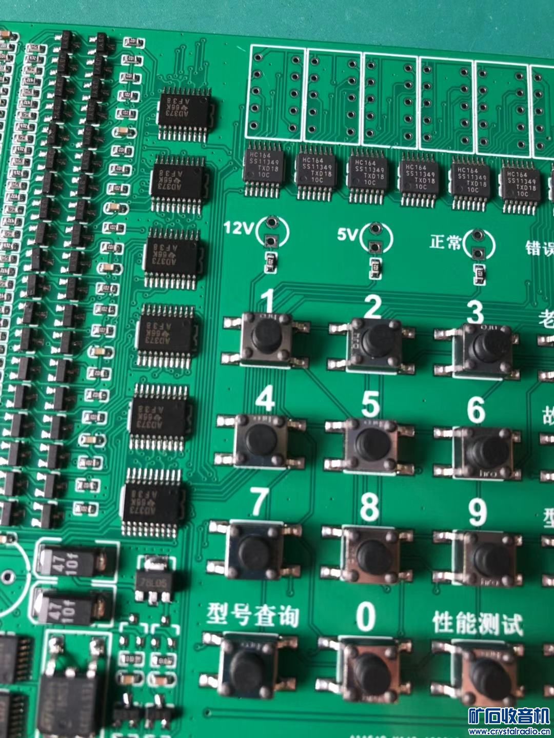

这东西行吗?把整个板子放进去哪电容不烤爆了?BGA焊台是点加热的。

我焊接了这么多贴片电容,没遇到一个爆的

贴片是没事,电解电容你试过吗?

焊接过,没问题

哪些轻触按钮塑料不会融化?
