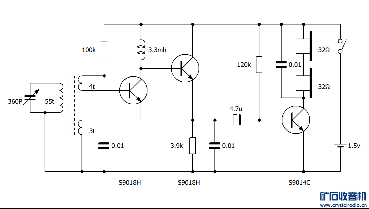

电路简洁的1.5V三管直放再生机
发表于 2019-8-30 20:33:13 | 显示全部楼层 |阅读模式
电路简洁的1.5V三管直放再生机

老庞家电维修 发表于 2019-8-31 20:27
再生线圈3T。调在磁棒末端。
请问多长的磁棒,不用外接天线,可以收到距离省会100公里左右的省台吗?
发表于 2019-8-30 20:43:41 | 显示全部楼层
请问灵敏度与经典的636单管机相比怎么样?不用外接天线收到台吗?
发表于 2019-8-31 07:17:00 | 显示全部楼层
 楼主| 发表于 2019-8-31 20:23:52 | 显示全部楼层
灵敏度和选择性都很好。(加再生)
 楼主| 发表于 2019-8-31 20:25:45 | 显示全部楼层
矿坛铁粉 发表于 2019-8-31 07:17
3.3mh的电感换成10mh的能行吗?
工字磁芯自己绕一个,有一个18MH,一个3.3MH,从听感上没听出差别。
 楼主| 发表于 2019-8-31 20:27:54 | 显示全部楼层
再生线圈3T。调在磁棒末端。

wolfy 发表于 2019-11-3 20:36
单管就行了,已经很响了
这个磁环电感多少H
