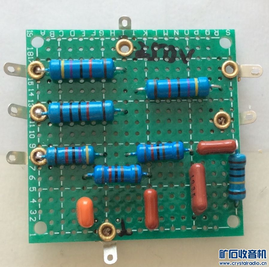

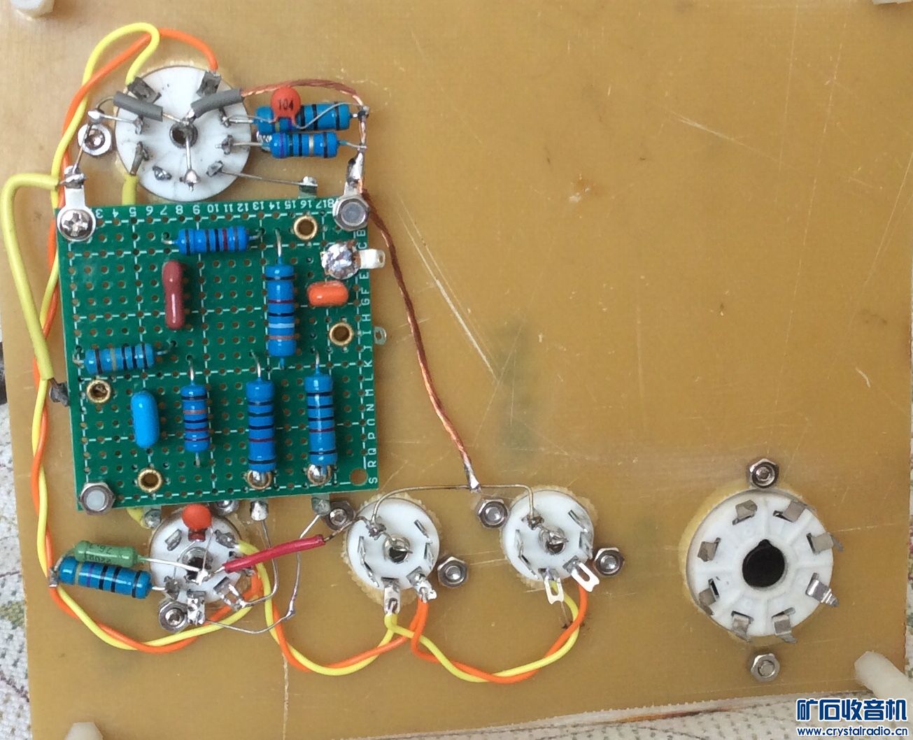

9C79D632-2EBA-4460-8EAB-A55DB9CAC745.jpeg 572D8604-BFE1-48DC-9C6E-AC836607372B.jpeg E86B66F6-C600-41D2-8BAE-0793FF736483.jpeg 044286A8-A0F3-48A6-9BC5-89E6AF61EB16.jpeg
请大家讨论,提意见!
发表于 2019-8-29 12:10:11 | 显示全部楼层
磁片电容耐压低,温漂大。。。
 楼主| 发表于 2019-8-29 12:49:12 | 显示全部楼层
吃猫的鱼 发表于 2019-8-29 12:10
磁片电容耐压低,温漂大。。。
两个0.1的除外,剩下的都是CBB

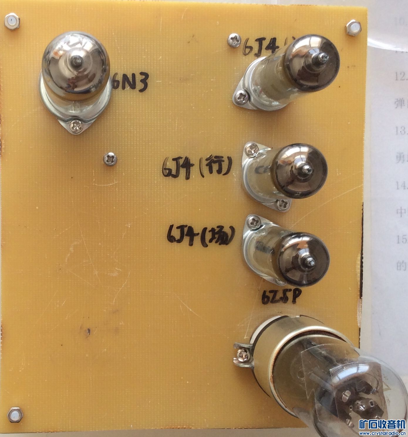

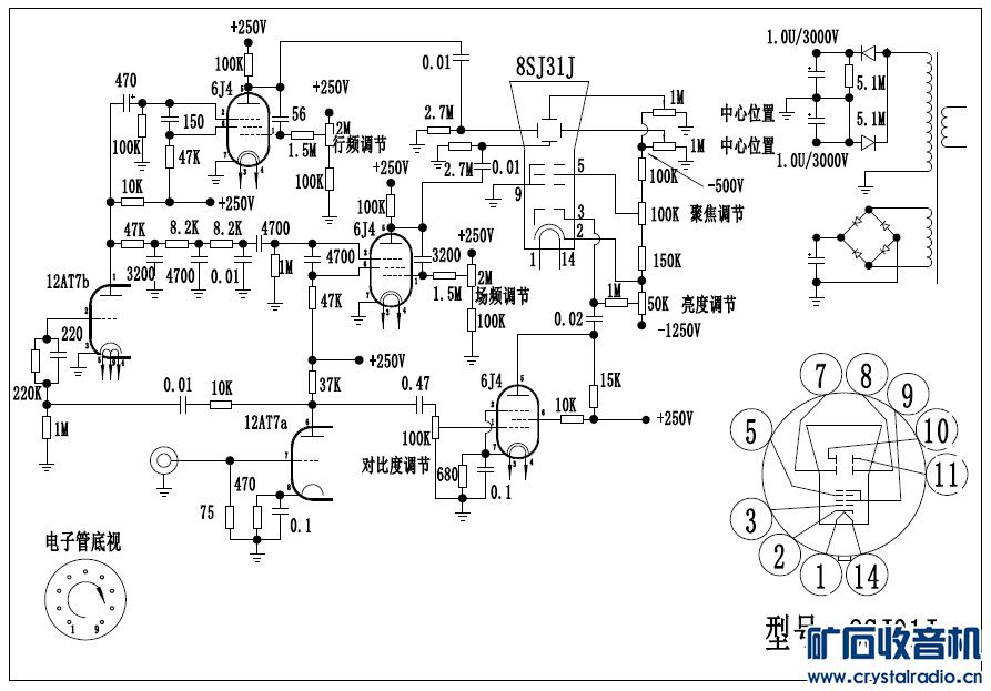

12AT7我用的是6N3,250v应为170v

发表于 2019-8-29 13:54:06 | 显示全部楼层
你不就是想放视频吗?一个视放就够了,扫描有同步信号就行了,视频信号幅度够的话(一般都要放大)视放都不用了。

我这样想过,但是没有模拟示波器,只能买一个旧的2458示波器,用示波管部分改(老原件质量不好,修起了费劲)
发表于 2019-8-29 14:09:12 | 显示全部楼层
吃错药的老鼠 发表于 2019-8-29 13:59
我这样想过,但是没有模拟示波器,只能买一个旧的2458示波器,用示波管部分改(老原件质量不好,修起了费 ...
就是买也不要2458 老电子管贵还不好用。小的晶体管的便宜而且性能好些。
发表于 2019-8-29 14:41:21 | 显示全部楼层
一点也不能省,同步信号要加到扫描电路中,靠着调解使其与视频同步。
视频放大是宽频带放大用6J9或者6J5应该比6J4好。示波管要用原来示波器的屏蔽罩,不能省去。信号源极性不同注意会有产生负像的可能。

发表于 2019-8-29 20:53:05 | 显示全部楼层
这个电路做过,没有6j4用的6j2代的。就是幅度拉不开。
