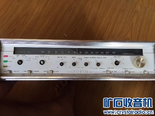

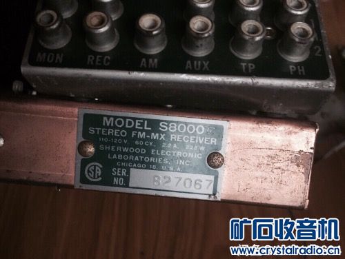

再求狮龙8000 电子管收扩图纸
发表于 2019-8-28 19:18:59 来自手机 | 显示全部楼层 |阅读模式
只找到狮龙3000 狮龙5500 却找不到8000 各位老师伸手相助

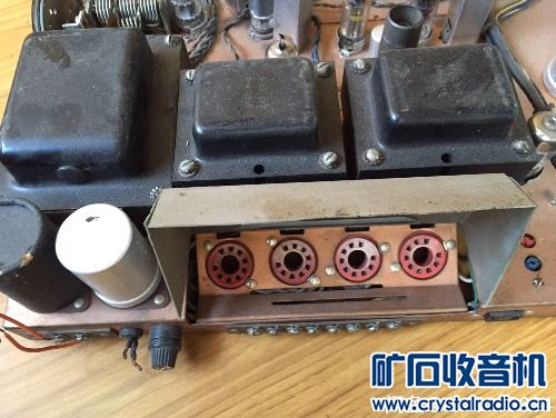

哦这个机器啊,缺的四个功率管型号是7868,大九脚,这管子现在炒作到比整机还贵
 楼主| 发表于 2019-8-28 19:59:28 来自手机 | 显示全部楼层
听说能上6P3P呀

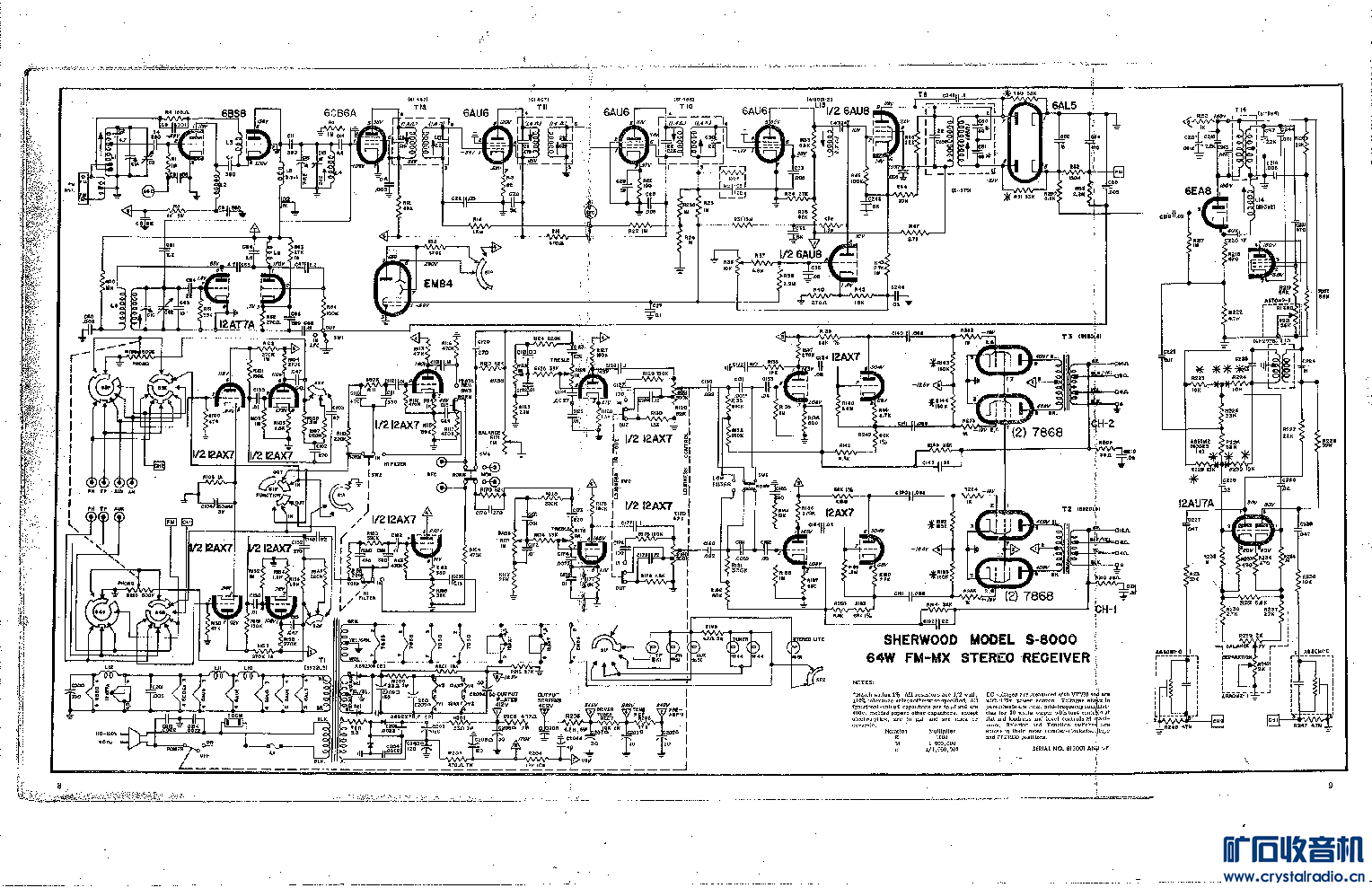

感谢楼上的朋友 图纸好象用的电子管有偏差 图纸用的12AX7 这机用的是6EU7

电气方面,6EU7和12AX7完全相同, 除了他们的引脚和灯丝结构

能找到高清图纸就好了

我有4只7868,谁要的?
