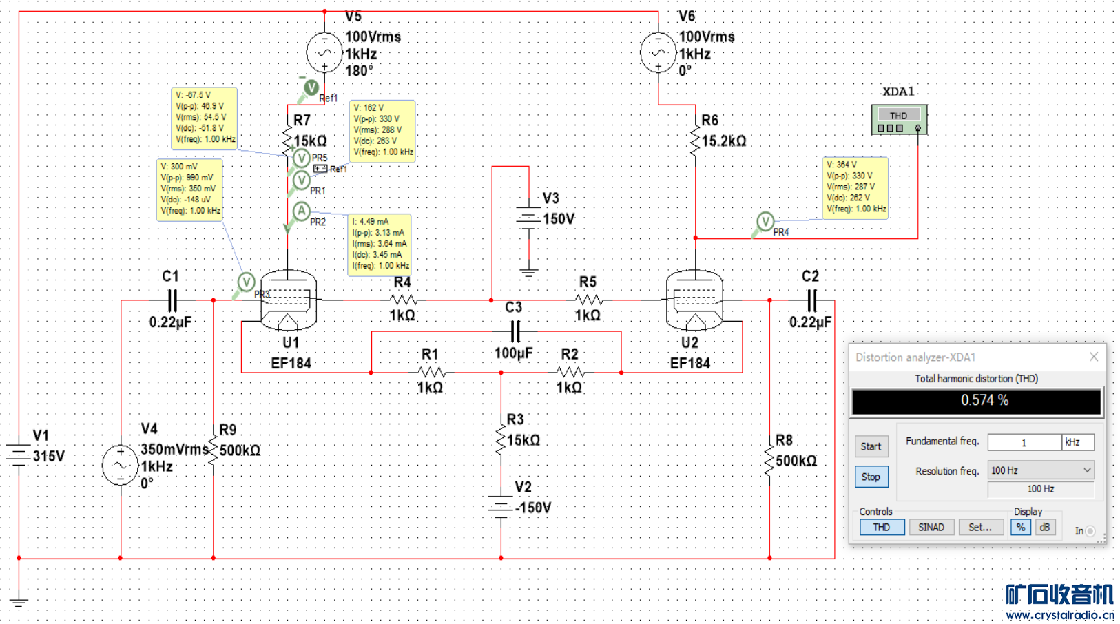

倒相级这个大麻烦,刚刚仿真了以下,交上作业,请各位老师批阅。
用高跨导管,尽量提高电压摆幅, 串联的电压源相当于反向并联推挽电路的自举电路作用。
请看图,分别是无反馈,和有本地反馈的情况。
说明:
1 本地反馈量并不大,调试下来发现再加大反馈量,失真改善已经不明显,而输入电压却成比率增加。
