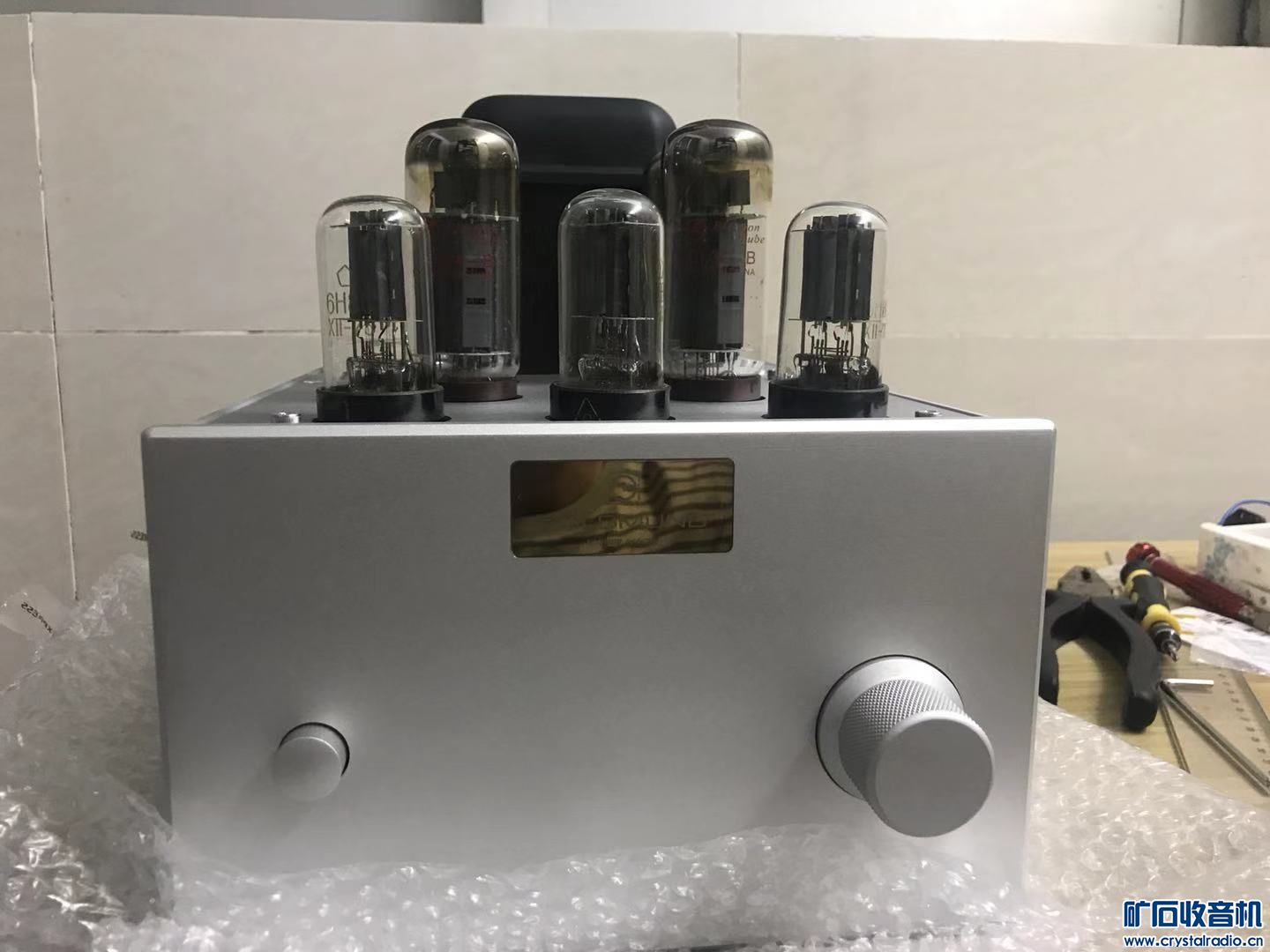

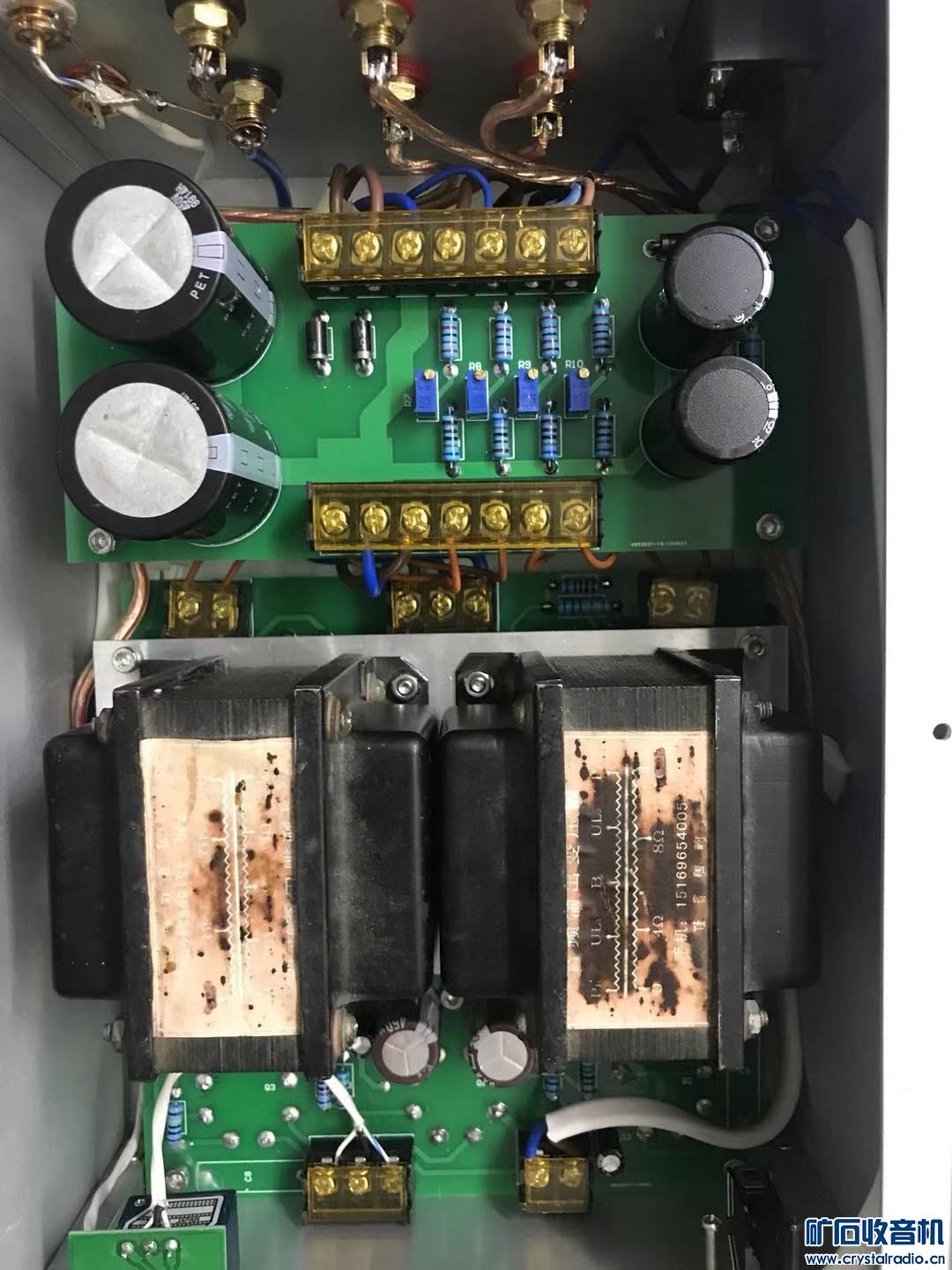

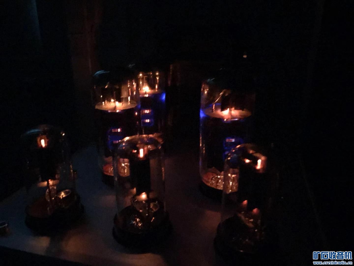

       昨晚幸得大家帮助,终于解决了新机器有噪音问题,原来真的是管子问题,幸好有一个备用的6SN7在,换上以后立刻好了。
       本来以为是PCB板做的有问题,可是我拔掉一个声道的倒相管后发现故障完全没有了,有对调2个声道的管子,发现故障也没有,所以装上备用管上去,发现故障完美解决了,无信号输入情况下几乎没有低噪,耳贴喇叭可以听到极小交流声。

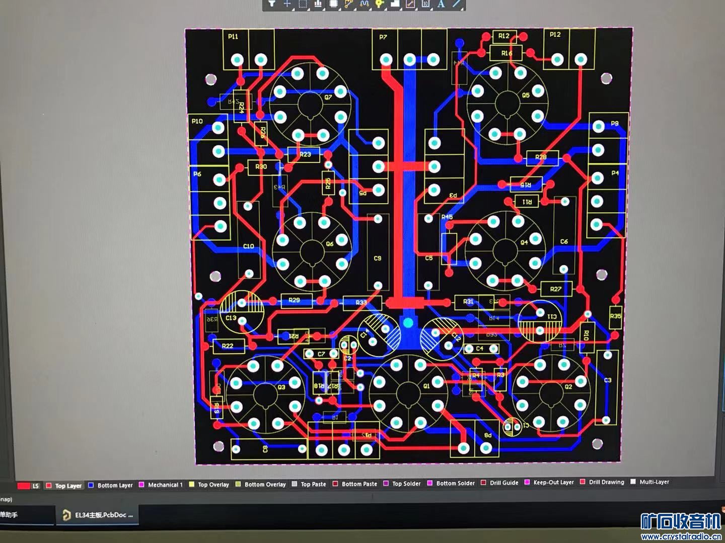

        这次用的是EL34三极管接法(因为大家都说这个接发好),在做PCB之前也有搭过电路来测试这个接法的效果,发现音质真心不错,所以就用这个方法画板,不过因为PCB板的尺寸有限,而且管座也占了大量位置,所以没办法不用双面焊接的设计,不知道这样做后期会不会有什么不足,要等日子去告诉我了
         后面上图分享

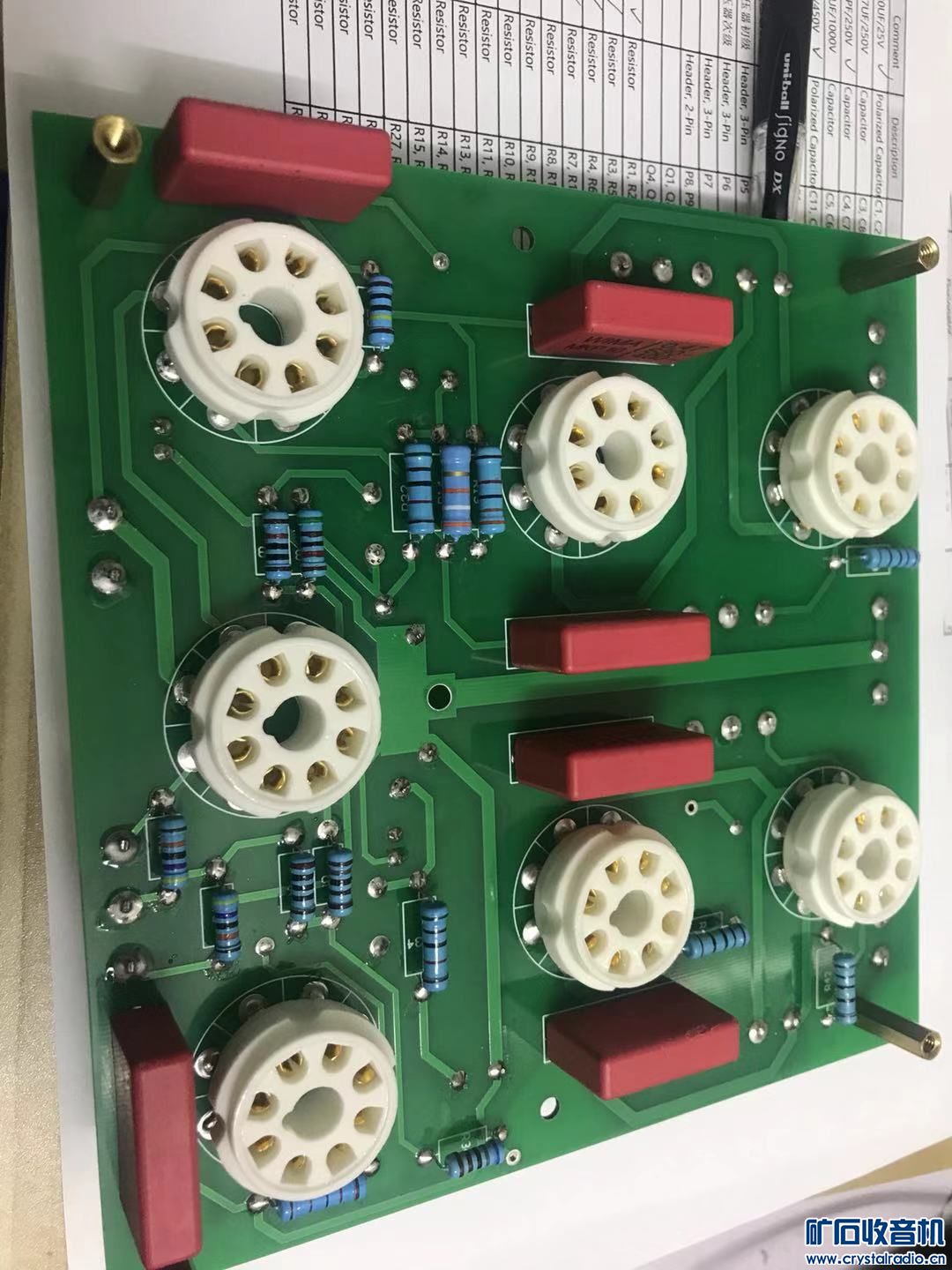

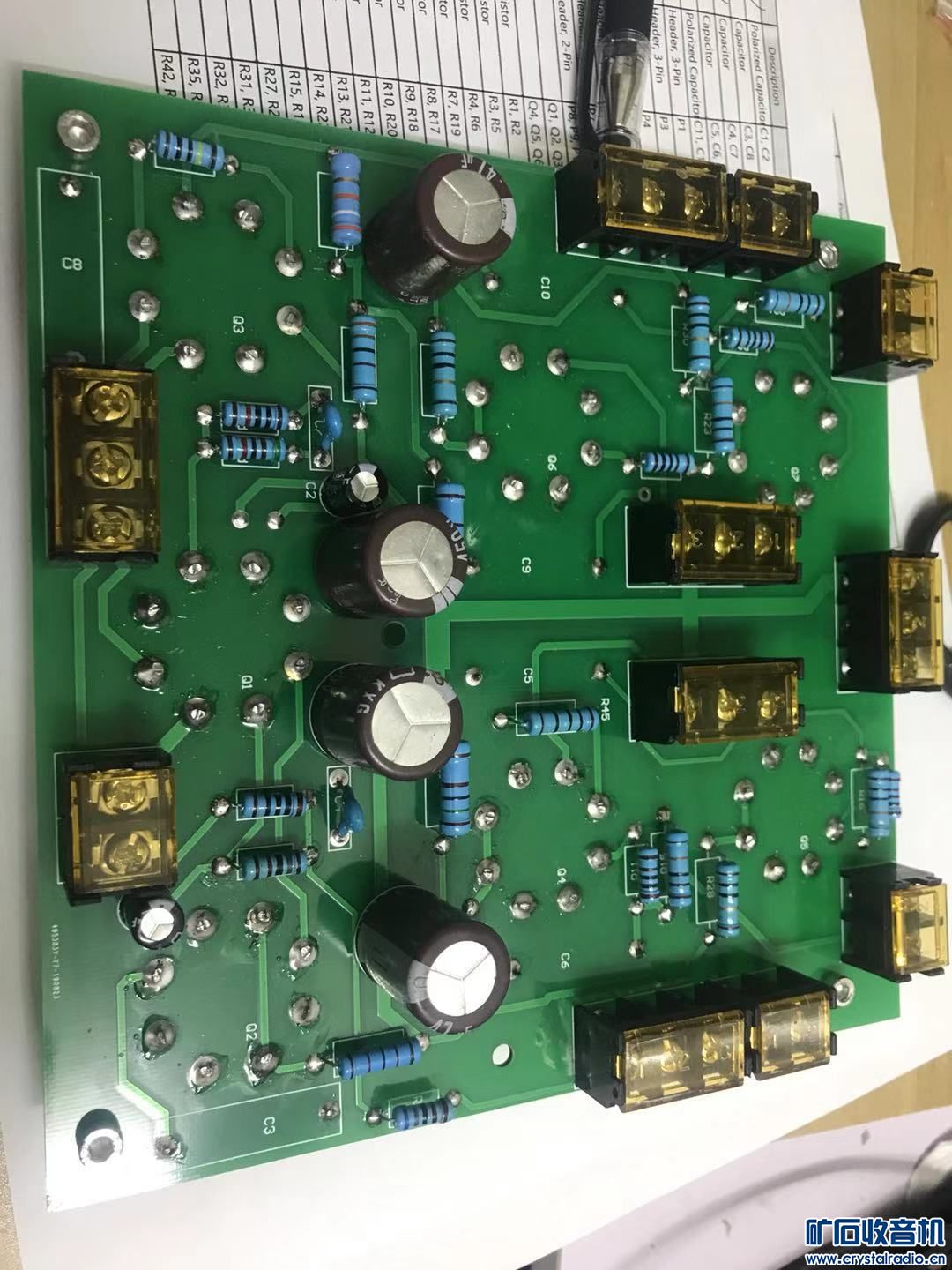

主板

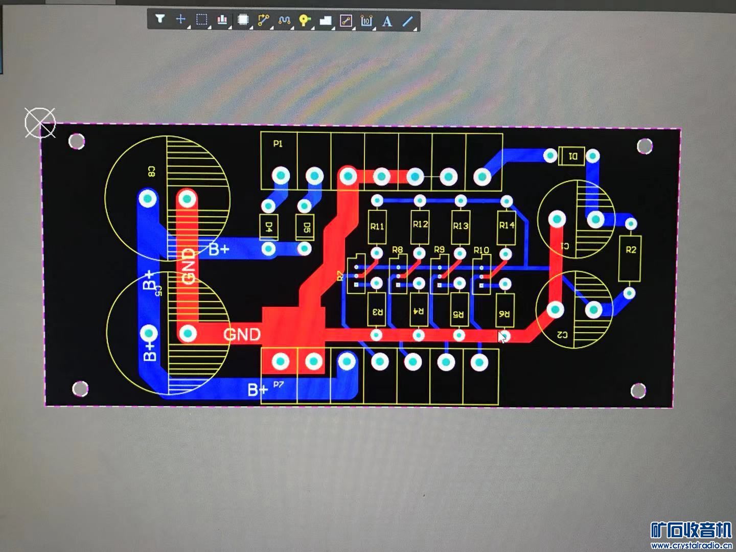

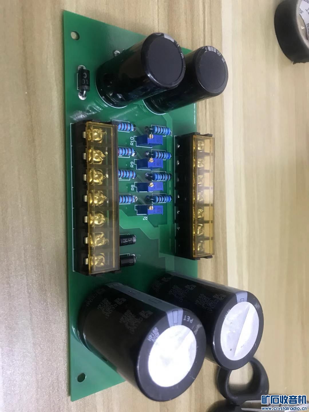

电源板
补充内容 (2019-8-31 12:56):
今天无意之中用了一根没有接地线的电源线接上机器,发现低噪完全没了,甚是不解。后来查明,原来电源端的接地线引起,剪去接地线就可以了

 楼主| 发表于 2019-8-27 16:46:09 | 显示全部楼层
xiaodeng 发表于 2019-8-27 16:40
做的很漂亮,不过我觉得胆机还是搭棚焊比较有味道,有那种老古董的味道
只是我觉得与时并进也不是什么坏事

很喜欢这样的板块组合连接,干净利落,组装方便!
发表于 2019-8-27 17:57:58 | 显示全部楼层
板子做的漂亮,端子排用得好。

 楼主| 发表于 2019-8-27 20:36:09 | 显示全部楼层
我就是想着电源板还能用在别的机器上面,只要CAD开孔对的上就OK了
发表于 2019-8-28 13:23:03 | 显示全部楼层
不管别人怎么说:建议EL34用标准接法。理由:让后级增益大点,前级可更轻松做点自己想做的事儿。
 楼主| 发表于 2019-8-28 16:31:21 | 显示全部楼层
我自己实际测试过还真的是三极管接法好听
