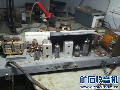

收音机芯部分
 楼主| 发表于 2019-8-27 06:11:08 来自手机 | 显示全部楼层
cp14功放,其他与常规5管机相同,晶体管整流。

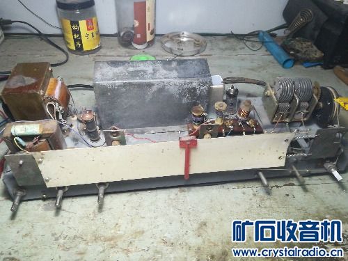

 楼主| 发表于 2019-8-27 06:13:01 来自手机 | 显示全部楼层
底部比较规整与海燕机有点类似。
发表于 2019-8-27 07:18:34 | 显示全部楼层
这个收录机是昆明本地品牌,除了这个还有好看个收音机收录机牌子,滇池牌台式收录机和组合式收录机,梅花牌电子管收音机,蓓蕾牌电子管收音机,军号牌晶体管收音机……
你这个没见过,其实就是电子管收音机加上磁带录放部分,收音功放部分和普通6灯收音机电路差不多,可以参考普通电子管收音机的资料,录放部分是晶体管,这个也不难,目前主要就是先修好电子管功放部分,其次是收音部分,最后才是录放部分!

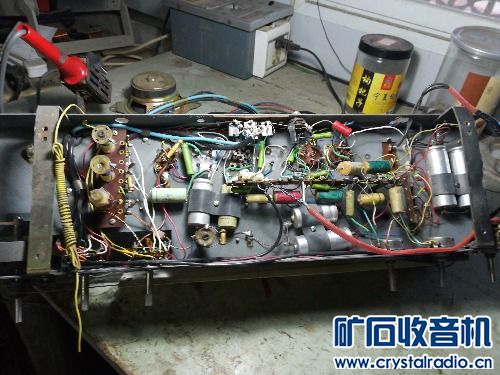

机子还没修好,收音机已重绕输出牛,已能收台,声音含糊不清,中短波都有台,怀疑中频电路不好,下一步重点检查。现在发现机子中有一焊点脱开,不知接哪里,求指点,顺求此机图纸。
 楼主| 发表于 2019-9-6 07:26:44 来自手机 | 显示全部楼层
图中小电阻一端开焊,不知接哪里?

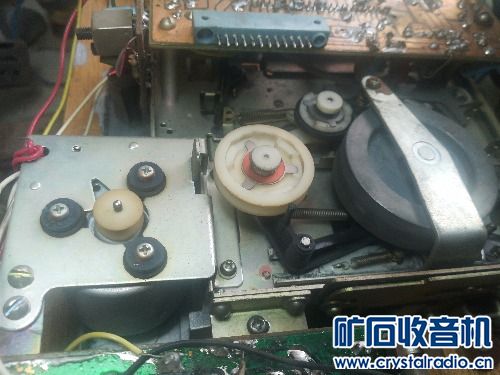

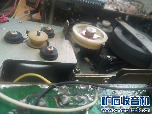

有高手知道这机芯用什么皮带吗?
 楼主| 发表于 2019-9-8 07:18:31 来自手机 | 显示全部楼层
主轮与导带轮有2个槽,大金属轮上又没槽!
发表于 2019-9-8 10:39:04 | 显示全部楼层
应当是匾皮带
