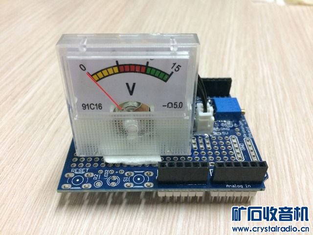

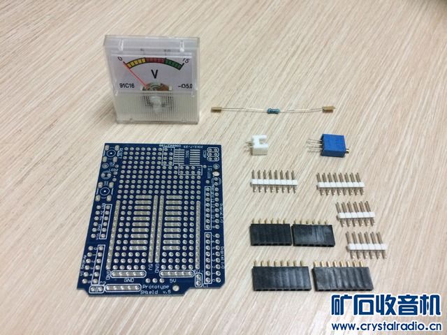

首先是繁杂的焊接,无非就是把表里的限流电阻拆掉,然后通过可调电阻接在 Arduino 的 PWM 引脚上:
表针指示的位置将正比于 PWM 占空比(实际需要曲线校正)。调整板载限流电阻,使表针刚好可以满量程即完事。

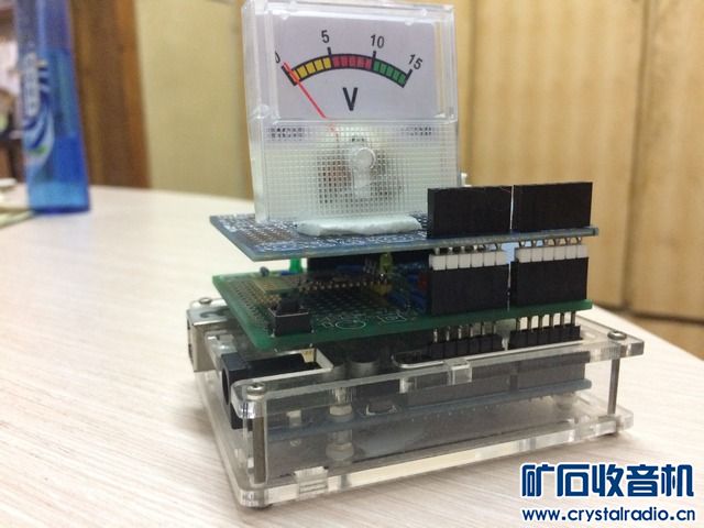

这次用了一层蓝牙SPP模块(中间夹层),无线连接PC蓝牙串口,再之后指针位置完全由上位机搞定。

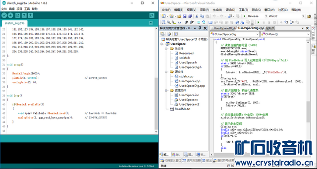

编程走起,下位机用 Arduino 就行,上位机用 VS-MFC. 可以显示的信息种类很多,这里选择可用内存:
上位机界面已然没啥用了,仅仅留作显示调试信息。

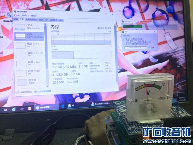

完工,无线指示器工作中,内存占用量约么 1/3:
