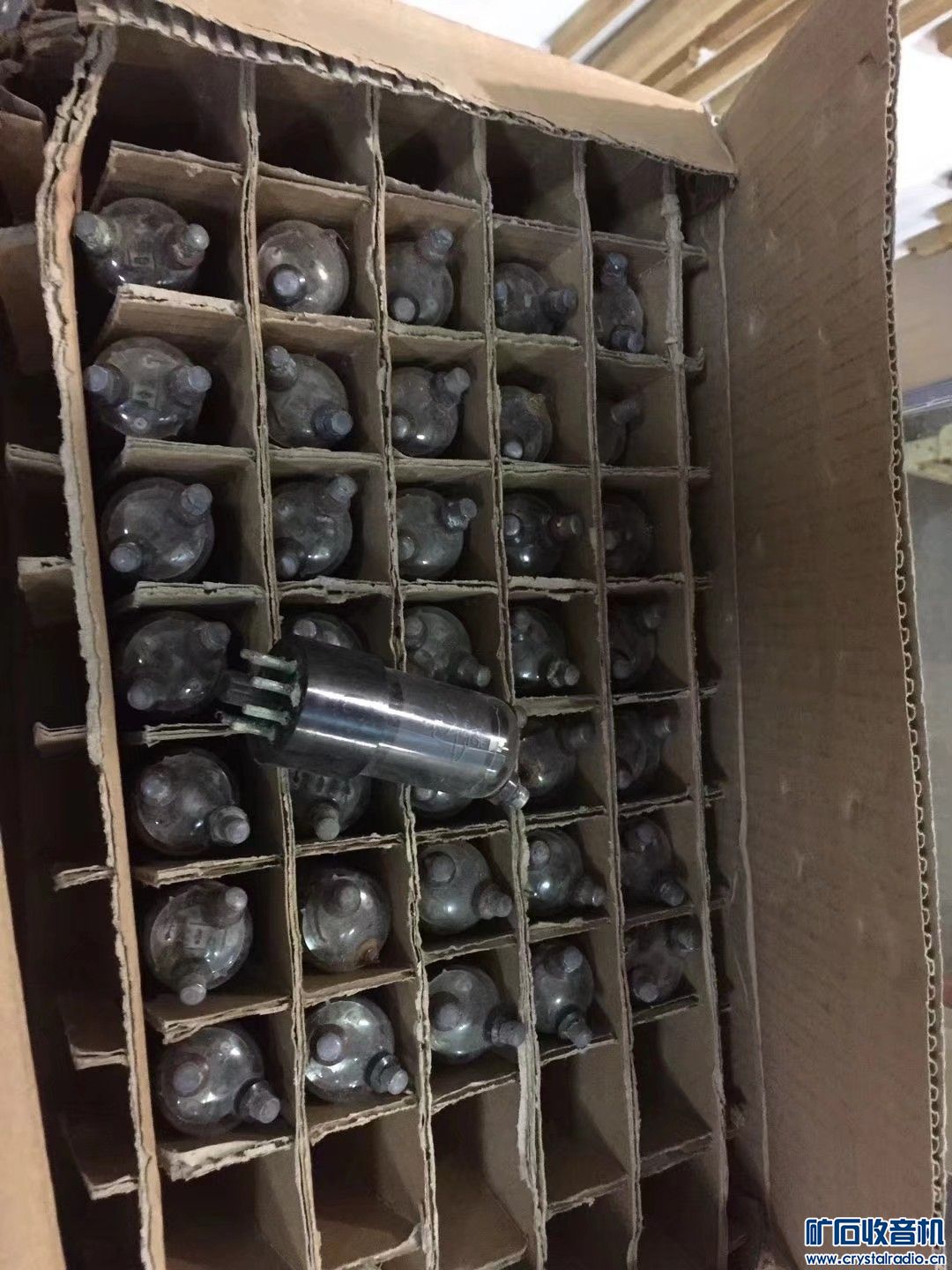

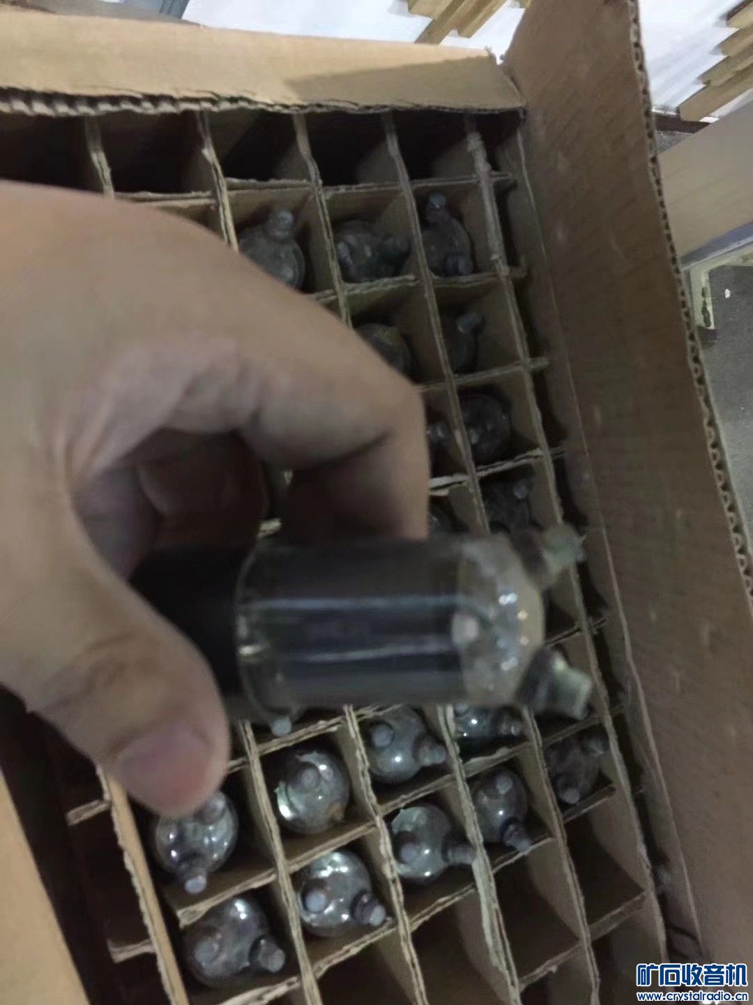

求助坛友,谁知道曙光FM-3电子管的详细数据,先谢过大家。
发表于 2019-8-26 17:44:20 来自手机 | 显示全部楼层
我天,管脚都锈成这了

电真空 发表于 2019-8-26 17:44
我天,管脚都锈成这了
管胶清洗一下没什么问题,关键是没有详细资料。

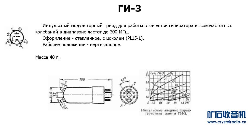

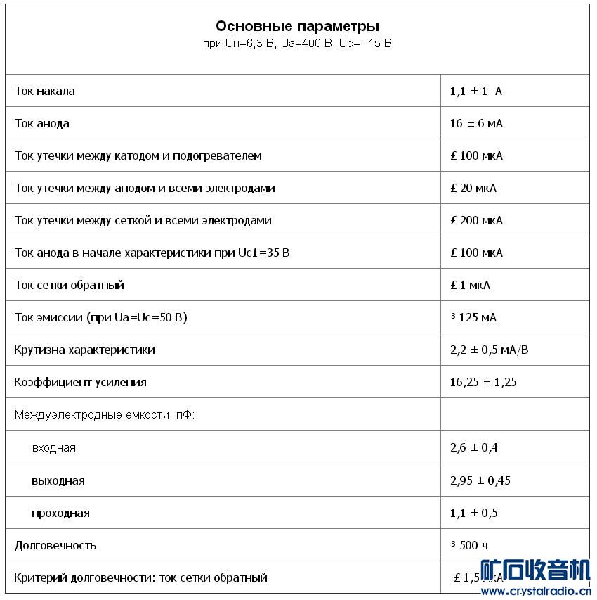

发表于 2019-8-26 21:45:37 | 显示全部楼层
RE: FM -3电子管
相当于苏制管  ГИ-3 。参数如下:

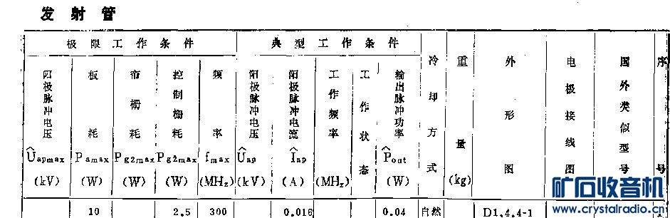

发表于 2019-8-27 19:28:54 | 显示全部楼层
 楼主| 发表于 2019-8-27 21:09:35 | 显示全部楼层
折腾了半天算是白忙活了,只有扔地下室里等着招灰吧!谢谢大家了
