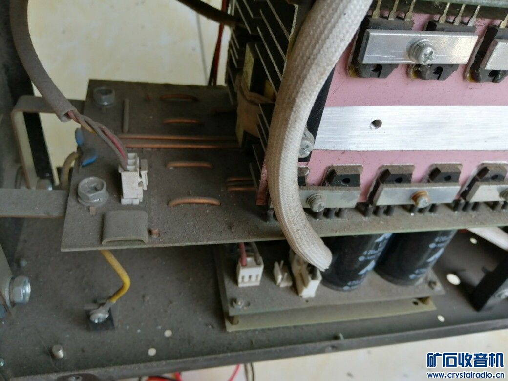

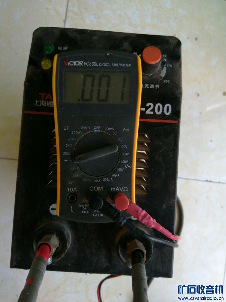

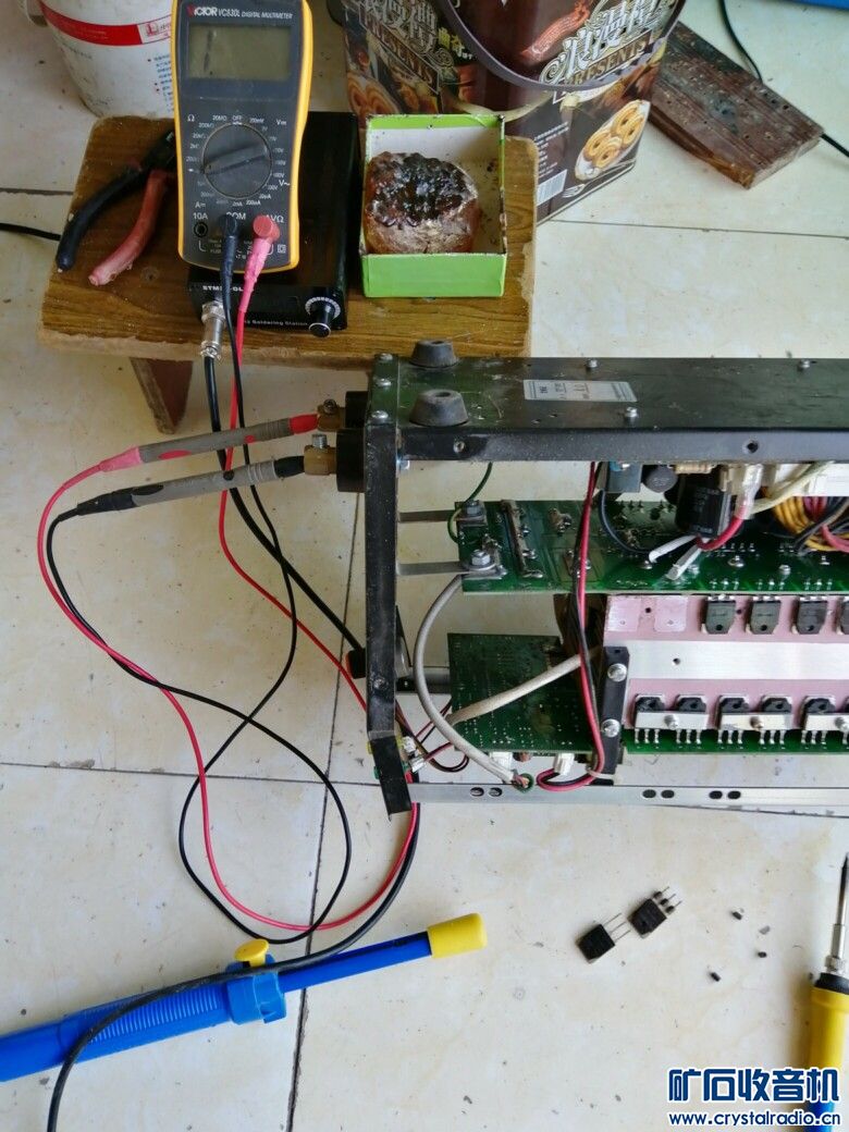

开始检查电焊机,故障为故障灯亮,老规矩先测量输出端子有无短路现象,
一测果真如此,把万用表笔插输出端子上开始拆二极管,拆到第二个时万用表蜂鸣器不响了,
测一下拆下的二极管其中内部一个坏击穿,元件库找一个换上就 OK ,
用洗板水洗一下焊接的地方,再用高压气枪清洗除尘,试焊一根焊条正常组装外壳完成。

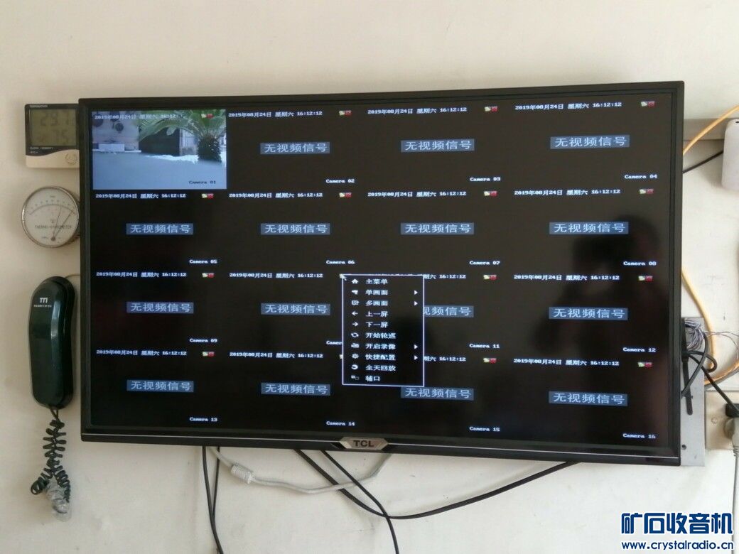

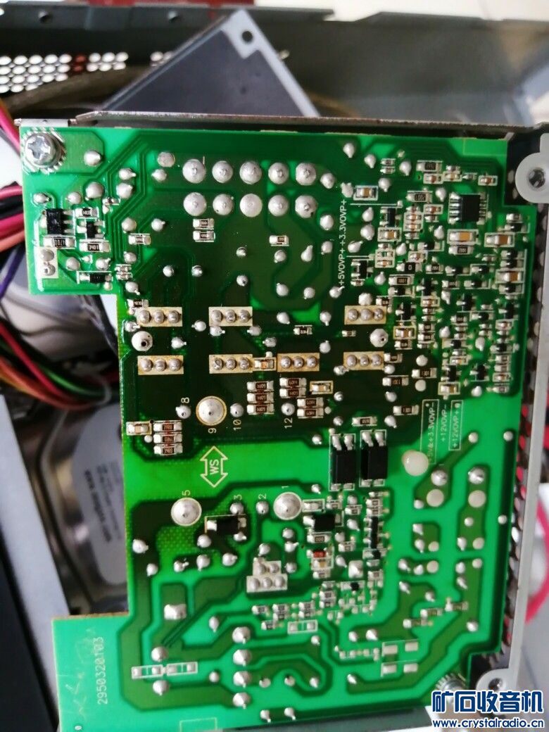

下午把海康硬盘录像机拆开检查(拿来时说无显示内部有轻微的嘎嘎声),发现电源不是很好,
主板有二个电容明显鼓包,先换了主板二个电容,然后检查电源其它没什么问题,
就把输出电容全部换新,清洗组装进行连接测试,开机机器完成自检图像正常输出。

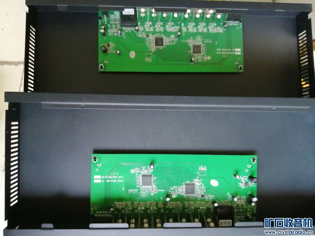

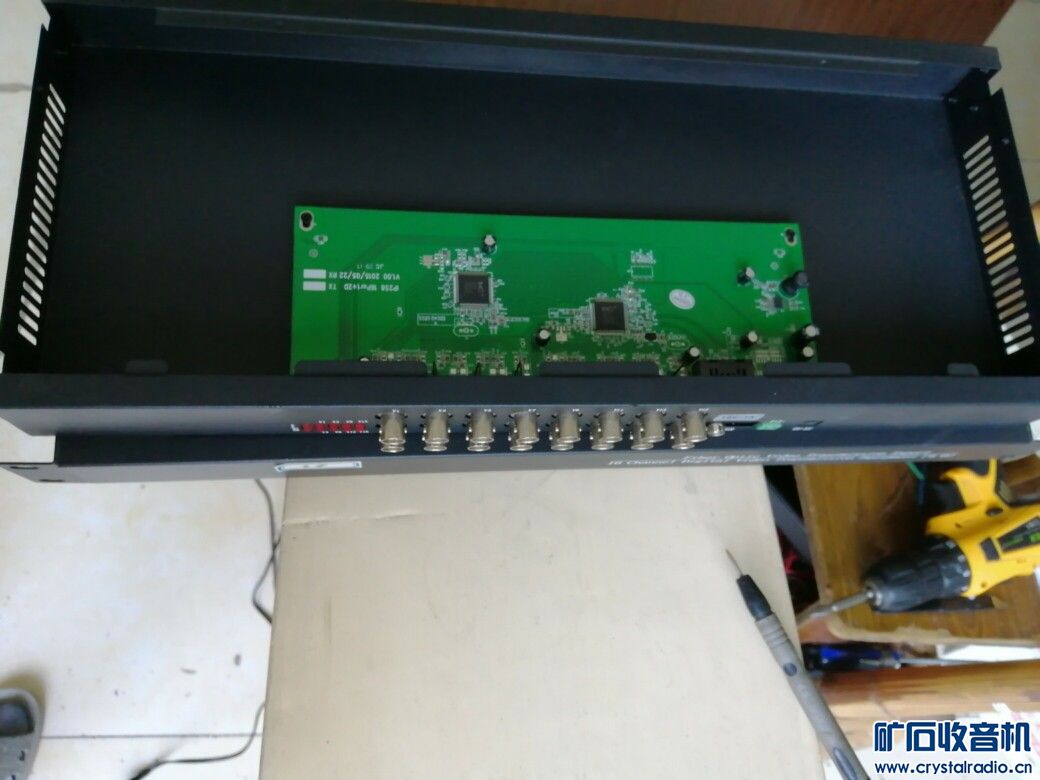

接下来看看16路视频光交机,检查外置 5V 变压器正常,指示灯不亮,
检测结果是主板工作 3.3V 无电压,这个电压由一个贴片 DC/DC 变换芯片输出,
测量周围相关元件无异常,更换二块芯片后 3.3V 输出正常,主板灯亮起正常。

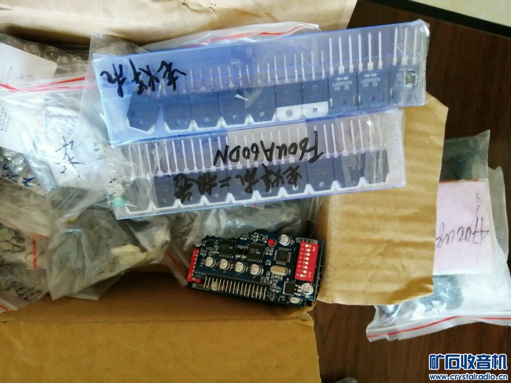

楼主厉害,请教200的焊机的上管用的啥型号?原装管吗?
 楼主| 发表于 2019-8-26 21:14:51 | 显示全部楼层
逆变焊机用什么管无所谓,有足够的驱动电流都可用,这个是MOS管的,以前用2SK2611   2SK3878   40N60等,现在用lGBT管  40N120    60N120  常用

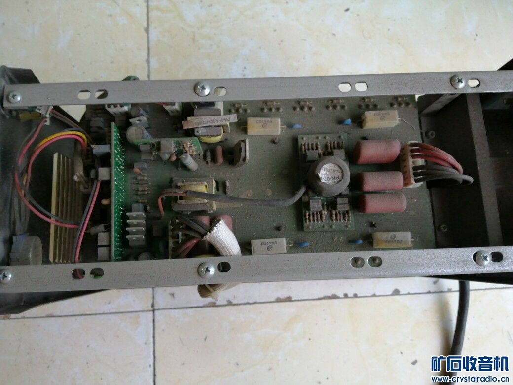

发表于 2019-9-22 19:32:27 来自手机 | 显示全部楼层
这个韩剧没有续流电感你玩韩剧玩的多这个不好用吧
 楼主| 发表于 2019-9-23 12:45:01 | 显示全部楼层
     出厂就用跳线没电感,有时设计理论框架有的,实物确简单的不行,事实与实际不符,
最近给朋友在做一个 600W / 10 个振子超声波清洗机,L 相线入可控硅进整流桥,N 零线入保险丝去热敏电阻进整流桥,
按照安全原则保险丝应该串在 L 相线上才对,当保险丝熔断后面电路就不带电了才安全,有时理论真是不切合实际,
刚好有几个空闲线路我把它改过来
