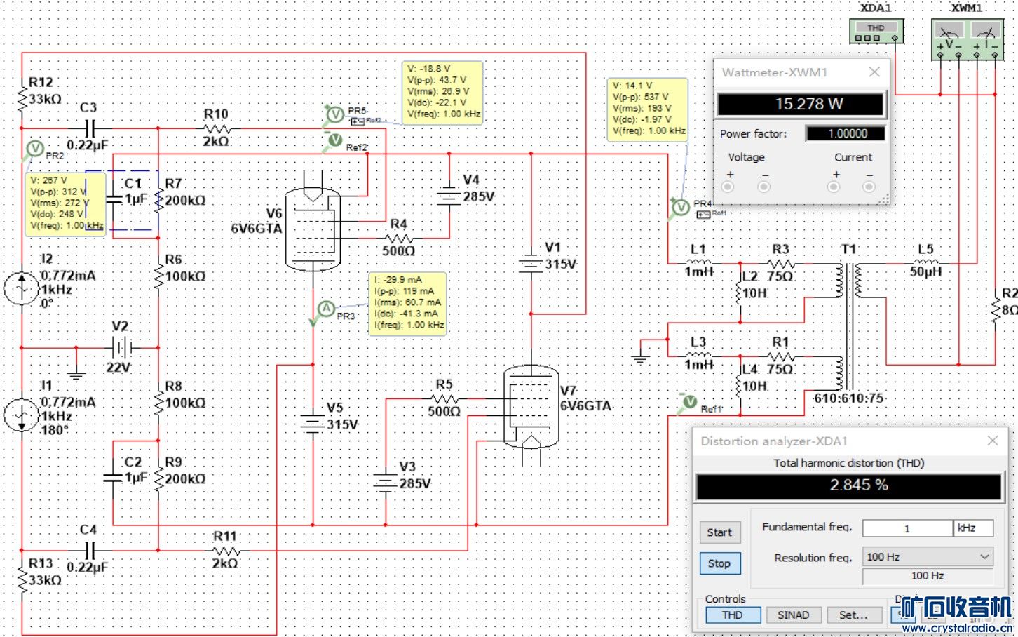

下午抽空仿真了一下反并联推挽,输出管用6v6。为了考察到底可以出多少功率,将帘压阳压用足。
请看6V6管数据手册的截图
开始仿真之前特地,仿真扫描了一下原件库中的6V6,各项指标符合的很好。这也算是一代名管吧, 。很具有代表性。
请看反并联推挽电路图
1.      阳压用到最高315V,手册上是285,因此栅极偏压较高。优化调整后取值22V.
2.      栅极信号推满,同时阳极摆幅达到极限,计算并优化调整后的输出变初级阻抗2.117K,基本符合数据手册给出的8k的1/4.
3.      输出功率达到15W,这是将输出便漏抗和绕组直流电阻以及励磁电抗都计入后的结果。
4.      束射管曲线图的膝部更靠近坐标轴,管压降更低,相比5极管功率利用率足。试过6p14,容易推动,失真较小,但是逼不出功率。

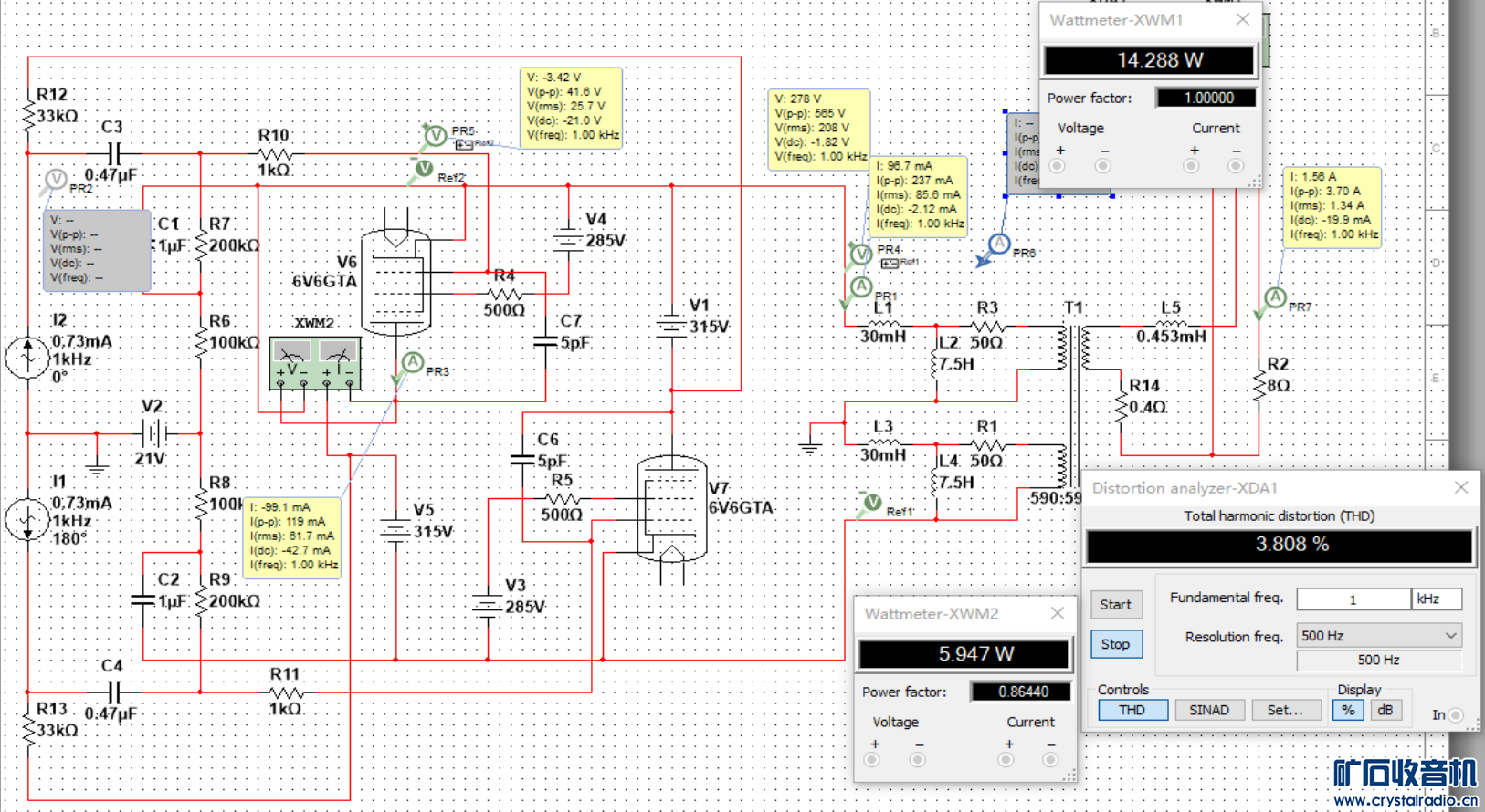

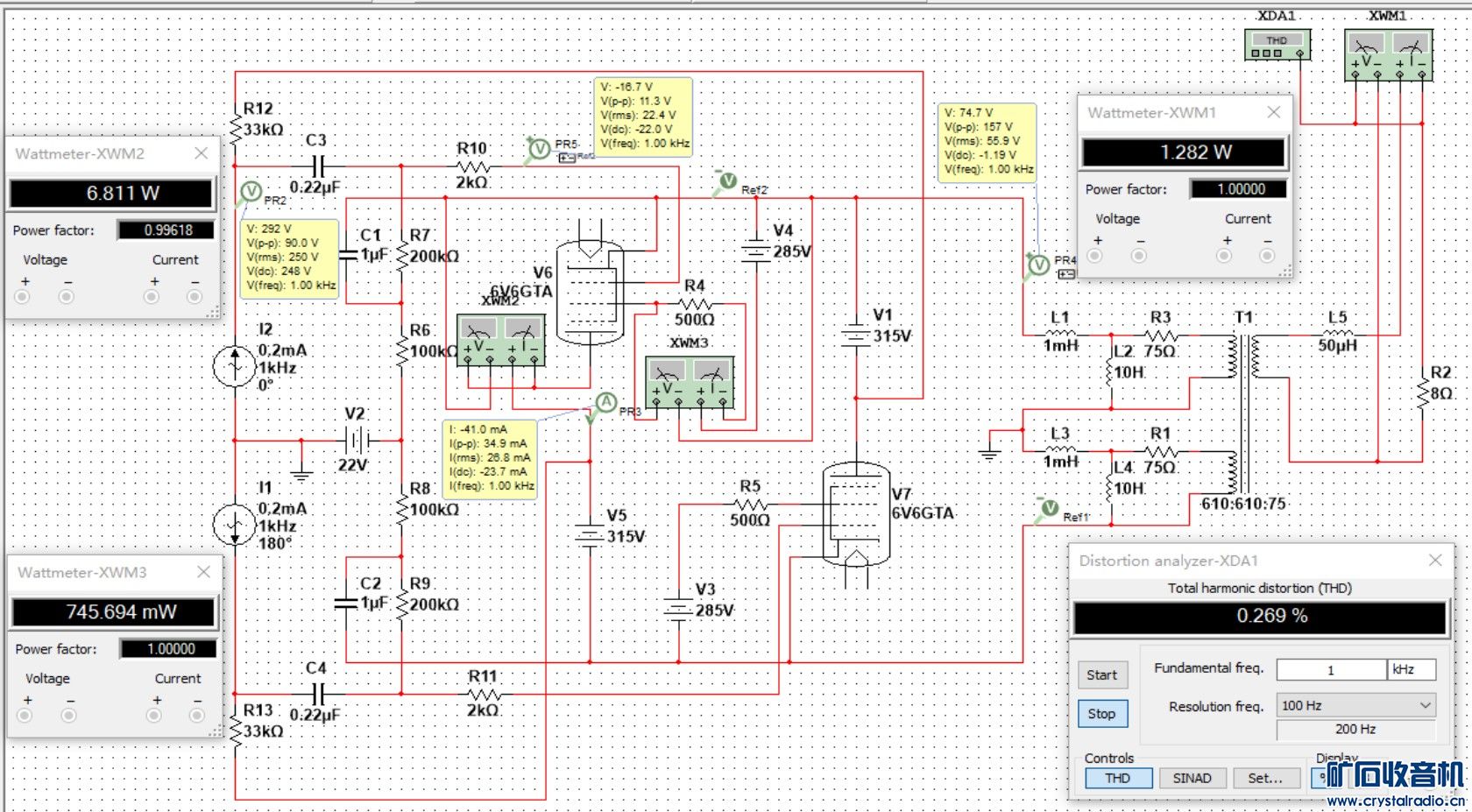

下面是小,中,满功率下的,输出功率,阳耗,帘耗以及对应的失真度。
分析结果:
1       和晶体管推挽不同,电子管输出级由于自举作用是共阴极,晶体管一般是射随输出。所以输出管的静态工作点调整可以让两管弯曲部分互补,
         形成近似直线,工作点调整过高,失真反而大,还少出功率。晶体管的纯甲概念在这里不适合。
2       栅极偏置电路对阳极负载分流作用要损失0.3W左右输出功率。
3       由于输出变漏抗作用,结合功率管栅极连接电路的分布电容作用,将会形成共栅极方式的自激振荡,无法通过环路补偿消和退藕消除,必须
         对输出级本身校正,破坏相位和幅度条件。
4       推动级要用高内阻管,或者5极管,减少推动级内阻对自举的分流。
如有认识偏差,求各位不吝指正。

 楼主| 发表于 2019-8-26 20:26:27 | 显示全部楼层
海版厉害,马上看出问题了
输出变的漏抗影响真让人头大,降低输出功率不算,其无功电压还有相位差,造成输出变一次侧波形畸变。
下图是按照一般变压器空载电流百分比 10%,短路阻抗百分比 8%。换算到各各绕组的情况。
        而且还有更坏的消息,假如变压器漏抗是非频变的,那么当频率上升到5k,无功电压将占据更大比率,输出功率下降到3W。
好在记得以前测试过单端变压器,频率高的情况下漏抗比较小, 因为高频情况下铁心中磁通摆幅减小,漏磁自然减少,另
外高频率下线圈耦合也更好,这部分仿真没有考虑进去。
       同时也在普通推挽上测试结果漏抗影响更大。

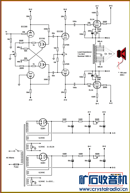

发表于 2019-8-29 17:35:24 | 显示全部楼层
发表于 2019-8-30 11:11:24 | 显示全部楼层
FJ``KJ5I~O(PEVX~S7QA%~1.png 这个做一下仿真看看效果怎么样?
 楼主| 发表于 2019-9-1 22:47:03 | 显示全部楼层
火星计划2009 发表于 2019-8-30 11:11
这个做一下仿真看看效果怎么样?
火星计划2009 老师好,下礼拜天如果不用上班,我们就仿真一下看看。
大家有什么觉得好的电路,求不吝分享,我会跑一下仿真看看效果在分享给大家。
已经拜读过您之前发的贴, 两款推挽电路的那个。之前为了用哪个倒相而头疼,仿真过您这个电路的前半部分。
交叉耦合倒相,平衡性能很好,长尾倒相的尾巴能耗高大约2瓦,还需要额外电源,这个却不用,且调整方便。但是管子用的多,且管增益利用率不高。
强放级工作状态应该是甲乙类阴极输出,没有电压增益,加上倒相级增益一般,所以要靠推动级来产生增益,产生高的电压摆幅,失真不会小,只有靠负反馈了。
而同样需要大电压摆幅推动的反并联强放级,只需要一半的电压,而且是自举产生,不是放大产生,用高阻5极管时候失真指标好。
主要思路是参考ADI的一些文献,多级放大器组成的电路中,从噪声和失真方面考虑,应该将信号尽可能在前面就放大。充分发挥放大器件,获得尽可能高的放大倍数。
