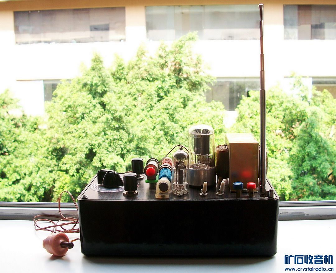

复合机组成:
(1) 双回路短波矿石收音机
(2) 双回路电子管检波短波收音机
(3) 电子管3灯再生式短波收音机
(4) 双回路短波矿石收音机加装两级低放电子管机
接收频率;3.5一9.5MHZ
天地线;
简易蛛网天线,地线接在自来水管上。
接收地信号弱的地方,要提高矿石收音机性能,没有什么捷径路可走,架设一副优良天地线比任何研究都重要。

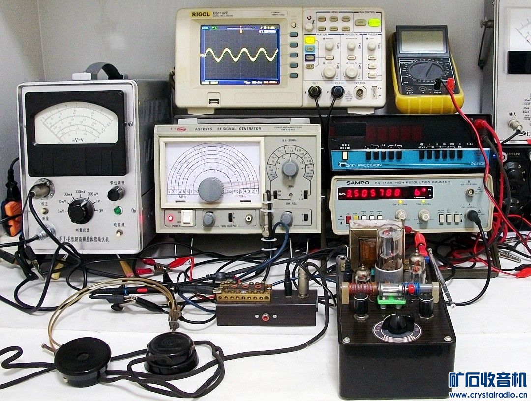

接收效果;
矿石收音机收台4个,1500一4000Ω耳机收听,声音清晰,原汁原味。
双回路短波矿石收音机加装两级低放电子管机收听时,需外接天地线。喇叭放音声音宏亮。
0-V-0单灯机(6H2管)收听效果同矿石收音机。
3灯再生机( 6J1、6G2、6N8P管)内置长40CM拉杆天线接收,灵敏度和选择性不错。
再生机高低端再生调节平稳,收台多,机内喇叭放音声音宏亮。
调小音量控制器,用32×32Ω耳机收听音质极佳,双声道耳机接入插孔2,机内喇叭断开,耳机自动改为串联接法放音。

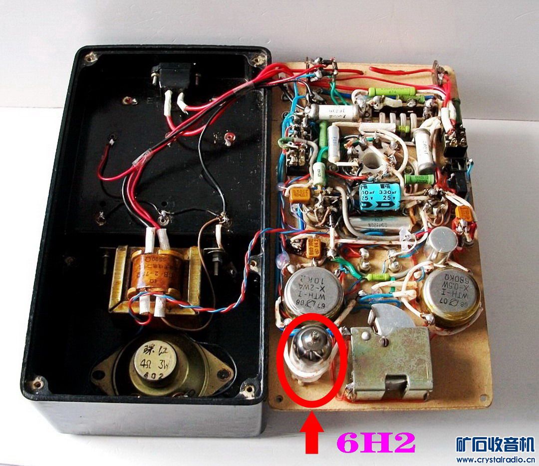

主要元器件:
双回路矿石收音机;活动矿石检波。
电子管检波机;旁热式双二极管6H2检波。
电子管3灯再生式短波收音机;6J1再生检波,6G2前置低放,6N8P双三极管并联末级输出放大。
空气单连可变电容器270PF。
高频扼流圈2.5毫亨。
短波磁棒直径10mm长100mm。

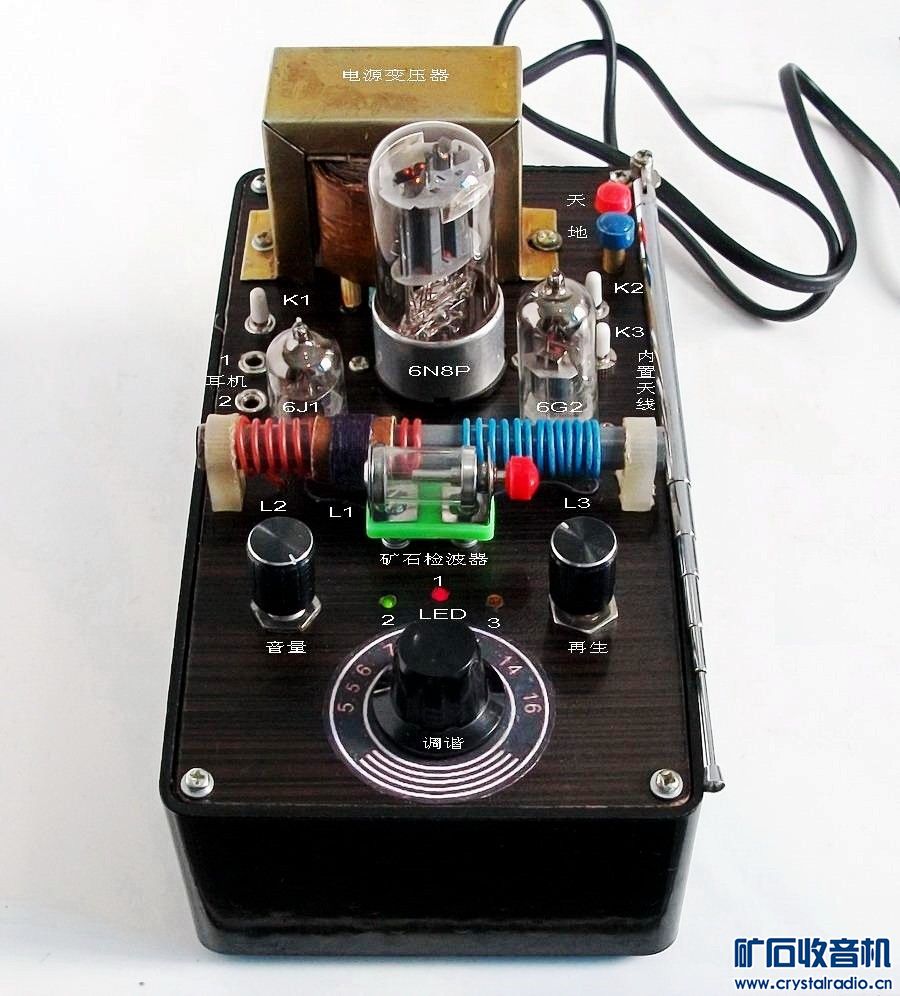

线圈绕制数据:
天线线圈L1;管筒直径15mm,线径0.1mm×20绞合纱包线密绕14圈。L1能在L2上滑动调节。
调谐线圈L2;线径1mm塑套线,磁棒上间绕15圈。
再生线圈L3;用线规格同L2,磁棒上间绕13圈。
四种收听模式转换:
操作面板功能开关K1、K2、K3能方便完成收听模式转换。
(1) 未接电源时,高阻耳机接耳机插孔1,双回路短波矿石收音机工作。
(2) 插入电源连线,轻轻拉开活动矿石调节手柄,打开功能开关K1,红色LED发光二极管点亮指示,
    电子管3灯再生式短波收音机工作。不外接耳机时,机内喇叭放音。
(3) 打开功能开关K2,橙色LED发光二极管点亮指示,活动矿石调节手柄仍处在拉开位置,
    检波管6H2灯丝电压导通,自动切断6J1、6G2、6N8P电子管屏极高压。
    高阻耳机接耳机插孔1,电子管检波机工作,此时面板红、橙两只LED发光二极管点亮指示。
(4) 打开功能开关K3,绿色LED发光二极管点亮指示。
    复原功能开关K2,6H2检波管灯丝电压被切断,橙色LED发光二极管熄灭,
    6J1、6G2、6N8P电子管屏压恢复。调节活动矿石手柄,双回路矿石收音机工作。
    检波信号阻容交连到电子管6G2栅极,双回路短波矿石收音机加装两级低放电子管机工作。
    不外接耳机时,机内喇叭放音,面板红、绿两只LED发光二极管点亮指示。
