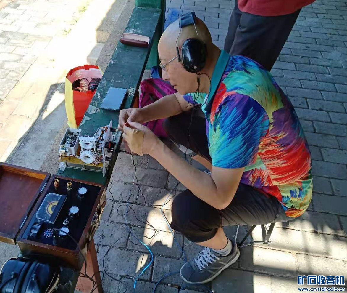

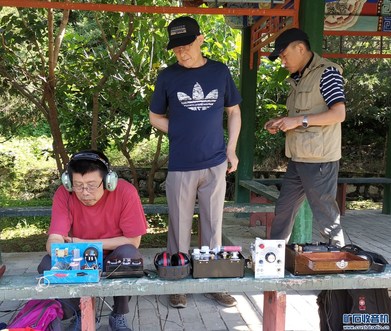

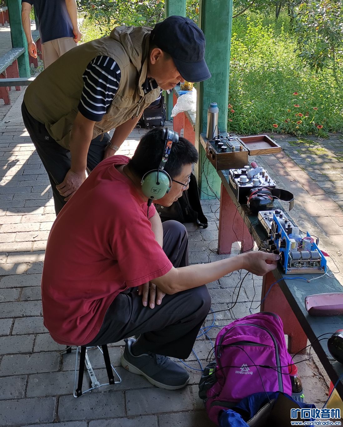

       按照事先的约定今早7点钟左右tnlby雷兄驾车接上了hhyy99版主和矿友老胡到了我在昌平的住所,我们一行4人带着自己精心制作的高灵敏度矿石收音机,驱车30公里直奔位于北京昌平东北方的大杨 山国家森林公园,进行这次“蓄谋已久”高灵敏度矿石机专题的野外试听活动。事先已经做了功课,在高清卫星地图上测得从大杨山选定的试听点到位于房山长阳镇的中国之声发射塔的距离是68公里,到双桥附近的发射塔是48公里,这两个距离对于矿石机来说都够远的了,而且更恶劣的是大杨山试听点四名环山,更增加了矿机接收信号的难度,根据以往多次矿机野外试听的经验,基本上可以断定一般不是刻意追求高灵敏度而制作的矿机,在这样恶劣的收听环境里是无法收到信号的,即便是我们精心制作的高灵敏度矿机,能否在这个环境里收到广播信号也未可知,没有必胜的把握,也正是因为如此,使得我们对这次野外试听有了更多的期盼,很想知道自己尽心尽力制作的矿机能有怎样的的表现,还有哪些需要改进的地方。

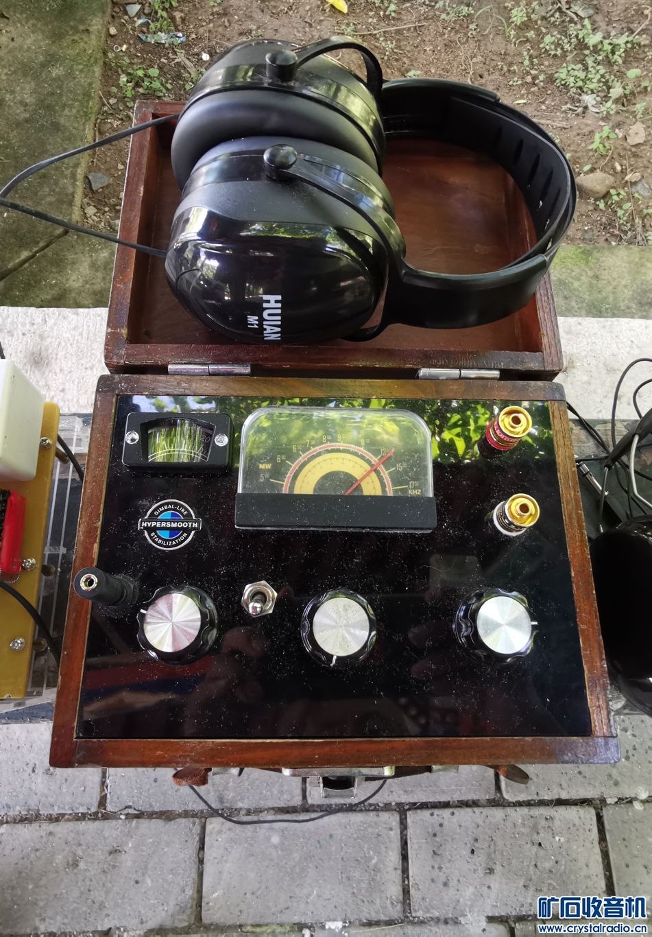

      车开了一个小时左右于8点多到了大杨山,凭北京的老年乘车卡免费入园,虽然是周六园内基本上没有游客,按照预定方案架设了60米长的天线,但是高度仅2米多,每次野外试听天线的架设高度大体上都是2米多高,地线则是将一团裸铜线投到湖水里。天地线很快搞定了,该把骡子和马拉出来溜溜了。此次共带了5部矿机,hhyy99版主带了两台,老胡、老雷和我各带一台,大家轮番把天地线接在自己的矿机上认真收听,后来由试听经验丰富的老雷上机收听,时间过得真快,一个多小时过去了,试听结果出来了:收听效果最好的是hhyy99版主的磁棒矿机,能收到两个音量够用的信号和另一个很弱的信号,老雷的矿机也能收到这3个信号,音量略小,我的那台矿机表现欠佳,只能收到两个信号,而且有一个信号听不清内容,只能听出是男是女说话。并且老雷找到了我的矿机的两个毛病,一是可变电容的定片引出装置接触电阻不稳定,经常会变大,现象是调好的弱台一松手就没了,解决起来很简单,加点润滑油即可。再有就是检波二极管SD101A性能不好,老雷马上给了我一只SD103,装上后立马声音大了很多,其实我装机时也曾怀疑过这只SD101A,一般的SD101A的RD值在1兆欧以上,可是当时测这只的RD是800多K,当时犹豫了一下,想800多的RD也不低了,就用了,这两个毛病在强信号时表现不出来,但是在信号很弱时就明显表现出来了,现在看来做高灵敏度矿机一点也马虎不得,一点点马虎会使全部的努力度付之东流!
