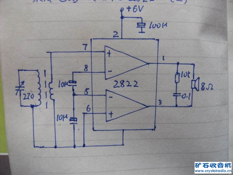

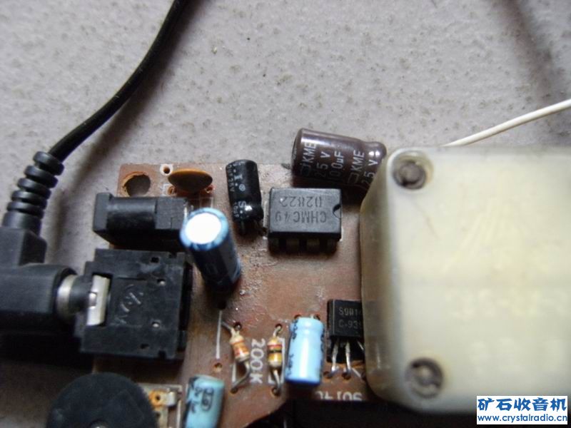

找东西时发现一块放音机的线路板,上面有一块D2822的功放块,与新找的电路图一对照,不需要改动,只要增加调谐回路就可以收音,拆掉稳速部分,打孔安装可变电容,以前坛友提示说输入端要加电阻或使用电解电容,加电阻比较费事,还是换电容吧,声音还可以,灵敏度偏低,只能接收本地电台

请教大家2822如何接成两级放大,这样是否可以提高灵敏度,谢谢!

大哥,音量咋控制啊?
 楼主| 发表于 2011-4-11 20:08:37 | 显示全部楼层
回复 4# 蒙古乐忽门 的帖子
灵敏度偏低,只能接收本地电台,声音不是很大,所以没有音量控制,板上的电位器是原来的没有动

我试过LM386的类似电路,选择性很差,不过我是用的空心线圈+矿石机的天线

选择性不好,可能与天线有关,加几十厘米的天线反而不能正常收听了,直接接在可变电容的非地端,没有明白是什么原因?
