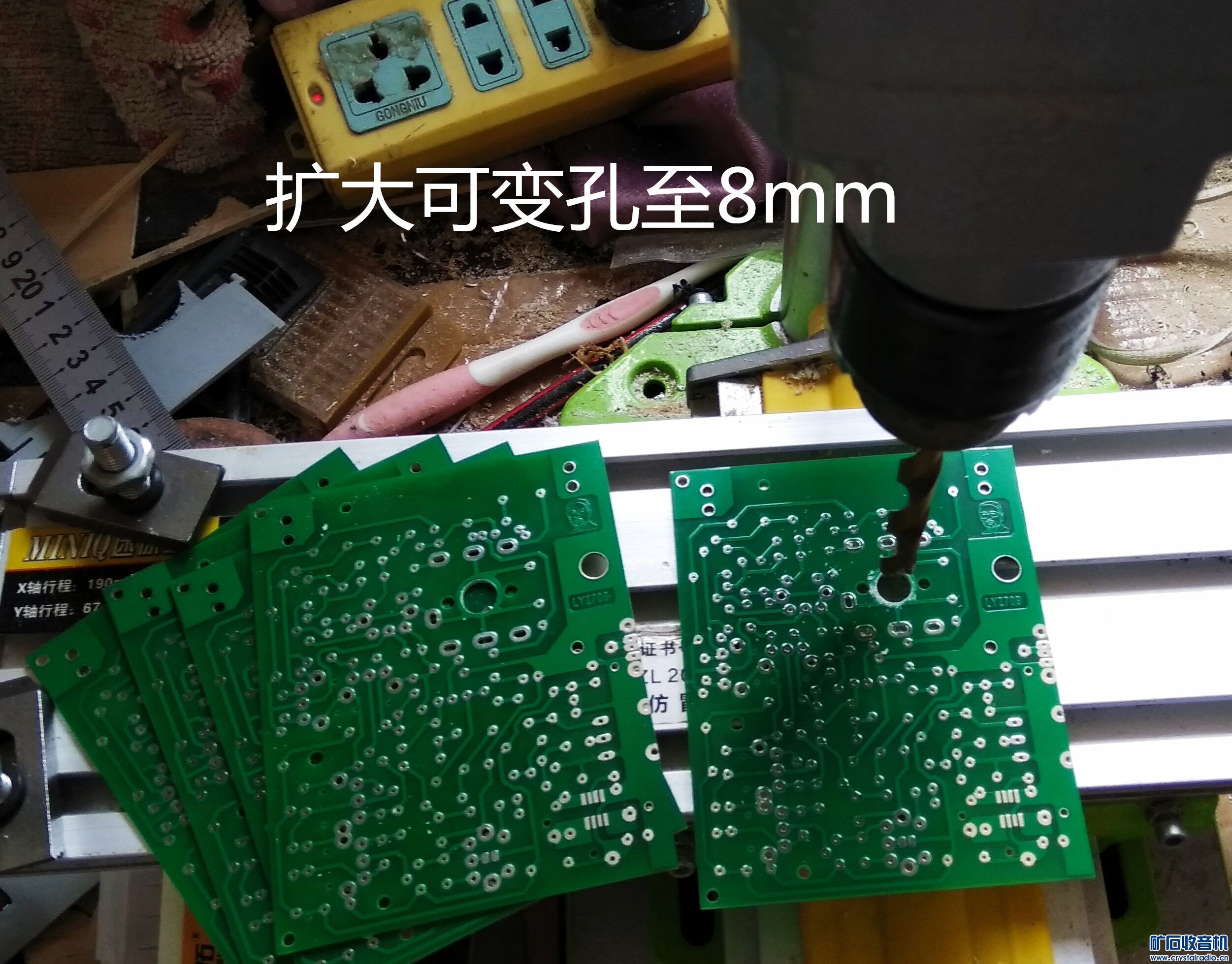

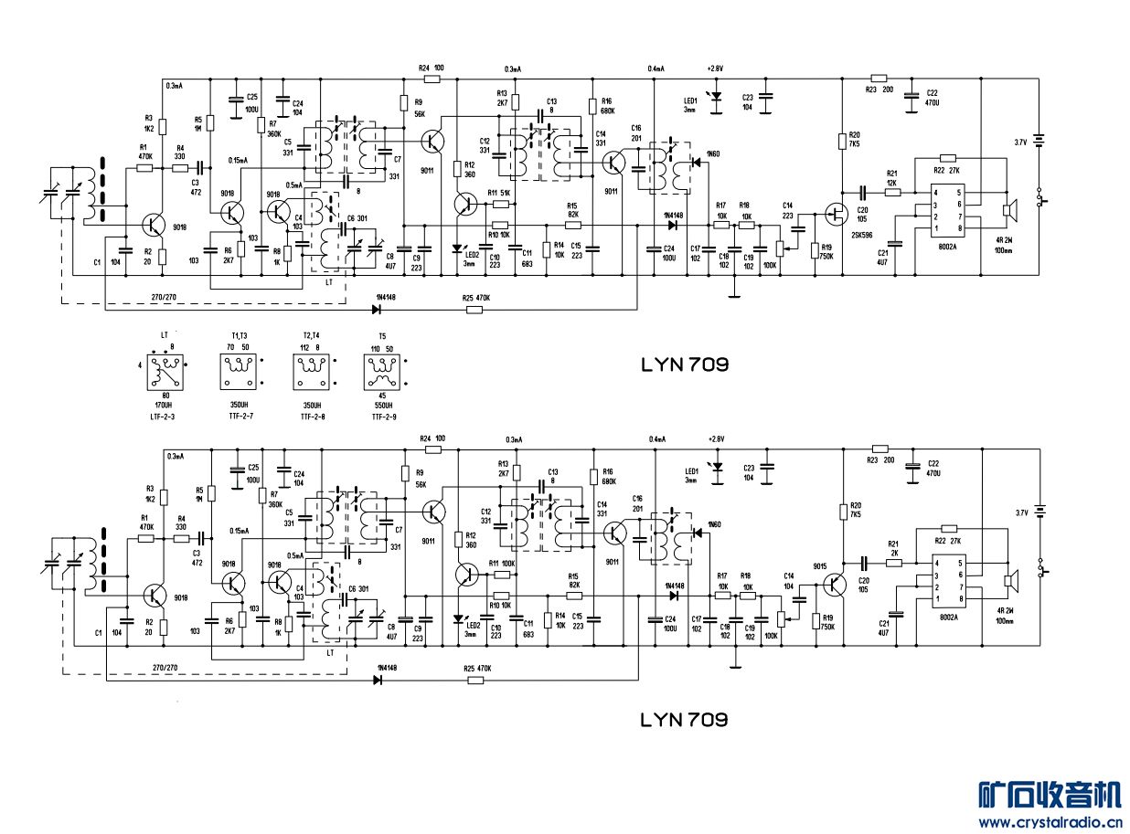

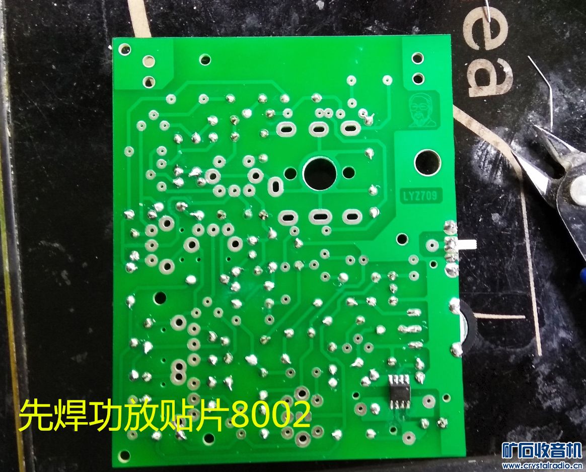

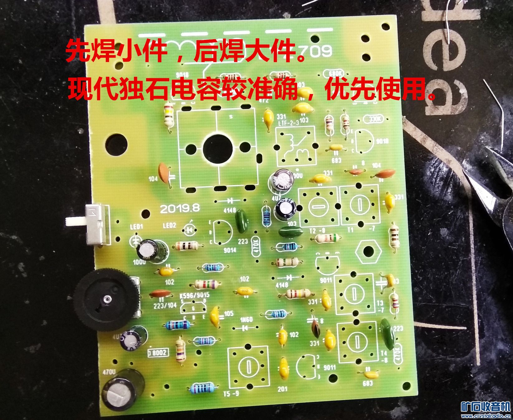

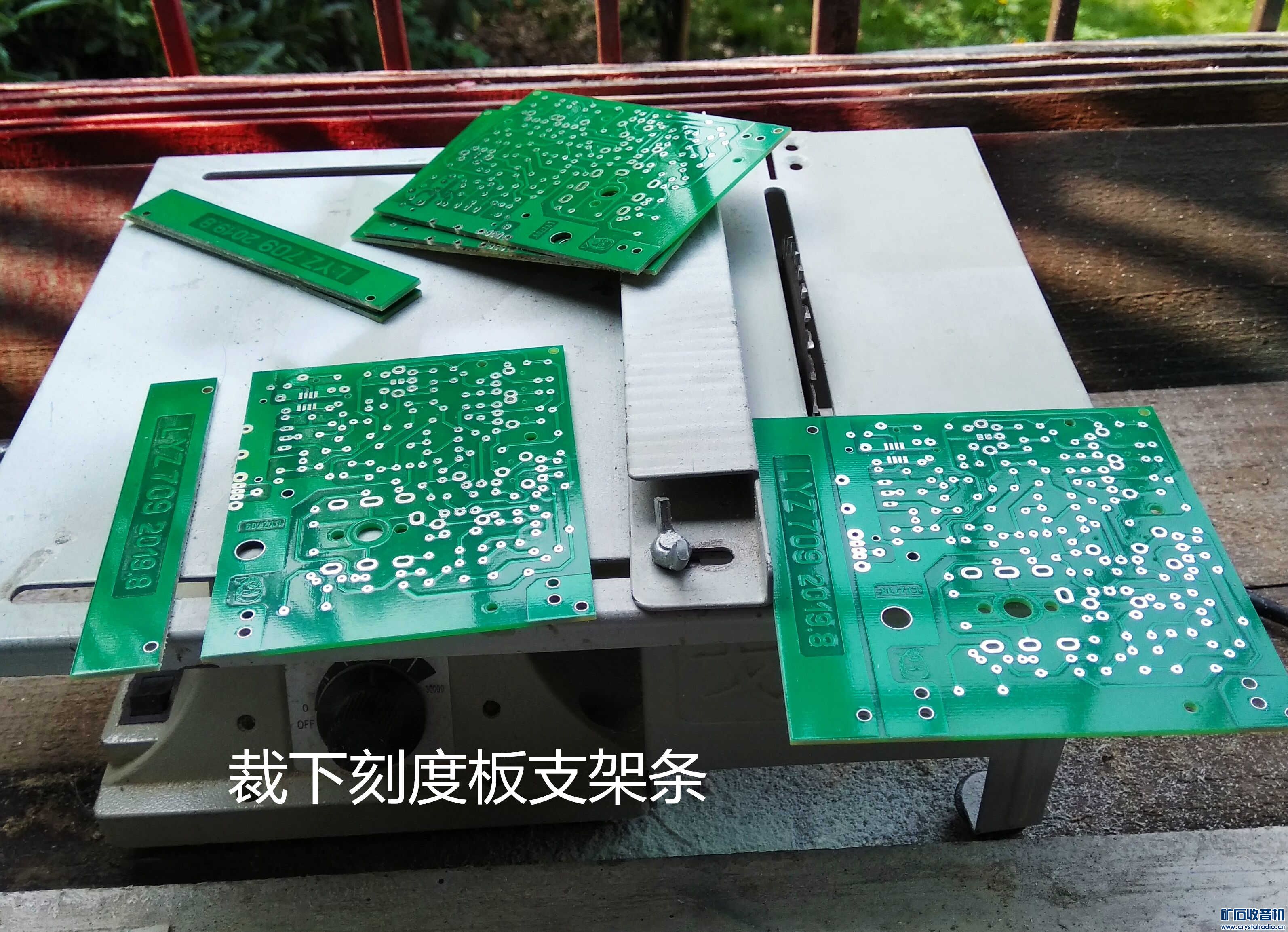

       前两天就初步调试完成,本想再多次复调后,再整理分享。无奈因夸下海口,承担了2P3系列的制作,上手时才发觉2P3壳是个燃烧着的煤球——烫手得很,整整两天才走通电路。单层板制作,不用跳线很困难,这份坚持能多久?为期不远了。随着日愈复杂的电路和多波段的涉及,双靣板的运用也必然开启。年事已高,精力欠缺,逞能强饭,难以完善。以这半成品示人,不免愧疚。
      709的制作,源于708的中周制作,有的朋友不便加工,以及不熟悉场效应管。就采用TTF-2型中周和全三极管。初试效果与708相当,但调整比采用场效应管的708复杂。混频+独振,相互牵涉很大,应仔细调整。
      708、709灵敏度很高,AGC作用也强,无电台时会有较大的电磁干扰声,但接收到电台信号时,干扰声减小,强台非常干净。709的前置低放可用场管或P型三极管,因应用三极管时是射极输出,比场管共源增益小,元件数值稍有不同。各级工作点可测发射极或集电极电压折算,中放2有测试口。
709打样文件.zip (33.2 KB, 下载次数: 503)
709Sprint-Layout 6.0文件.zip (183.45 KB, 下载次数: 344)
