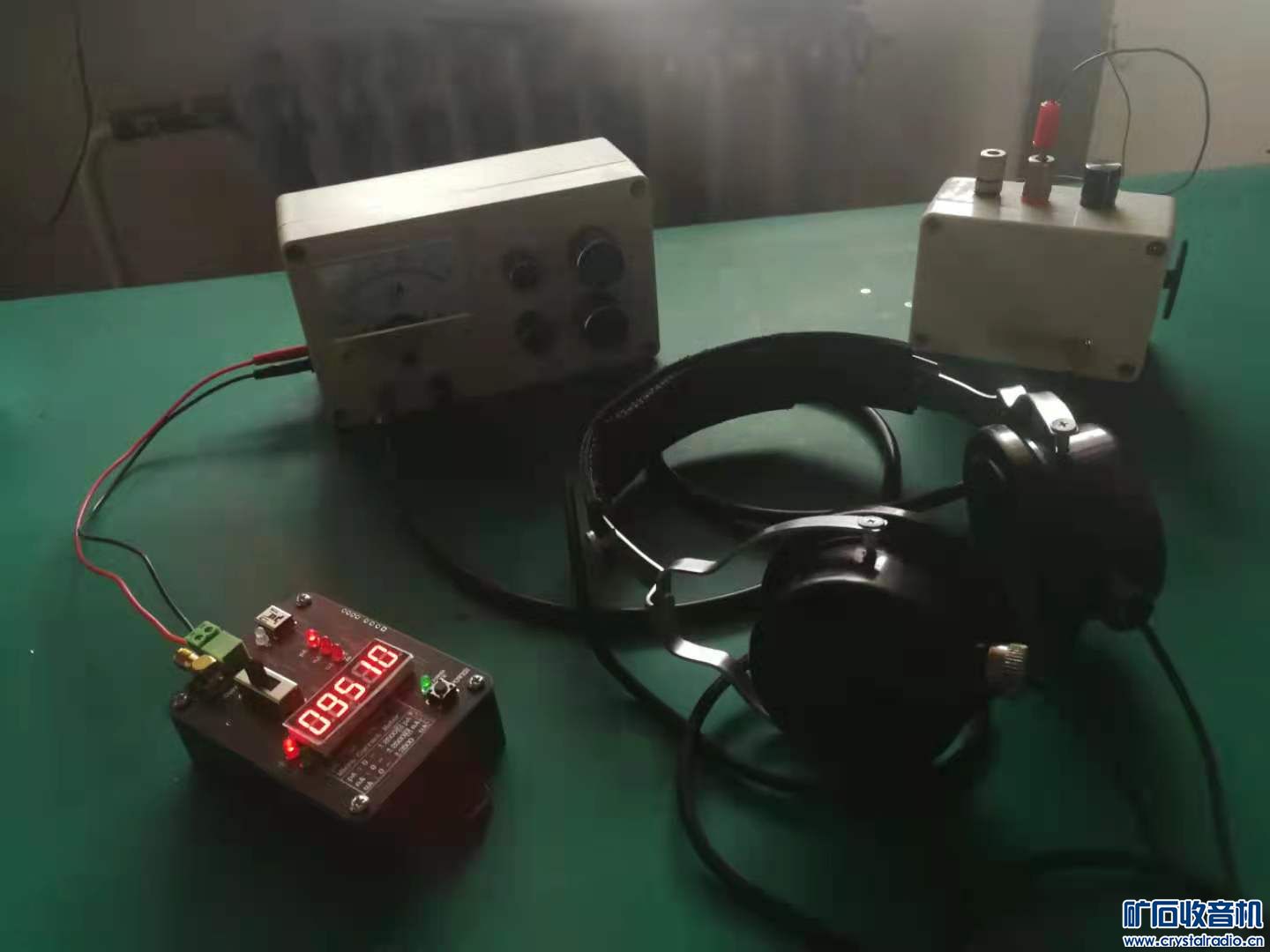

效果很好。我花费好大力气得到两款著名声力耳机。用它收听矿机1UA电流时声音很大,听起来毫不费力。到底能听清最小电流是多大时的声音呢?   磁环二极管矿机,KPB-2匹配器。用室内天线,拔掉地线,远离交流电源电器,接PA级电流表(感觉精度靠谱),调整耦合度线圈,在普通安静房间内,收听本地强台。10几NA时,能听清语言类节目的部分内容,20几NA时基本能听清全部内容,50NA使听起来就很轻松了,1UA可正常收听,5UA就有些振耳了。
