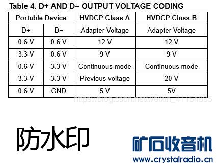

也不知道QC3.0到底是啥技术,诱导的话不是应该只是手机让充电器给出需要的电压吗
按理说,直接给手机个12V问题也不大呀

建议不要这么搞,把手机充坏了不值得,一个快充的头也才三十块钱
而且快充不是简单直接加电压的,是双方芯片协商之后才变的电压。没协商成功手机也不会接受。

不能直接用升压板。
板上要有一片支持QC3.0的芯片,来和手机协商充电电压。

所以这才是问题,诱骗充电器网上有很多。诱骗手机却完全没人提
 楼主| 发表于 2019-8-23 09:20:02 | 显示全部楼层
好像有提及,只需要D+ D-联通在一起就是协商支持QC
https://blog.csdn.net/weixin_41154885/article/details/84324405
