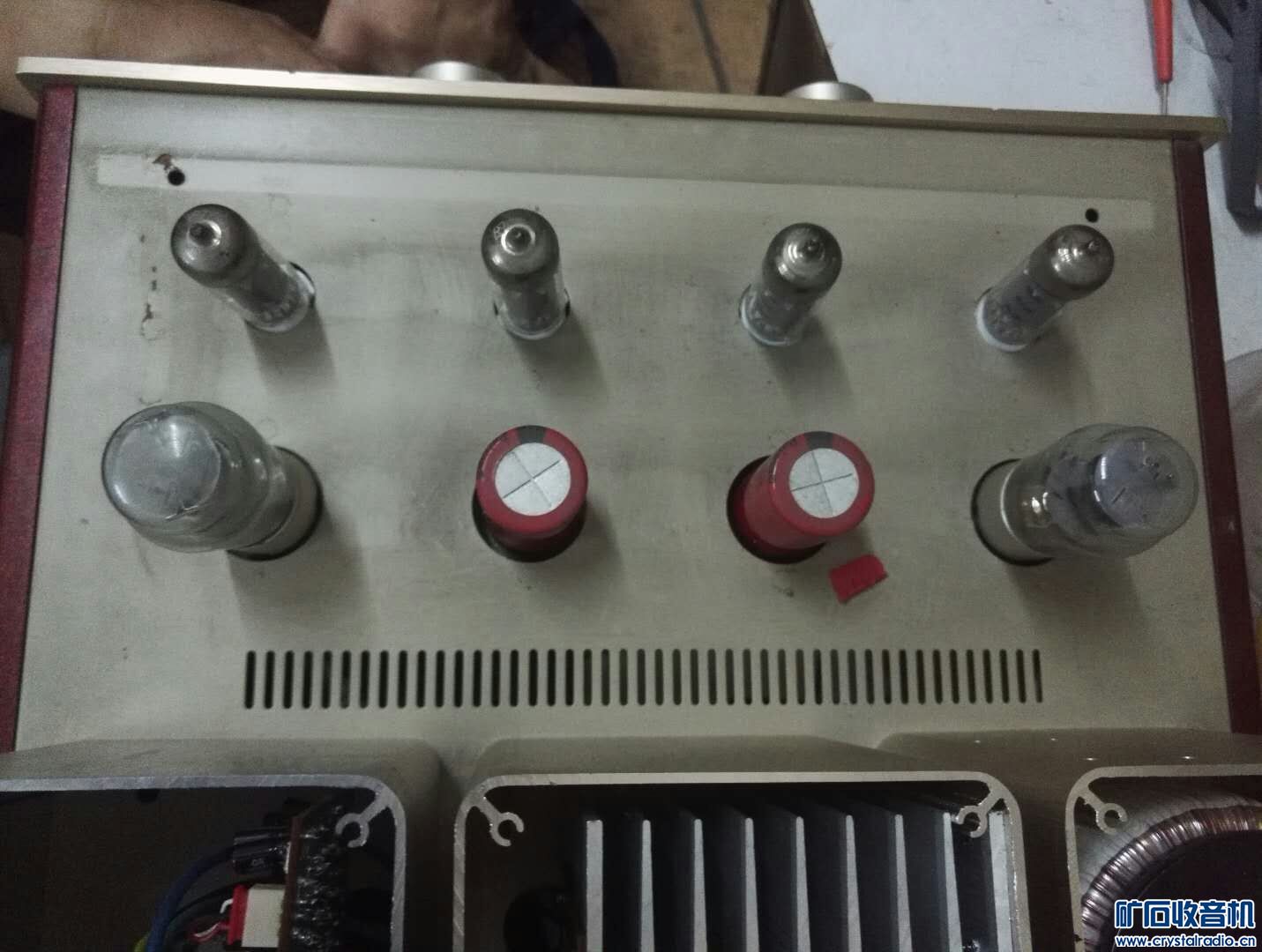

早几天小区保安对我说,他有台胆机坏了,叫我帮他修,我答应了,今天终于搬来了,经我检查是电源插座坏了,那种插座带保险丝的,保险丝没事,只是插座里面插针接触不了保险座,加点焊得了,试机,没插管响了,他说怎么没插管会唱响的!我说胆是用来好看的,其实我心里有数的。

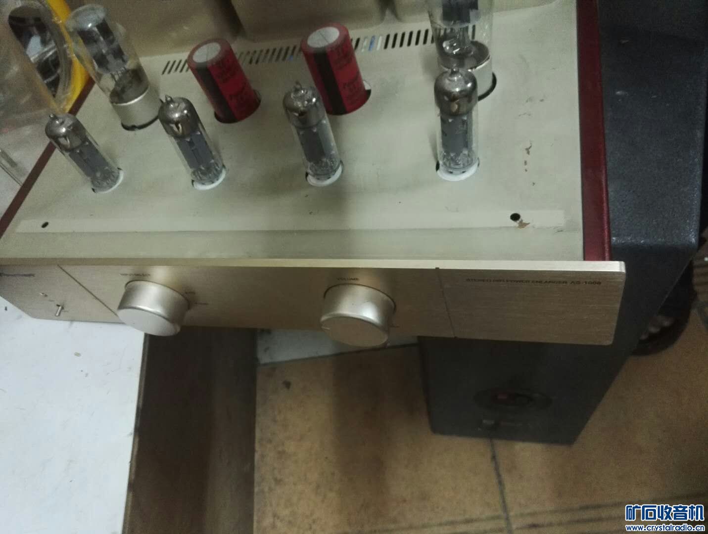

灯丝有亮,四只小管底部还加了红色L E D照明,

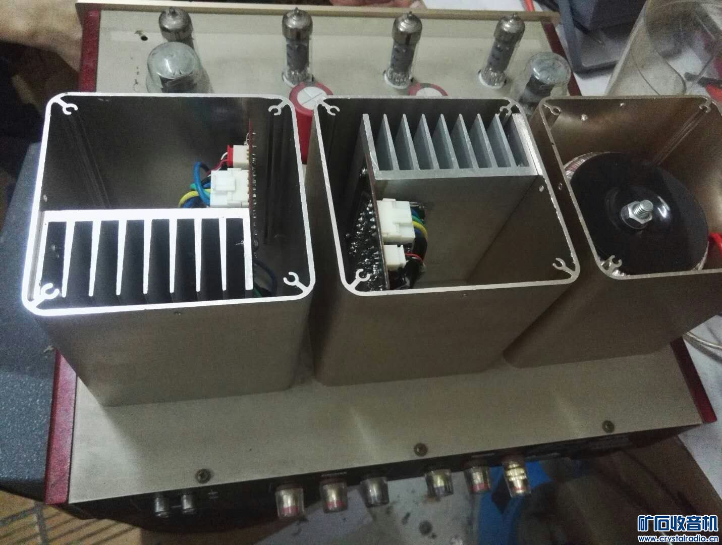

我见他一只手提着来,我心里就猜测是假胆机了,我一看管子就证实我的猜测对的,心想后级不是胆应该前级用吧,打开一看6只管全是只接灯丝电压。灯丝还是串联的!
