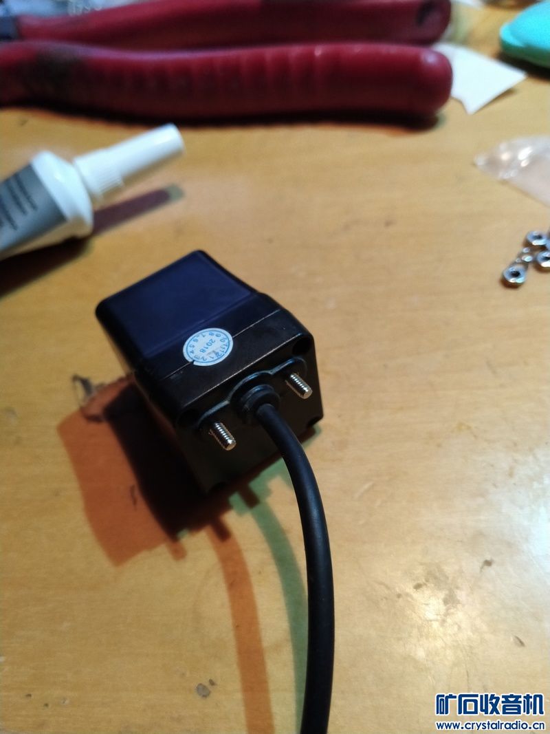

方法:打穿原来的螺丝孔,再用螺杆从内部穿出来,外部固定用螺帽。

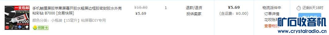

因为摄像头在车外,需要考虑防水问题,我另外网购了一管“B7000”胶水。此胶水是软性的,有点黏度,不像502那样挥发快,脆,且可以撕下来,一般用于手机屏幕的粘贴,我这里用来做螺丝孔处的防水,应该可以胜任。
5.6元包邮。电商真是拼。
今天下午忙完事情,就下去钻车底把摄像头拆下来了,好在这个摄像头后盖是由4个螺丝固定的,打开比较方便。拆开以后摄像头主板镜头部分,为了防止钻孔的金属屑飞溅到主板镜头那边,先用透明胶粘起来保护好。
然后直接开干,钻2mm的孔,用的是1.7mm的钻头,刚好。幸亏当时多买了几个钻头。一次成功。用刻刀修掉一点内部的毛刺,吹干净铝屑。
装螺丝和垫片,在螺丝根部3~4mm处开始,涂满B7000胶水,再往里拧到底。胶水起防水作用。
然后用电吹风吹记下,让胶水干燥一下,装回后盖。
在装支架之前,再在螺丝上涂一些B7000胶水,一方面起防水作用,另一方面也可以紧固螺帽。然后装上支架,再装弹垫防止松脱。最后用尖嘴钳拧紧。再在螺帽头涂抹一点胶水。。。这下万无一失了。
下车装车,测试OK。圆满解决问题。
