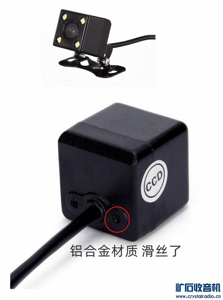

手上有个倒车摄像头,铝合金材质,被人不小心拧了一下,导致支架与壳体之间的螺丝孔滑丝了。
以前有个也是这样的问题,后来用自攻螺丝拧,把螺丝都拧断在壳体内部了,所以用自攻螺丝强制拧的方法不行。
用大一号的螺丝也行不通(类似笔记本电脑的细纹螺丝,非自攻螺丝),根本塞不进去,而用刚好的螺丝,则非常松,一碰就掉。
尝试用水管的生料带缠了螺丝拧,开始是好的,用一段时间发现有些晃动了。看来效果也不行。
请问师傅们,还有什么更好的办法吗?
非常感谢您帮忙解答一下!

发表于 2019-8-21 05:55:27 | 显示全部楼层
反面沾螺母,先用螺丝把螺母上好,螺母外边点哥俩好
 楼主| 发表于 2019-8-20 23:27:08 | 显示全部楼层
想过去找做门窗的小店电焊,但估计温度太高,会把线烫坏。。。
又想过扩丝,但又担心这么细的螺纹,怕把丝锥拧断在里面。。。
请有经验的师傅帮忙出出主意。。
发表于 2019-8-20 23:42:13 | 显示全部楼层
改用自攻钉,只要你心理过得去,直径(略大)合适就行;比原来结实;
 楼主| 发表于 2019-8-20 23:44:16 来自手机 | 显示全部楼层
壹法拉 发表于 2019-8-20 23:42
用一个自攻钉,只要你心理过得去,直径合适就行;
摄像头壳体是铝合金的,很硬,自攻螺丝比铝合金软,硬上还没拧到底,就断在里面了。。。之前有一个一模一样的情况,我试过,痛苦不堪。。
发表于 2019-8-20 23:50:43 | 显示全部楼层
仔细研究那个壳体,可否考虑把那个孔钻成通孔,然后用带螺帽的螺丝紧固!

 楼主| 发表于 2019-8-20 23:58:13 来自手机 | 显示全部楼层
非常感谢提供思路,如果没有别的办法就试试,做好防水就行。。
 楼主| 发表于 2019-8-21 00:02:18 来自手机 | 显示全部楼层
逍遥客 发表于 2019-8-20 23:55
如果以后不想动了,那就在孔里灌AB胶,然后把原来的螺丝拧进去 ~
感谢,摄像头拿在手里挺重,且24小时工作(停车缩时录影),发热挺大,AB胶可能时间长了也不行。。

发表于 2019-8-21 01:15:54 | 显示全部楼层
搜一下这个:1.脱帽安装302不锈钢螺丝螺纹开口圆柱沉头修复家用装饰嵌入式弹簧
2.螺套钢丝牙套螺纹套304不锈钢螺纹保护套螺丝套钢套
发表于 2019-8-21 07:24:59 | 显示全部楼层
可以在背面粘贴一片铁皮,铁皮上再打安装孔,可以随便折腾了。
发表于 2019-8-21 08:02:21 | 显示全部楼层
能够拆开的话,扩丝、攻丝、加内部螺母,都是可取的;加防松螺母,或者螺丝部位加厌氧胶;
不然攻丝,把残渣留里面也不行。
发表于 2019-8-21 08:07:21 | 显示全部楼层
把孔扩大一个级别,然后重新 在套个扣就完事了,
