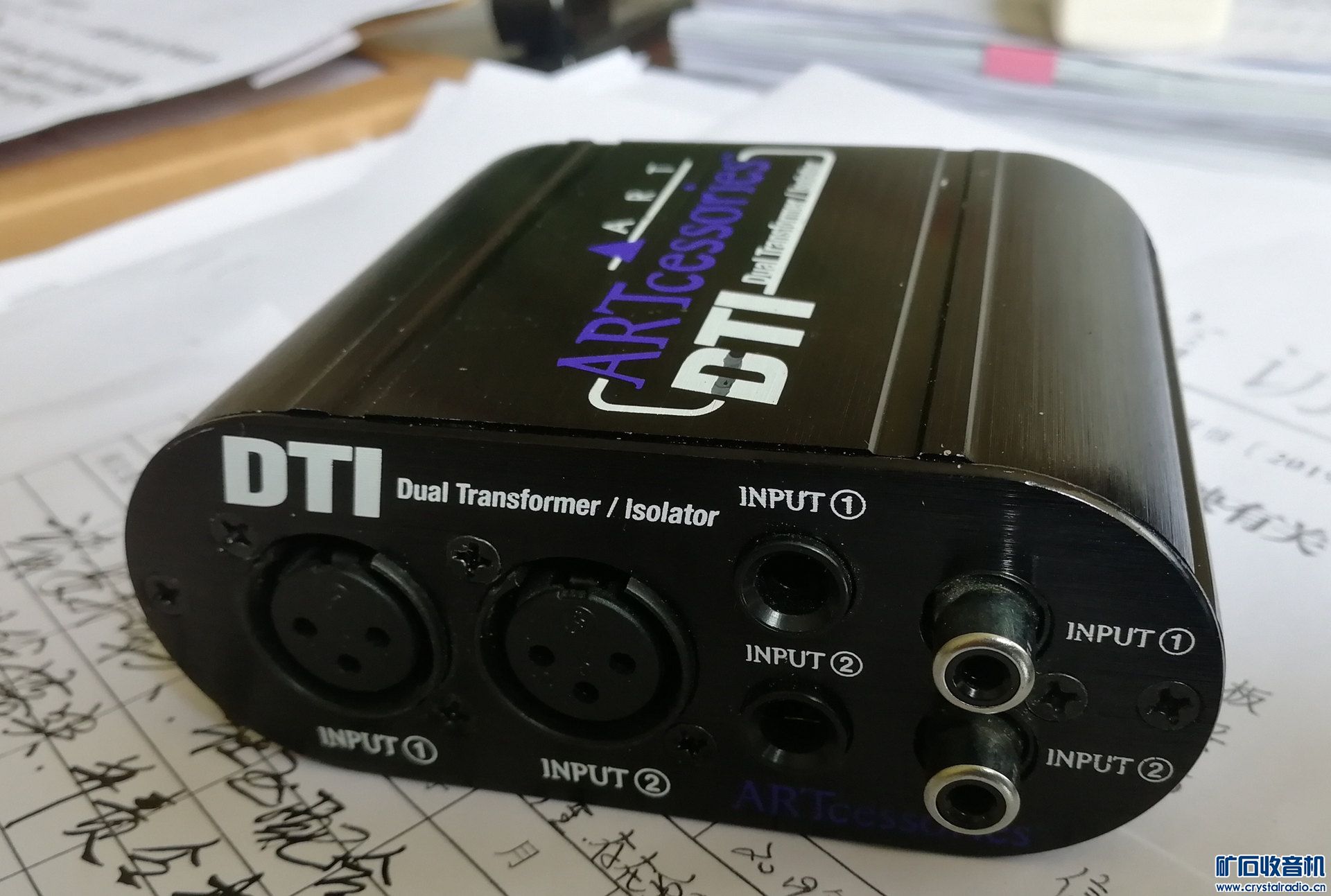

首先是外观
正面是商标和网址;黑色的卵壳形铝合金外壳,坚固耐用,不容易摔变形

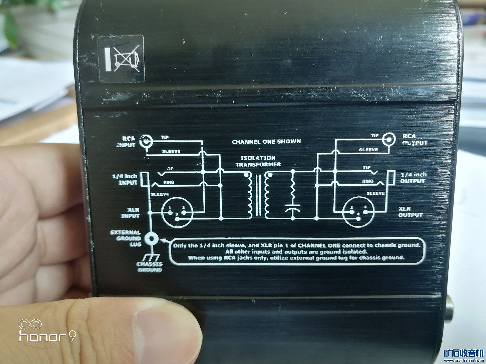

背面直接印刷了电路原理图,标注了接地方式和内部连接情况,简单明了,很是对工科男的胃口
丰富的输入输出接口,极大的提高了便利性,避免了各种转接,直接即插即用,这点很人性化,百灵达HD400的便利性就要差不少

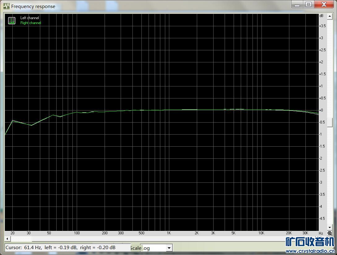

1:1音频牛的频响曲线;高频能上到20KHZ,衰减很小可以忽略不计;低频有一定衰减,在30HZ处最大,能到-0.7dB,整体还算轻微,不是太苛刻也可以忽略不计。整体频响可以满足需求

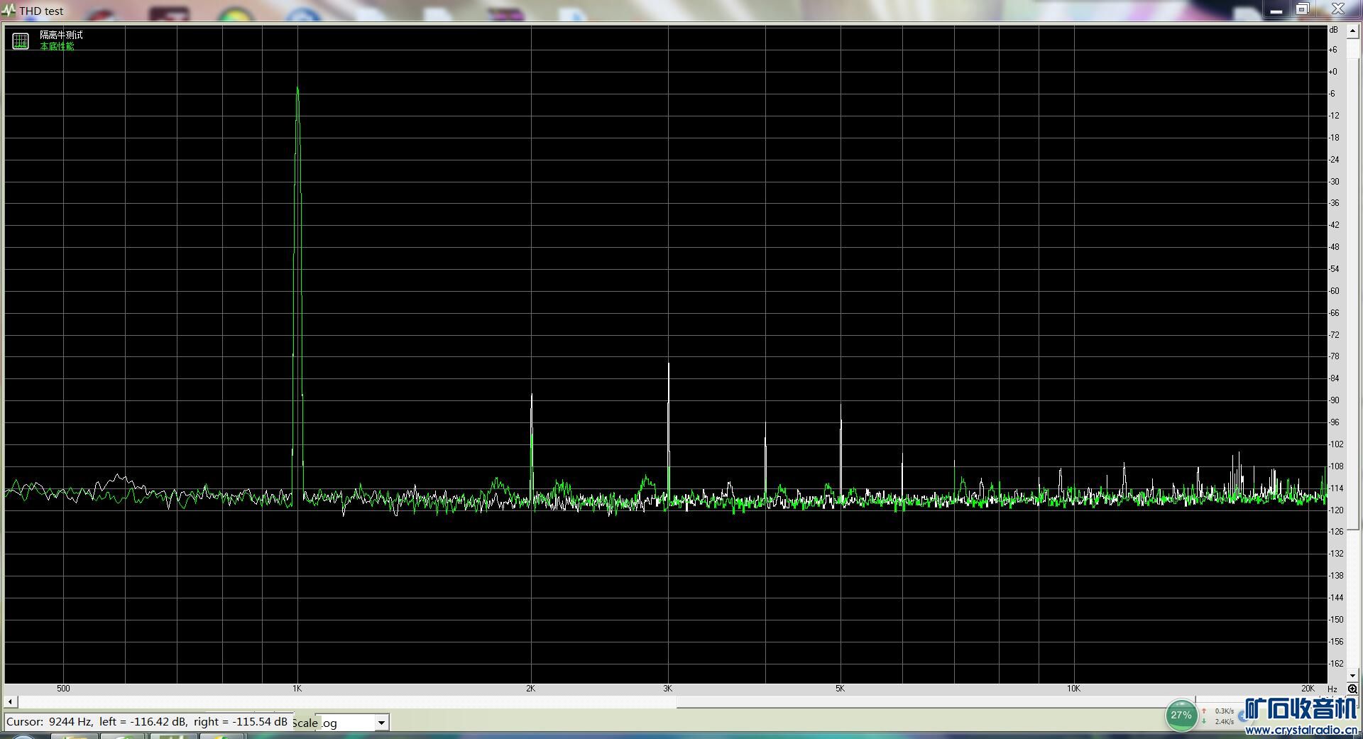

谐波失真测试的FFT频谱图;绿色是声卡本底数据,白色是加了音频牛后的测试数据;左边最高的是1Khz测试基波峰,右边2Khz、3Khz、4Khz……这些就是2次、3次、4次……谐波峰了。可以看到,音频变压器特有的失真特性增加了不少谐波失真

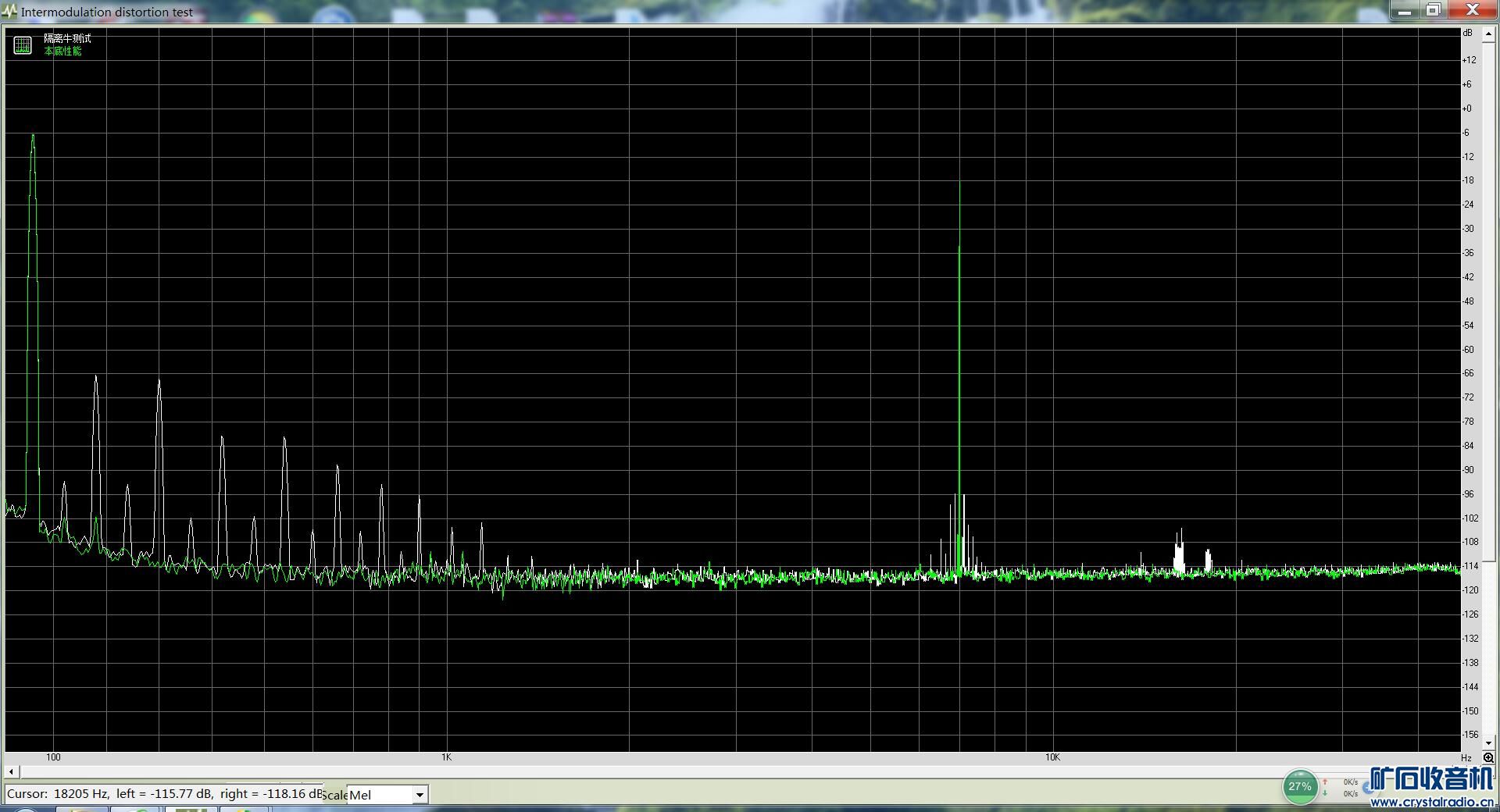

互调失真测试的FFT频谱图;左边最高峰是60HZ测试信号的基波峰,最右边的高峰是7KHZ测试信号的基波峰,两个信号互相调制,右边高峰脚下的一堆白色小毛刺就是互调失真了;同时从左边那堆小矮峰里也能发现,变压器的谐波失真比较明显,而且有一个趋势,奇次谐波比偶次谐波高很多

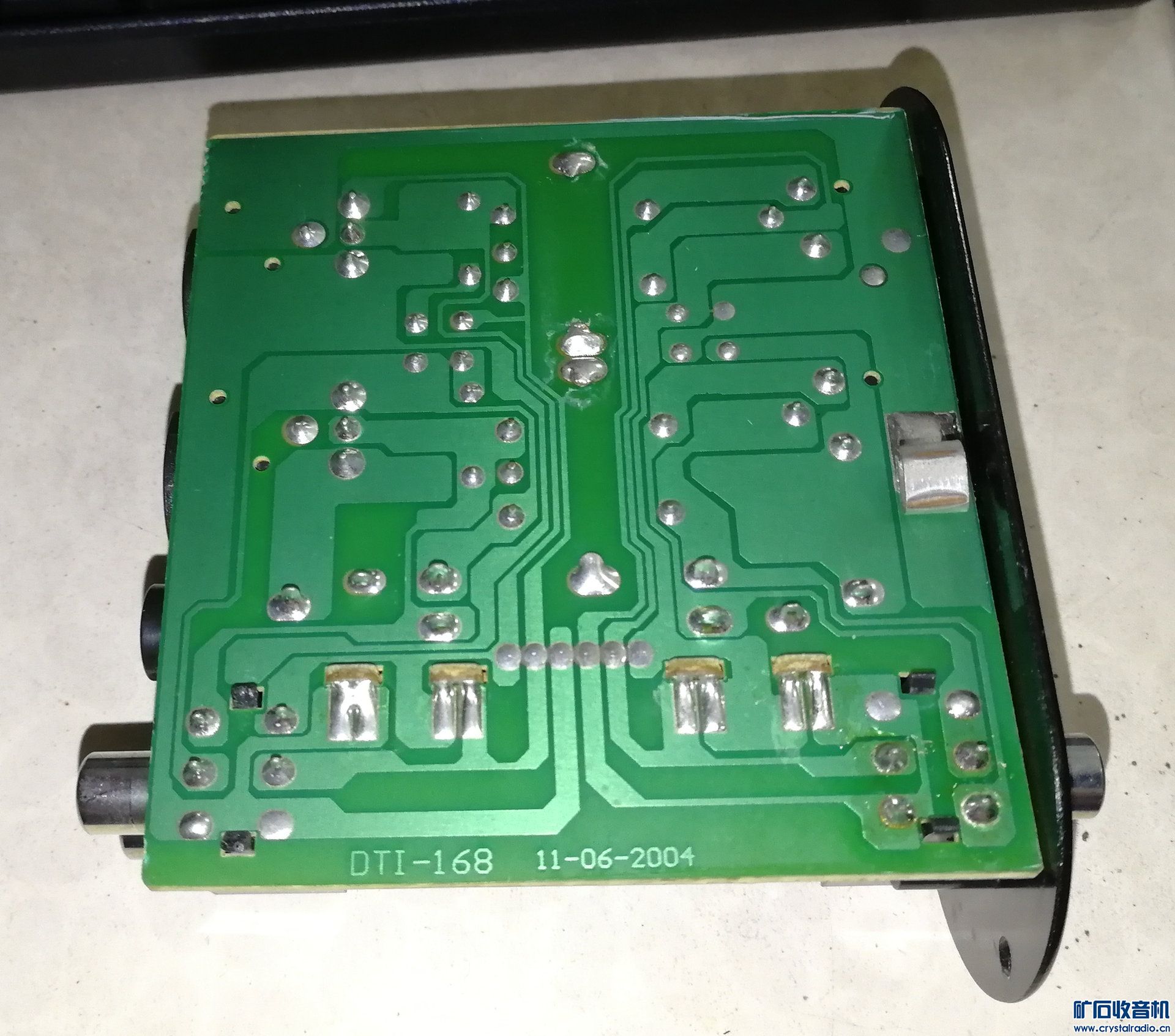

板子背面;我怀疑RCA插座的引脚因长期使用受力,有点松动造成接触不良,两边全部加焊了一遍
同时也能发现,之前的主人也遇到过这个问题,有一边已经加焊过一次了,看来以后插拔RCA插头的时候要小心使用

希望懂的朋友能帮忙科普下,为什么音频牛测试出来奇次谐波比偶次谐波高这么多,为什么它容易产生奇次谐波?

发表于 2019-8-20 16:06:35 | 显示全部楼层
 楼主| 发表于 2019-8-20 17:51:15 | 显示全部楼层
yyf901 发表于 2019-8-20 16:06
非线性负载产生的奇次谐波分量大于偶次谐波分量;
音频牛是输出端有一个8KΩ+1000pf组成的RC吸收网络
再之后就是声卡的输入端了
这个非线性负载具体怎么产生的呢?
发表于 2019-8-20 18:01:21 | 显示全部楼层
这对牛牛用做推挽胆机很好啊~~~~~
发表于 2019-8-20 19:37:13 | 显示全部楼层
 楼主| 发表于 2019-8-21 09:15:38 | 显示全部楼层
yyf901 发表于 2019-8-20 19:37
电感、电容都是非线性负载;
电流流经非线负载,与所加的电压不呈线性关系,形成了与正弦波幅度不同步的 ...
额~
也就是说奇次谐波的问题基本固定了,这款音频牛天生就这样
感谢解答
