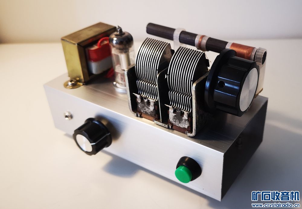

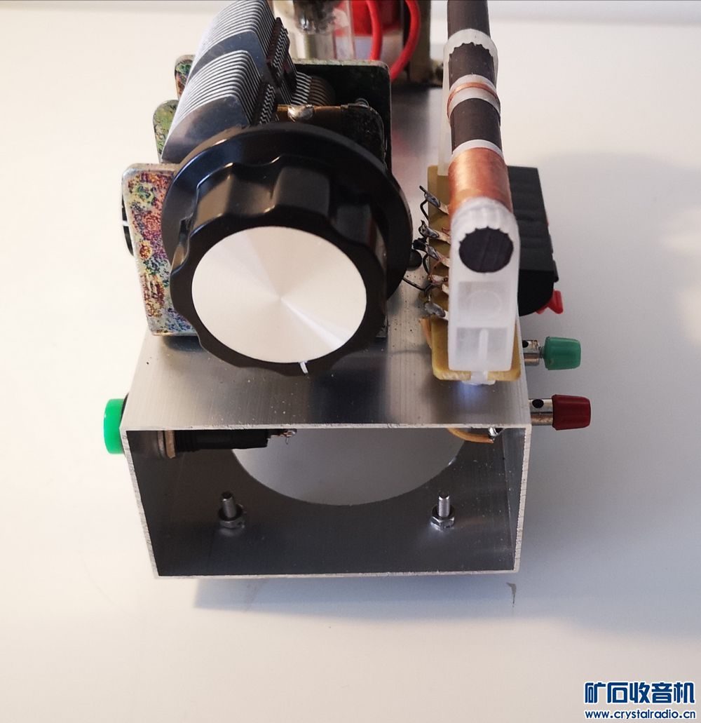

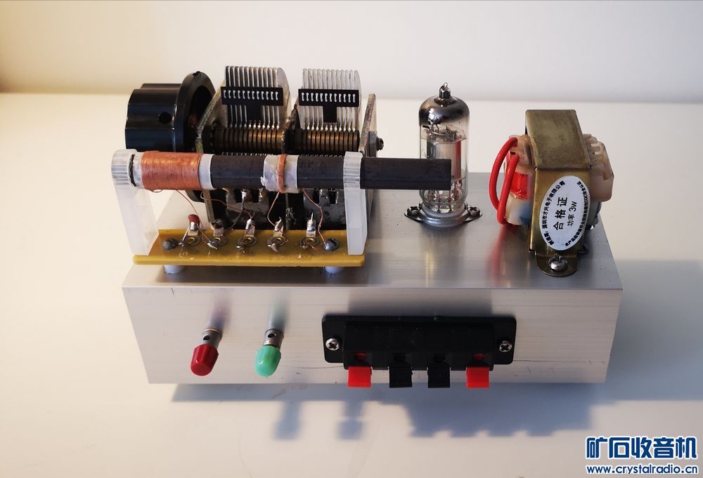

        首先声明,此贴无技术含量,与坛中大师相比,纯属小儿科。今年年初,突然心血来潮,想玩玩直热胆,一是圆一个六十多年前的梦想,上世纪50年代中后期,我刚刚记事,父亲是当时少有的无线电发烧友,我看父亲装直热胆再生机,听到那奇妙的“啾啾”声,十分好奇,清楚地记得父亲说:一个“啾啾”声就是一个电台,调好就能听,从此心里就长了草,这根草一直没有拔掉。80年代,我开始玩交流管,收音机、功放都搞过,还是没能玩玩直热胆,六十多年未能如愿。再一个是年纪大了,需要有点事做,动动脑和手,防痴呆。综上原因,就有了想法,准备了几个月,最近开始付诸实施,先从单灯再生开始,然后想做2灯3灯,最多4灯。不想搞外差机,没有仪器调不好,初步想法搞带不调谐高放的再生机,难度相对小一些,不知能否成功,这是后话。

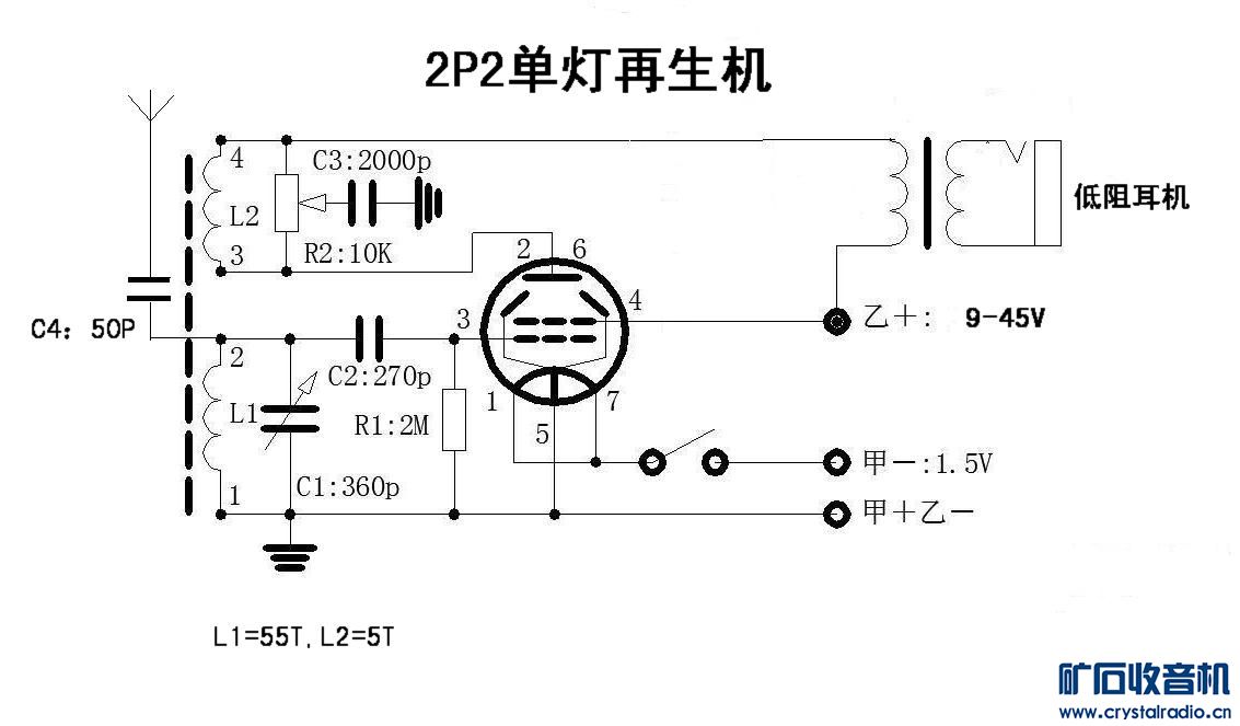

电路图本坛找的,中波波段,先上几张图
底盘是76x44铝型材加工的,开孔用合金开孔钻头,几秒钟搞定一个,搭棚架自己做的,输出变压器是3瓦6伏x2电源变压器,磁棒是所谓的“高Q”,但空载测试,跟普通磁棒Q值差不多。
效果:乙电21伏,收听地点沈阳,不接天线,能收五六个本地强台,接3米窗外拖线,能收到几个朝韩语强台,发射功率都是几百千瓦到上千千瓦级别的,查了一下最远距离大概有1800公里。外接10米鱼竿天线,电台较多,但仍然收不到临近城市的小功率台,据说国内中波台都降低发射功率了,有的小城市中波台发射功率只有一千瓦,0-V-0的机器灵敏度不够用了。另外该机选择性还可以,但是电位器调节再生,不如可变电容器平滑。
不足之处:简陋、粗糙,没有调谐指示,调台不方便,工艺水平有待改进,底盘里的空间没有充分利用,设计好的话可以把电池放里面。
欢迎指教!

楼主电台收的不少,在我们地区带高放再生三灯机,只能收到本地两个强台,省台收不到,现在省台发射功率都缩小了。

调谐指示是超外差式电路的专利。
