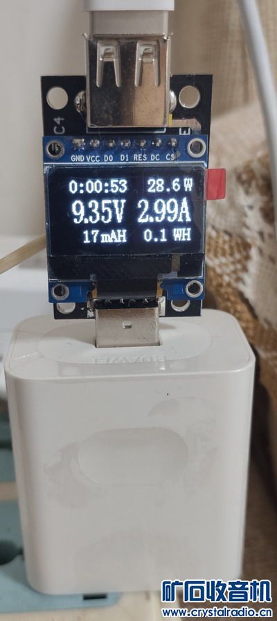

发表于 2019-8-25 13:53:58 | 显示全部楼层
JuncoJet 发表于 2019-8-22 10:53
试了下,超过6.3之后都充不了,极限电压应该在6.3左右。
具有快充功能的手机,实测充电参数:
开始充电时,初始电压5V,之后可以检测到电压短暂升到12V左右,最后稳定在9V左右,电流大小与手机型号有关,2-3.5A吧。
