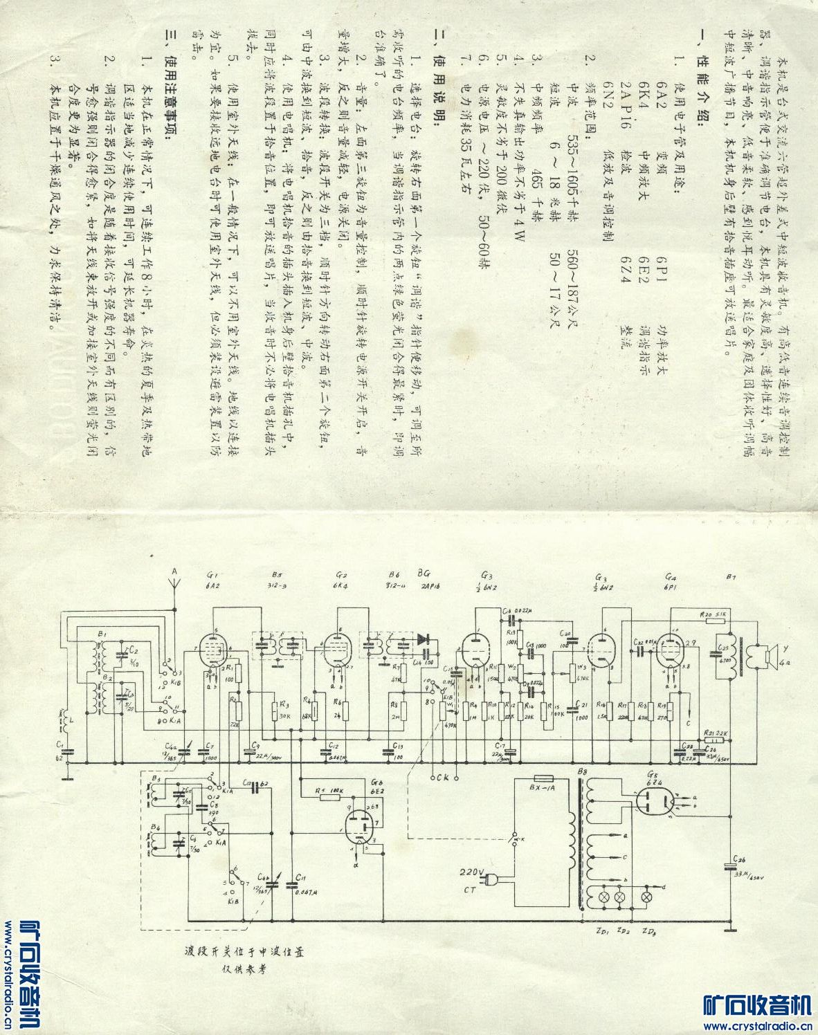

请指点:牛回来了,要做一个海燕D322-1带音调的6P1单声道,请指点电路图要调整的地方,谢...

发表于 2019-8-17 15:00:00 | 显示全部楼层
加大6P1栅极耦合电容。

 楼主| 发表于 2019-8-17 15:28:58 | 显示全部楼层
于海旺 发表于 2019-8-17 15:00
加大6P1栅极耦合电容。
请教加大到多大合适呢?

发表于 2019-8-17 20:13:14 | 显示全部楼层
短波8008 发表于 2019-8-17 15:28
请教加大到多大合适呢?
这与你的输出变压器大小有关,你可以暂时用0.22的,以后通过感觉调整。
 楼主| 发表于 2019-8-17 23:47:31 | 显示全部楼层
好的,谢谢指点。
