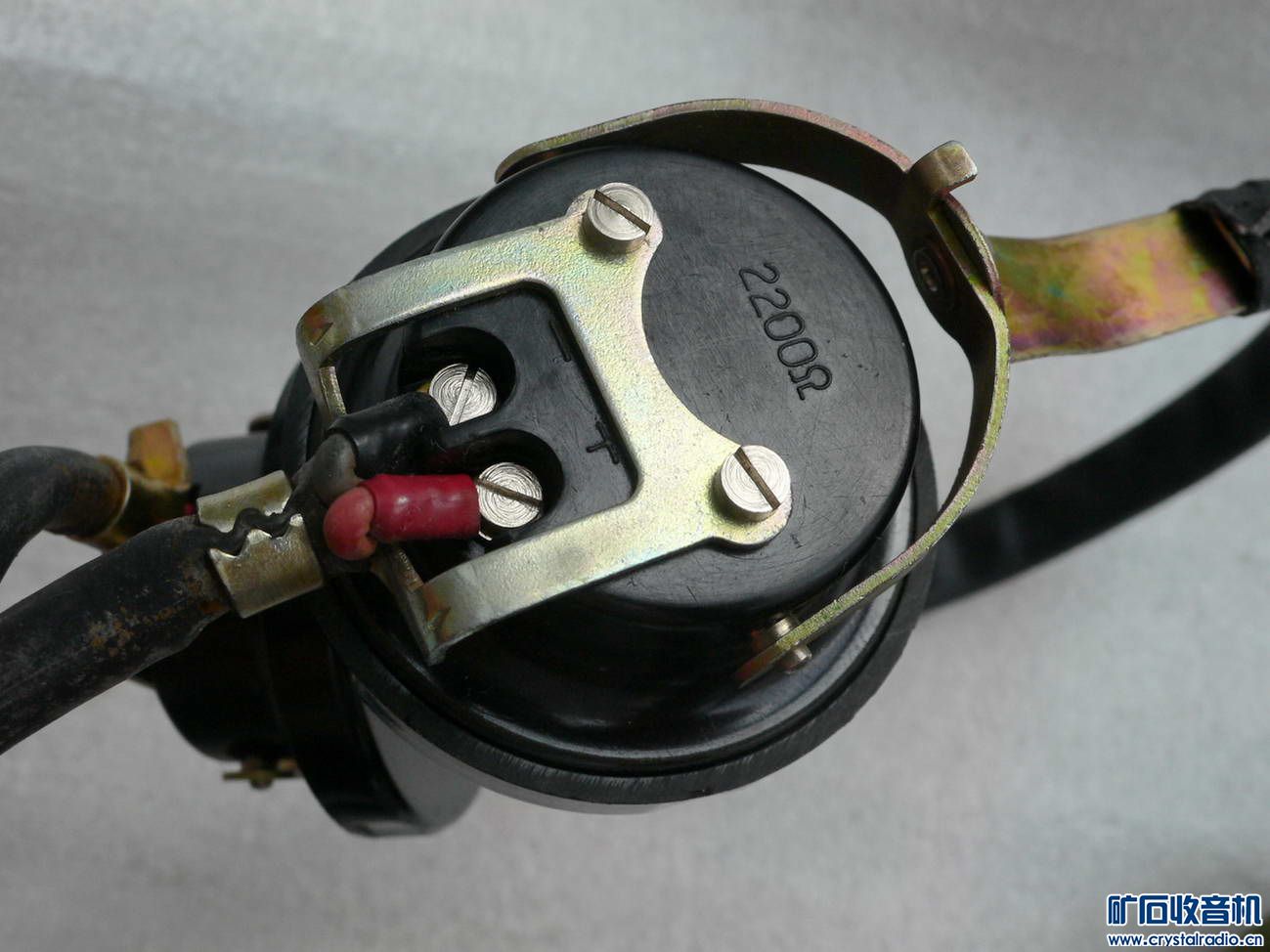

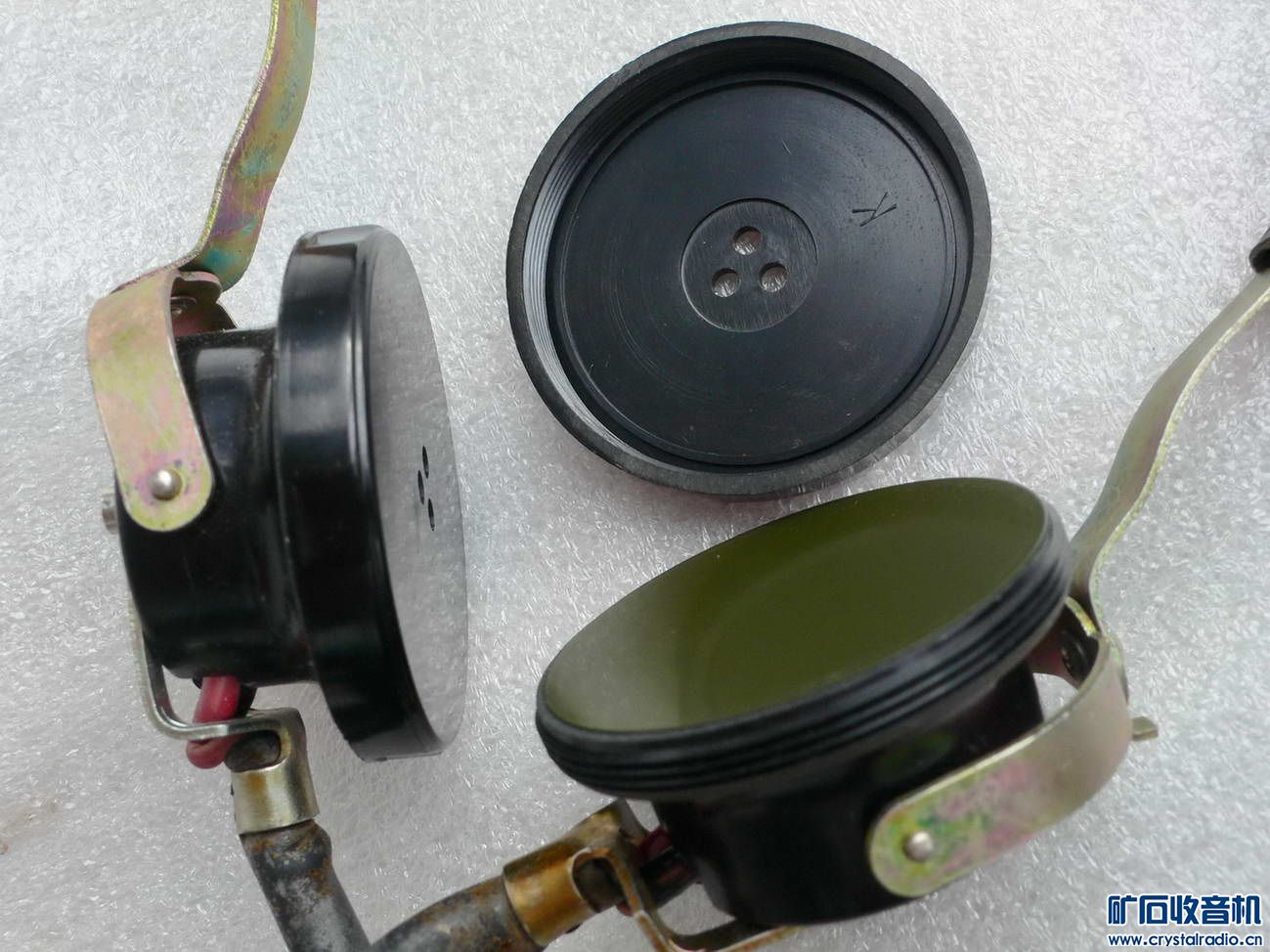

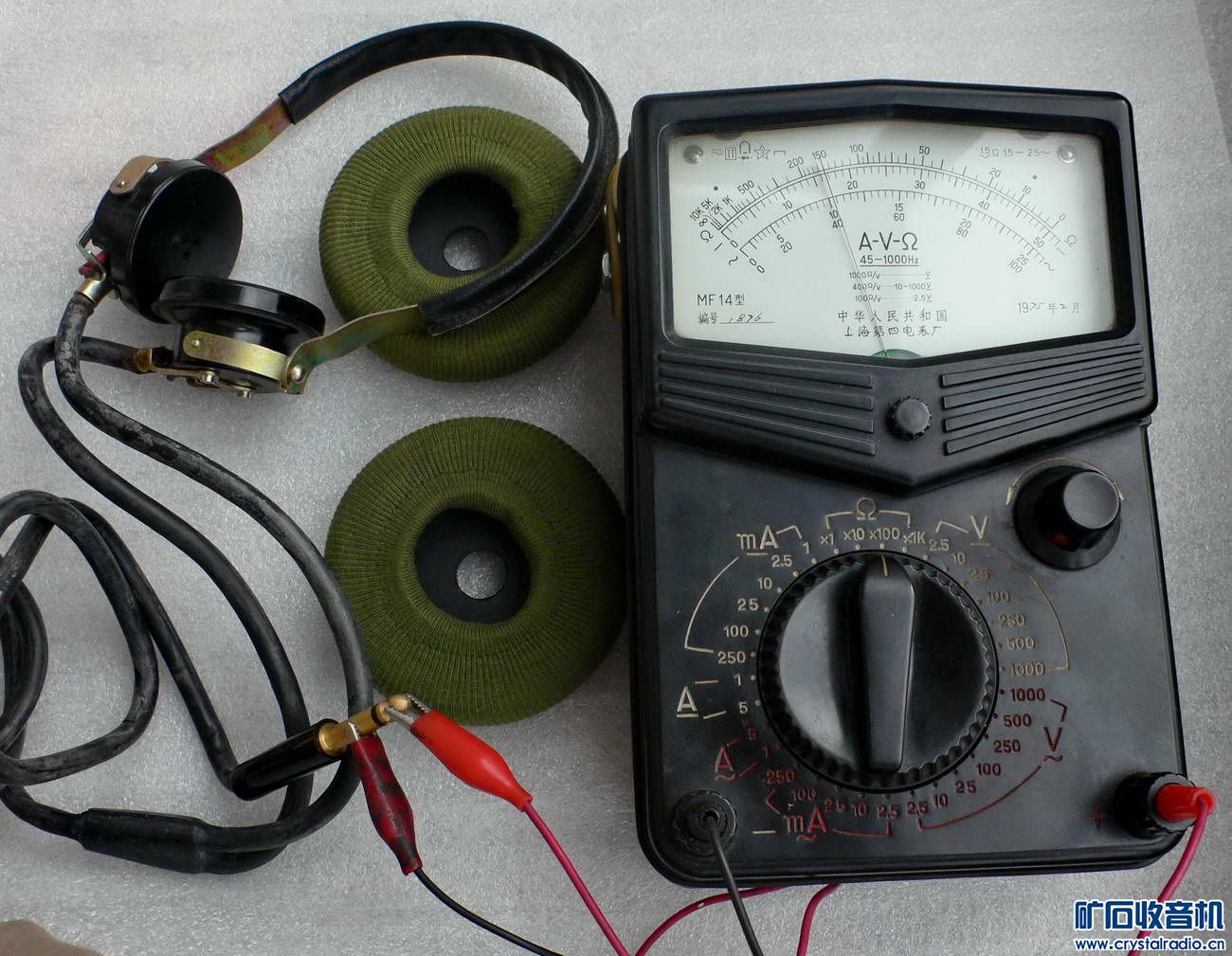

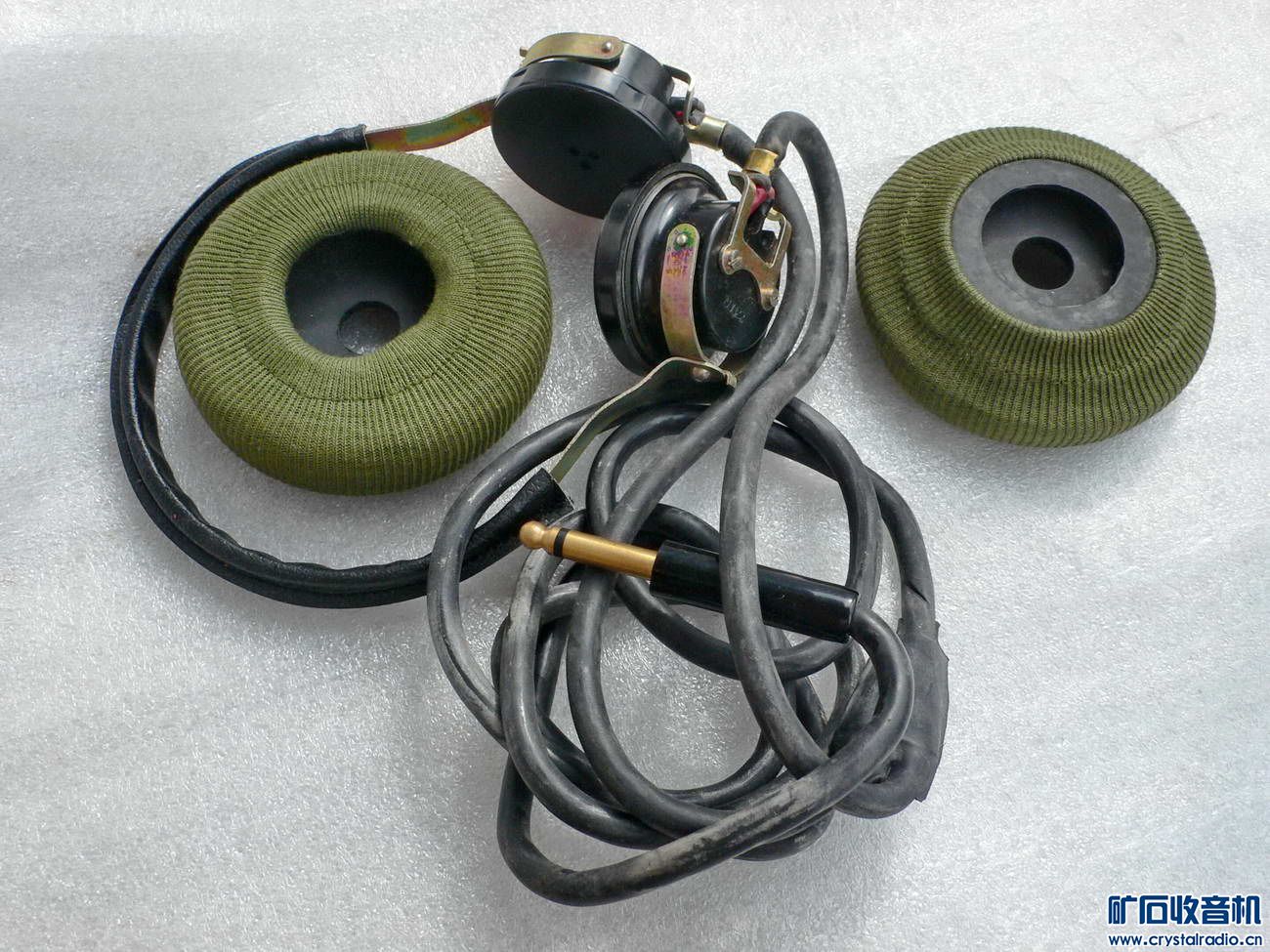

新耳机- 1.JPG 近来又迷恋儿时玩过的矿机,前天拿着矿机的元件清单跑了几家电子元件商店一无所获,想起到古玩城找找看,不成想看到一副新耳机,店主说是没打开过的新的军用耳机,我看是高阻耳机略讲价就买了下来,回来打开一只前盖看到震膜和儿时用的一样,没以前的青年牌耳机震膜大,不过的确很新,用万用表碰触插头耳机沙沙作响。请老师们帮我看看是不是军用耳机?谢谢
发表于 2019-8-16 05:38:25 | 显示全部楼层
成色蛮新的,我以前在机务班搞维修,就是用的这个敲号码的。
你这个插头的是话务用的。

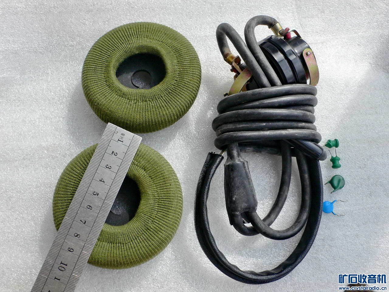

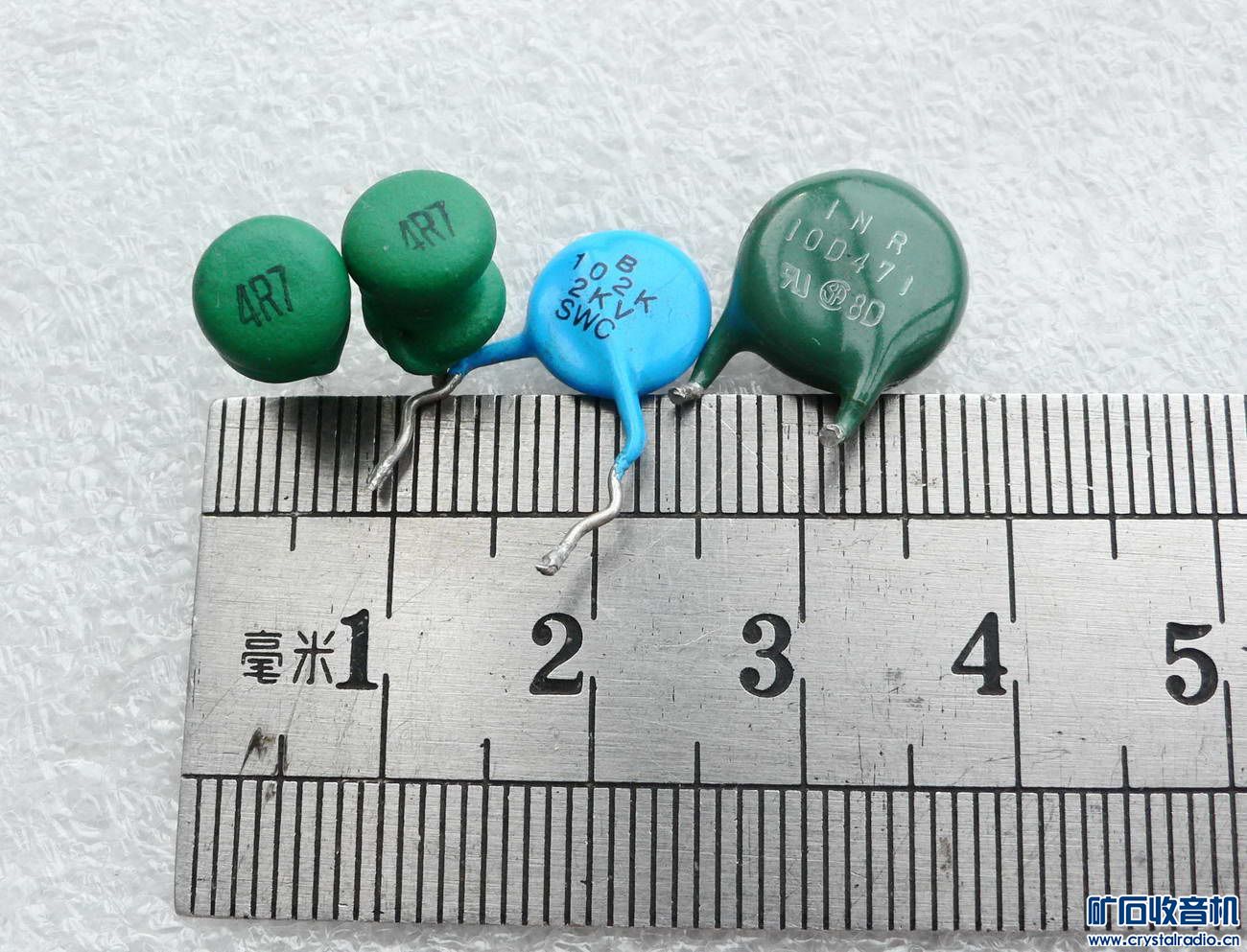

另外,请老师们帮我看看这两个4R7是不是电感?4R7怎样理解?瓷片电容上的数字怎样解读?多年不学落伍了,请老师们不吝赐教。谢谢

发表于 2019-8-16 06:32:44 | 显示全部楼层
老乡知青 发表于 2019-8-16 04:39
另外,请老师们帮我看看这两个4R7是不是电感?4R7怎样理解?瓷片电容上的数字怎样解读?多年不学落伍了,请 ...
您先用指针表量一下,如果是电感或电阻就一定会有阻值的,(阻值很大是电阻、很小就是电感)如果指针不动(或稍微动一下,充放电)就是电容!
1电感4、7mH?、2电容2000V1000P、3那个是压敏电阻。
4R7是电阻,表示阻值为4.7欧姆。102是高压瓷片电容,102表示容量为1000PF;471好像是容量为470PF的瓷介电容,拿不很准。
发表于 2019-8-16 11:13:41 | 显示全部楼层
1、电感,4.7μH
2、电容,B类特性材质,1000PF10%,2000V
3、压敏电阻,Φ10mm,470V
发表于 2019-8-16 13:02:56 | 显示全部楼层
1、电感,4.7μH
2、电容,B类特性材质,1000PF +-10%,2000V
3、压敏电阻,Φ10mm,470V

在这里统一回复:一介书生老师、danjiqinghuai老师、老WJ老师、同花顺老师、中海一人老师、’点石穴老师、wskufo老师,谢谢你们的详细赐教,学到这几个小元件知识了。感谢矿坛这个无线电爱好者的家园,有很多很多的好心人无私奉献。
可是,一介书生老师说的我买的耳机是话务用的,那就不是军用耳机?明白了。谢谢
发表于 2019-8-16 20:32:01 | 显示全部楼层
买舌簧耳机,这种灵敏度太差,好耳机事半功倍
