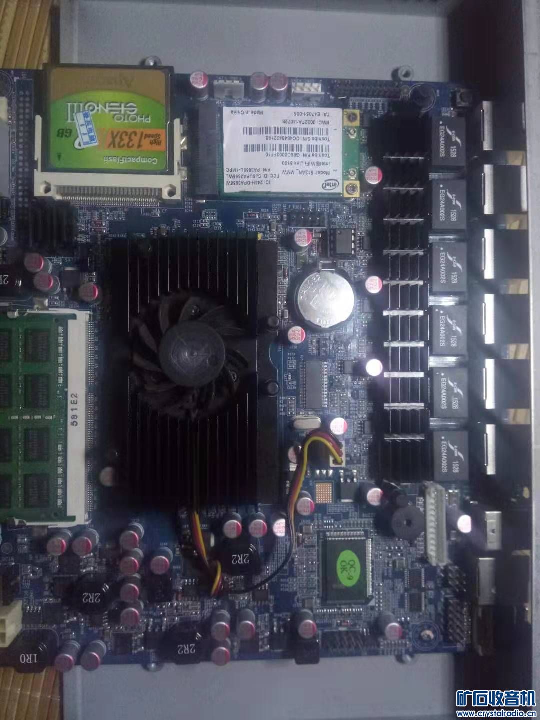

求助,ITX-WASLAN-P 6千兆网口d525主板minipcie不识别无线网卡。

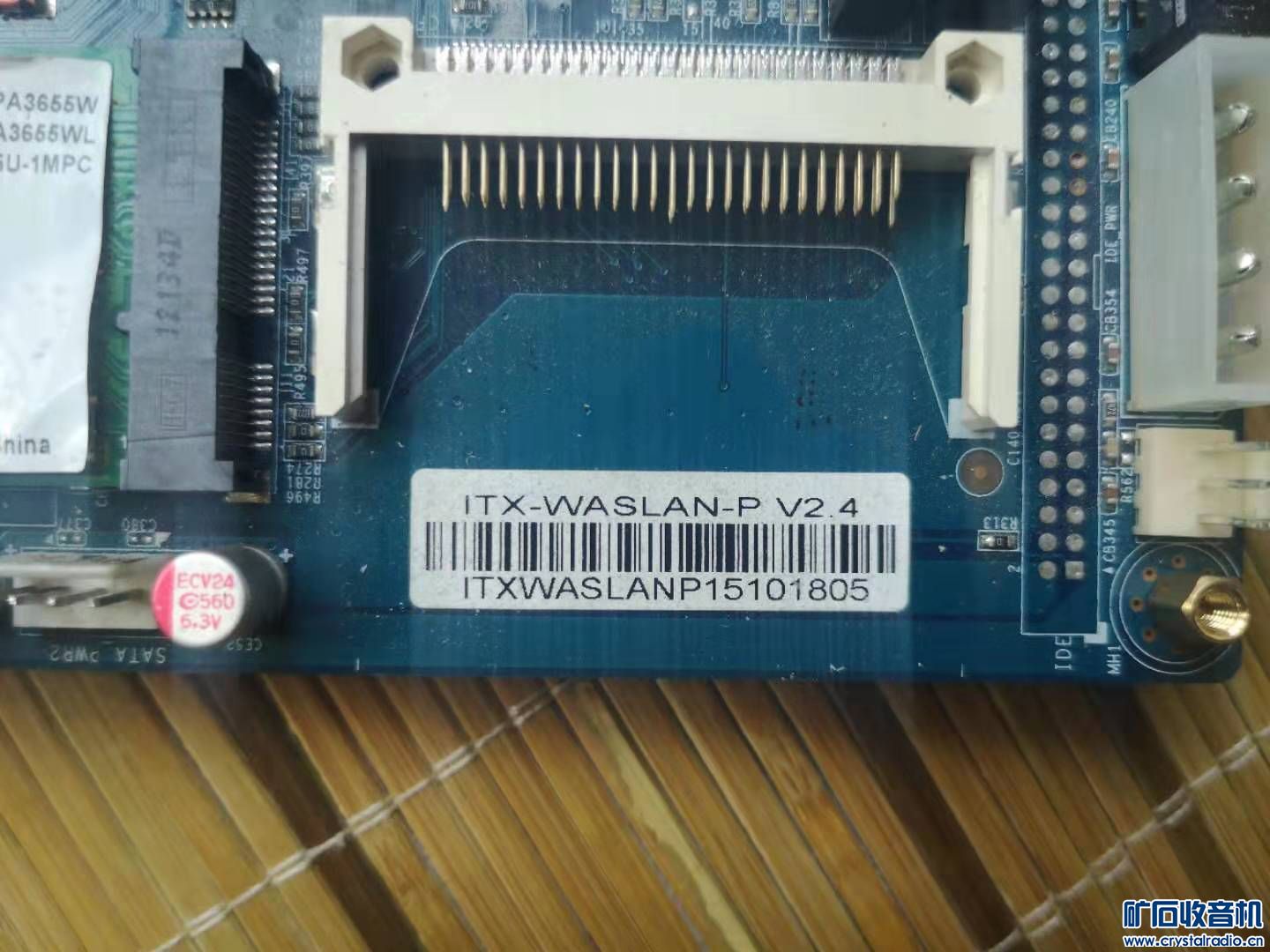

主板型号
看主板流有sim卡位置,应该是支持3g4g无线网卡
整体
装了2gcf卡,和intel5100无线网卡
主板bios

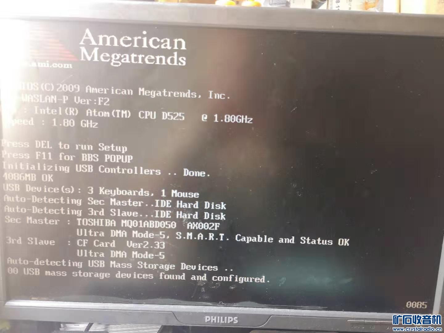

开机显示
系统信息
在别的minipcie上拆了一块硬盘来试机,可以正常识别。装上无线网卡在windows下也无法识别,
难道这是一个msata接口吗,主板上没有找到msata和minipcie字样标识
求助,此接口是msata还是minipcie,那还是因为bios不支持无线网卡
谢谢!
发表于 2019-8-16 15:56:28 | 显示全部楼层
肯定是msata接口呀,要不固态盘怎么认
 楼主| 发表于 2019-8-16 16:02:11 | 显示全部楼层
那就只能上usb网线网卡了,哎杯具
发表于 2019-8-28 16:03:25 | 显示全部楼层
msata 无疑,另外软路由配无线网卡没什么用。。。哎快也不支持
 楼主| 发表于 2019-8-28 16:22:44 | 显示全部楼层
openwrt支持啊 ,插了个usb无线网卡
发表于 2019-10-11 16:39:09 | 显示全部楼层
这货接口是Msata的吧。接硬盘。6网卡的板子部错!
