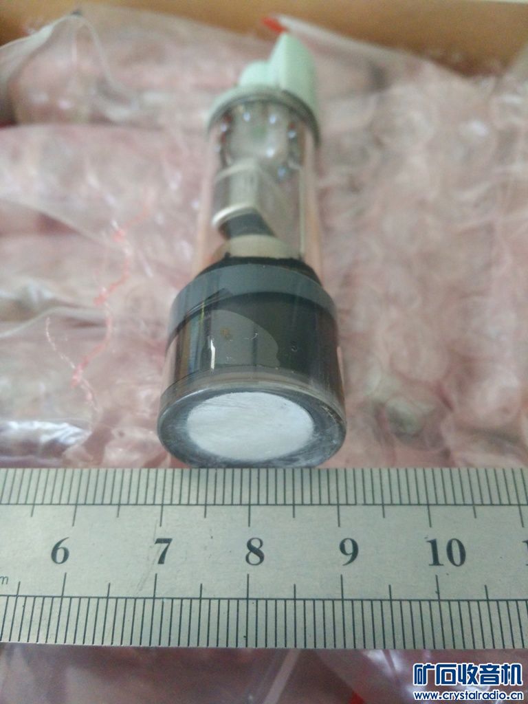

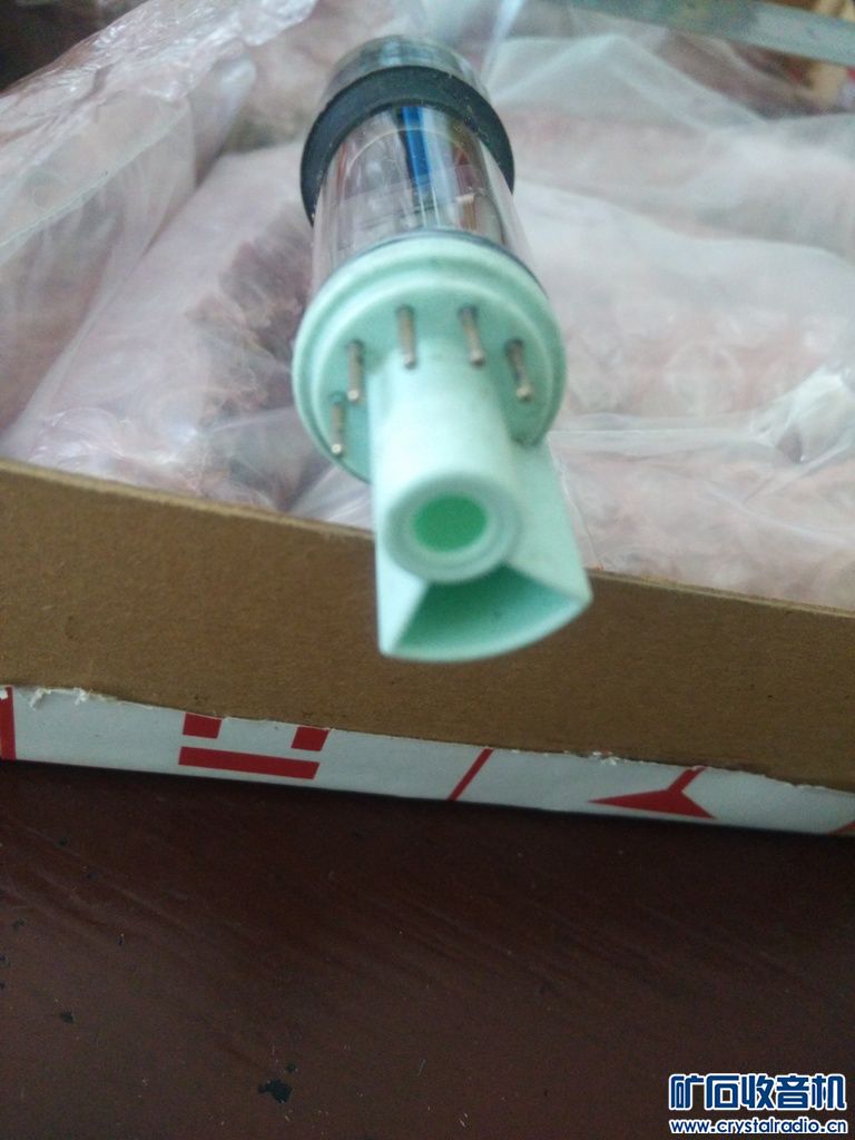

前几年看见有坛友卖这种小荧光屏管子,于是买了几个放置了起来,这几天收拾东西翻出来了于是想点亮它看看,无奈没有任何使用参数和说明,特向坛友们求助。

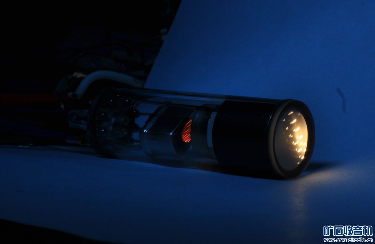

发表于 2019-8-15 21:21:49 | 显示全部楼层
这个小管子我也买过,不知道什么用途。用摄像机寻像器的电路板将他点亮,会在屏幕上投射出来内部栅网的形状。发光是米黄色的

发表于 2019-8-15 21:31:06 | 显示全部楼层
老勐 发表于 2019-8-15 21:25
请问管脚那6条线各自接在什么电压上?
4年前测试的。现在记不住具体的引脚顺序了,大概说一下接法
管子是透明的,各个电极引出可以透过玻璃寻找。
先观察管子内部的那个小金属盒子,他有四个引线,其中两根是灯丝兼阴极(直热),用万用表可以测量出来,我估计灯丝电压0.6-1.2V之间。(绝对不要加6.3V。灯丝很小,寻像器灯丝的电压应该是1V,就已经让他发红了)。
从陶瓷板面上直接进入金属盒的,应当是栅极,金属盒子本身连接的那条电极是阳极。
管座上独立围起来的一个脚,连接着管子内部的那个铁环,应当是加速电压。
发表于 2019-8-15 21:38:07 | 显示全部楼层
再补充一张细节图片,实际有用的引脚应该是5个

发表于 2020-2-7 00:59:19 | 显示全部楼层
天风雪雨 发表于 2019-8-15 23:09
RGB像素管,单个没什么大用处。
求教,这个RGB像素管是做什么用的,有啥功能。
发表于 2020-2-7 08:56:30 来自手机 | 显示全部楼层
苏联生产过类似产品 单个管只能控制屏幕亮度 不像示波管一样可以出图像 作为单个像素用来组装大型点阵显示屏
发表于 2020-2-7 09:00:23 来自手机 | 显示全部楼层
好像也能控制光斑大小 没玩过不清楚

发表于 2020-2-7 13:34:21 | 显示全部楼层
我也买过,我才需要的电压大约2-6KV 我是用变压器打火升压。 我之前也想过加聚焦线圈加编转线圈可不可以做显示器。我找了很久,最靠近的是苏联 ILD3。ILD3的电子枪比这个复杂一些,整个阴极射线管只是输出一个点,需要几千只才能做一个图形。。我也不知道原本的用途是怎么样的,
