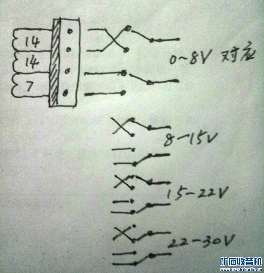

以前的500W逆变器变压器改的。
独立电压示意
独立电压示意

能不能标明各个绕组的圈数和线径,我准备绕一个,谢谢
因为我是利用旧的线,将就着用,所以不太理想。变压器理想容量约300W,次级三个主绕组电流约3A,四个辅绕组电流约0.3A。

peixj98 发表于 2019-8-19 19:16
我的变压器邮来有几天了,是一个矿坛好友的。本身是一组12.5-8-18v的功放的,良心产品次级是粗的铜丝的。还 ...
最好次级拆了重绕
peixj98 发表于 2019-8-22 19:50
经过实验,J104是按照ygssn网友提供的方式,我的排列实际值是8-13-18 .但是经过两个继电器实际测试交流输出 ...
直流电压切换点为8V,15V,22V。对应交流电压14+7=21V,14+14=28V,7+14+14=35V。直流电压8V以下对应交流电压=14V
