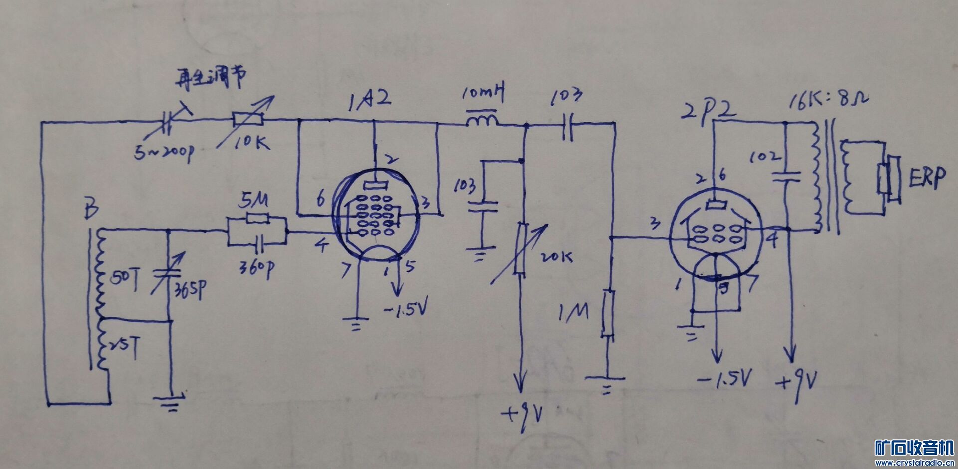

原本想做1A2超再生收音机,但是不知道什么原因没有成功,胡乱之中接上了中波线圈和365P可变,竟然误打误撞收到了中波台。
事后画出电路并分析,系1A2三极管接法的抽头再生结构。原来仅仅以为1A2只能混频,没想到有这效果。
电路放在下面了,肯定有不足之处,请各位老师斧正。
顺便求一个性能稳定的2P2双灯中波再生电路,谢谢!
发表于 2019-8-15 07:47:06 | 显示全部楼层
乙电用两节电池,屏压提高一倍,效果就会好的多了。
发表于 2019-8-15 08:34:42 | 显示全部楼层
这个电路1A2已经接成三极管了。
发表于 2019-8-15 08:55:23 | 显示全部楼层
用1K2,2P2也能通的电路吧
 楼主| 发表于 2019-8-15 15:32:06 | 显示全部楼层
白居不易 发表于 2019-8-15 08:34
这个电路1A2已经接成三极管了。
不知道效果和纯电子三极管哪个好
发表于 2019-8-21 08:19:30 来自手机 | 显示全部楼层
用鬼子的阉割版30号管子,12伏就很响了。
 楼主| 发表于 2019-8-21 14:19:36 | 显示全部楼层
鬼子那边是啥型号?
发表于 2019-8-22 12:15:02 来自手机 | 显示全部楼层
是UF109这个只有一半灯丝的三极管。除了灯丝其他和30号管子一样。
发表于 2019-8-22 12:15:29 来自手机 | 显示全部楼层
OLIVER。NAN 发表于 2019-8-21 14:19
鬼子那边是啥型号?
